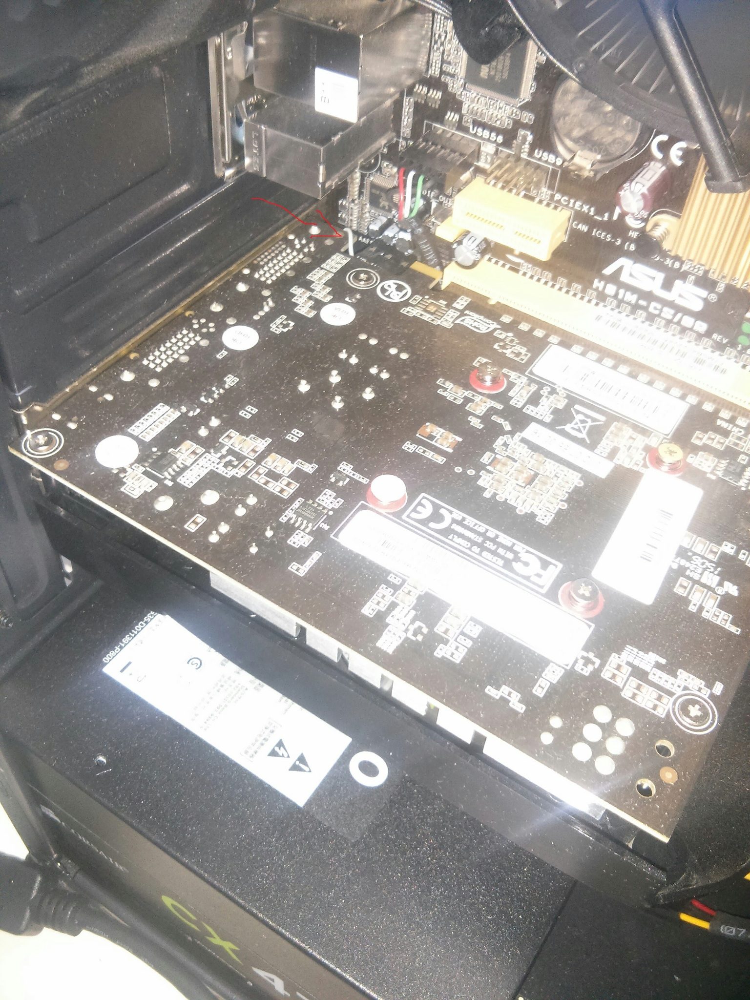

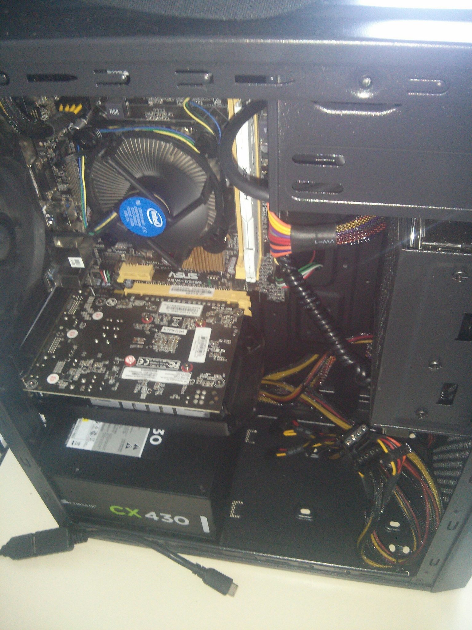

dei uma olhada na placa, no fim da esquerda da pra ver que tem um fio branco, acho que é do usb 3.0 isso pode estar atrapalhando? pensei em remover e recolocá-la
@GuilhermeGB  @Bernardo Schallenberger nem sempre a pny usa só clock padrão. Veja o clock desse modelo da pny e compare com o padrão.
https://www.pny.com/gtx-750-ti-2048mb-oc
http://www.nvidia.com.br/object/geforce-gtx-750-ti-br.html#pdpContent=2
Bernardo, se a tua for essa q eu linkei, sugiro não tentar overclock, ela já tem bastante e além do mais não tem corrente de energia própria, e isso é muito necessário em overclock.
Sobre ela apresentar problema nos clock padrões de fabrica e para ficar funcionando bem, precisa fazer um underclock, então sua placa de video pode ter algum problema. Sugiro levar numa assistencia tecnica se ainda ta na garantia, ou se já não estiver mais na garantia, testar sua 750 em outro maquina e ver se apresenta o mesmo problema.
