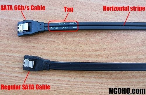

Olá Tiago Cavalcanti.
Tem algumas diferenças entre os cabos SATA 2 e SATA 3. Veja a foto.
O fato de usar um SATA 3 em um cabo SATA 2 vai diminuir a velocidade de transferência, mas não creio que seja a causa do travamento ou não ser reconhecido.
O que pode acontecer é o cabo estar frouxo ou quebrado interiormente. Teste com outro cabo para ver se melhora. caso não seja o cabo, pode ser problema no SSD, seria interessante fazer uns testes no SSD para verificar a saúde dele também.
Depois poste aqui o que achou.
Abraço.
Cabo é cabo,um fio condutor que liga um ponto ao outro,existe cabo SATA,e só.Quem acredita que exista cabo para SATA,SATA II e SATA III está sendo enganado,por fora podem ser diferentes,como na imagem o fio está dividido em 2 segmentos paralelos,mas no outro cabo tambem está,só que não aparece.

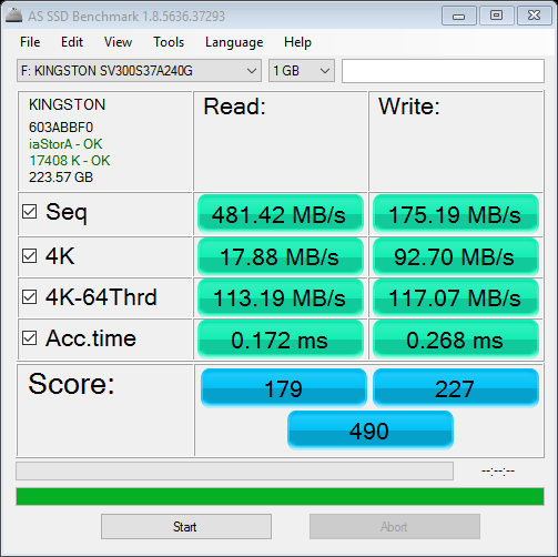

@Joaquin Certo, vou mostrar algumas informações desse SSD problemático.
Versão: 603ABBF0
Saberia me explicar do por que, que a velocidade de gravação nunca é perto dos 450 MB/s prometidos?
Até outras pessoas que fizeram os testes, a velocidade é sempre mais baixa, muito inferior ao prometido, menos de metade.
Heh,a escrita dele é ou está bem ruim,se fizer um RAID0 chegaria a uns 300MB/s,porém como está meio defeituoso eu não recomendo,pode occorrer uma perda total de dados em RAID0,já que os dados são divididos para cada disco.Eu iria dar uma olhada no S.M.A.R.T. dele para ver sobre possíveis falhas em setores ou erros de leitura/escrita.
Sim, e isso não acontece apenas com o meu, outros testes apontam metade de velocidade em gravação,
já o meu está ainda menos de metade.
E sobre a leitura, está tudo bem?
Poderíamos saber se esse é um SSD que teve o chip alterado para um com menor custo e desempenho?
Todos os modelos a partir de março/2014 são os revisados,então bem poucas chances do seu ser aquele mais antigo que tinha uma NAND melhor.A leitura do seu está normal,só a escrita está lenta,visto que é um modelo de baixo custo,eu acho que sua dúvida foi sanada,e se ainda tem problemas de reconhecer etc é o SSD que está com problemas,já que sua placa-mãe oferece com certeza suporte.

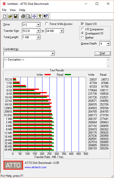

@Joaquin e @LuftVanship_WD , parceiros, entrei em contato com a Kingston,
eles me passar o software (ATTO Benchmark 2.74) compatível com o SSD que tenho mencionado.
É o mais verdadeiro, este teste,
pude constatar até monitorando através do gerenciador de tarefas do Windows.
Vejam no anexo.
Leitura e escrita são equiparáveis, com média de entre 250 e 300 MB/s.
(Talvez eu precise configurar o teste com valores, tamanhos de dados diferentes para tentar obter velocidades superiores)
Isto está mais lento do que meu 850 PRO limitado pelo SATA II,eu não entendo quase nada sobre testes de velocidade com SSDs,porém o queue depth e transfer size fazem a diferença.
Você entrou em contato com a Kingston e não mencionou que seu SSD estava dando vários problemas como não reconhecido e falhando a iniciar o S.O.?Ou isso parou?
Diminuí o  queue depth para 2, e obtive até 500 MB/s de velocidade em leitura, e 480 MB/s em escrita, mais uma vez, pude monitorar também, através do gerenciador de tarefas. Enfim, quando eu fizer a troca do mesmo, e comprar o outro, fizer o RAID 0, eu posto o resultado.

Troquei o SSD defeituoso por um novo, e ainda comprei outro, para fazer o RAID 0, A gravação e leitura que já eram boas com apenas um, ao qual foi constatado por mim através de um Software indicado pela própria Kingston para mim através de e-mail, além de que monitorei minha unidade através do gerenciador de tarefas do Windows, enquanto o teste era executado, que a velocidade atinge 500 MB/s de leitura, e também, 500 MB/s de gravação em média. Em RAID 0, o teste é também bastante satisfatório, a velocidade dobrou, como pode perceber na imagem anexada abaixo. Chegando a 1 GB/s de gravação, e de leitura 900 MB/s respectivamente. Lógico que esses valores não é efetivamente constante para tudo o que o que é operado na máquina (sendo mais interessante para serviços de mais longo prazo), por isso vale mais a pena para cópias de grandes arquivos, alguns segundos a menos no boot do Windows, nada muito surpreendente. Pode ser útil também para load de programas (e suas funções que incluem gravações de leituras constantes), load de grandes jogos, entre outros. Como tenho optado pelo maior espaço de armazenamento, estou satisfeito por isso, principalmente.
RAID 0 teste:
Estou avisando tudo isso para derrubar teorias sobre má qualidade, desempenho, entre outros levantamentos que não vão de acordo o constatado. Obrigado, estou em modo RAID 0 funcionando perfeitamente, todos os problemas foram resolvidos.
