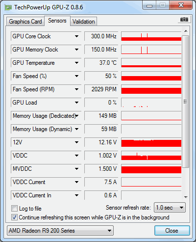

Amigo, instala o GPU-Z e verifica quanto está a rotação da ventoinha e temperatura da sua 280X quando você estiver só navegando na net e ouvindo uma música e compara com essa minha foto: http://gpuz.techpowerup.com/15/11/14/89c.png
Eu sei que são GPU's diferentes, mas a 760 dissipa muita energia (mais que uma 970), então acho que serve para comparar com a sua.
Mesmo quando rodando ali perto dos 75%, eu nunca escutei o barulho das duas ventoinhas da minha placa, então se o barulho persistir recomendo que corra atrás da garantia, principalmente com o fato da rotação não variar mesmo estando no automático. Um teste que você pode fazer é ir no MSI Afterbuner e mexer na curva temperatura x rotação da ventoinha.

Baixei o GPU-Z e fiz o teste que mencionou.
O fan fica cravado a 50% a todo momento. Olha o GPU load 0%, mas o fan sempre em 50%. Não muda NUNCA! ;(
Será que existe algo para eu atualizar que resolva isto? Ou ter alguma ação em específico?
Obs: Hoje joguei Dying Light por 4 horas seguidas, ficou sempre nos 50% (o fan), e as temperaturas da GPU e CPU ficaram super dentro do normal.

Tenta ajustar a curva do fan no MSI AB.
É somente ativar esta opção? Não mexo mais nada?
Deixei "auto", igual no primeiro print que você colocou. E deixei "enable" conforme o segundo print.
Abri um jogo só para testar, e ainda continua cravado 50%. (quando eu coloco "auto", ele leva para o número 50 e deixa sem poder alterar)
Meio confuso, não sei o que fazer para resolver este problema com o fan =/
Edit: mexi lá em alguma coisa. na opção onde está "customize", mudei para "default" e salvei. Agora ficou cravado aos 44%. Vai entender!
Edit 2: se eu coloco manualmente o valor que eu quero que o fan trabalhe, deu certo. Coloquei de vários valores de 0% à 100%, e ao aplicar as alterações, ele mudou a %. (100% é muito alto, rs). Agora só preciso entender como deixar o fan trabalhando conforme a necessidade dele, sem forçar a %, ou seja, utilizando o próprio sistema inteligente da GPU, usando a % que é necessária, sem depender de programas de terceiro. Deve ter uma forma!!!
Edit 3: olha, depois de mexer aqui bastante, consegui configurar a curva do fan. E deu certo!!! Está 0% até bater 50º. Deixei igual a sua sugestão@Zucchini , acho que ficou bem equilibrado o uso. Bom, pelo menos fico menos preocupado, porque pensei que o fan estava travado, mas pelo jeito, na verdade não. Agora só preciso ver se consigo fazer isto sem a dependência de software, como tinha comentado (creio que a GPU faça isso sozinho).
VALEU!

Então, olhando nesse link e nas outras abas eu não consegui identificar nada. mas para saber o comportamento do cooler da GPU você pode abrir só o GPU-Z e colocar na aba de sensors e começa a jogar e periodicamente dá alt+tab para ver no GPU-Z quantos % está a rotação dos fans e a temperatura.
Lembrando que é interessante manter o MSI AB fechado.

Então, quando fiz isto, ficou nos 50%.
Fiz este teste sem jogar, mas com o GPU load 0% o fan já estava 50% cravado. Por isso estou achando estranho.
O problema não é no fan, já que você mexendo ai conseguiu mudar a velocidade dele, provavelmente a conf de fabrica esta programada para ficar sempre em 50% (conf meio preguiçosa eu acho kk).
Provavelmente pra deixar do jeito que você quer só com algum software mesmo...

@Widelux Tenho uma sugestão para você: você pode editar a BIOS da sua VGA com algum software que o faça (não sei qual, mas você pode pesquisar) e então substitua a BIOS original da VGA por alguma modificada com nova curva de temperatura.
Caso não consiga então terá que ficar usando o AfterBurner quando for jogar. Mas veja que você não deve deixar as ventoinhas paradas em momento algum, pois diferente da série 900 da Nvidia, as placas da AMD ou da série 700, como a minha, tem alta dissipação de calor e as ventoinhas paradas podem ocasionar na queima da placa, como aconteceu há alguns anos com um driver da Nvidia que mexeu na curva de temperatura das VGA's e queimou algumas.
A minha VGA tem um mínimo de 33%, ou seja, ela nunca fica abaixo disso. Recomendo que use um mínimo como esse, mas nunca zero.

Obrigado pelas dicas amigo. Eu tinha deixado ela 0% até uma certa temperatura, então vou setar para 33% até onde tinha deixado 0%, e o resto deixar como estava, pois achei que ficou interessante. Informação valiosa. Obrigado!
Quanto a mexer na BIOS, não me sinto seguro para fazê-lo. Vou usando o AfterBurner. Creio que não tenha problemas.

De nada parceiro, a única diferença entre usar o Afterburner e mexer na BIOS é que você terá que deixar o software rodando direto. Coloca logo ele na inicialização do sistema.

Não, se você mexer na configuração da BIOS da VGA ou usar o Afterbruner vai fazer a mesma coisa, mas se fizer na BIOS se torna permanente, no Afterburner só funciona enquanto o software rodar.
