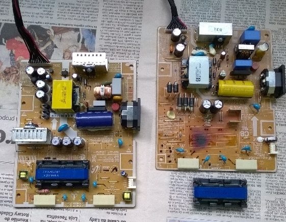

Essas placas na imagem do anexo (chamada placa-fonte) são de um monitor Samsung de 22 pol. modelo 2233 se não me engano. Esse foi um caso em que eu tentei trocar só o trafo, (essa peça que está fora da placa da direita, com detalhe azul) mas o defeito persistiu. A placa da esquerda é uma placa usada mas original e funcionando.
Para ter certeza que era o trafo o defeito, antes de montar a placa boa, eu retirei o trafo dela e soldei na placa com defeito e funcionou também.
Veja bem que "trafo" é o "nome de guerra", apelido ou abreviação para transformador. O pessoal da area chama simplesmente de trafo. Esse seria um transformador inversor.
Recomendo analisar as lâmpadas antes de sair atrás de um trafo ou placa.
Se não tem muita experiência com esse serviço, cuidado, pois é bem fácil quebrar essas lâmpadas. Seu monitor deve ter 2, uma no topo do display e outra na parte de baixo.
