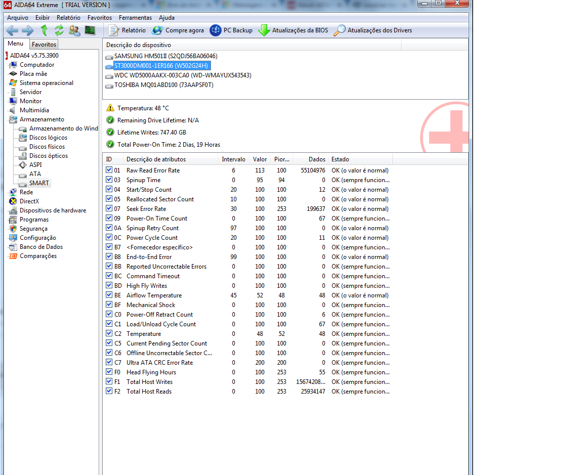

é esse teu hd já tá apresentando algum problema, visto que o parametro 05 indica q o hd está tendo mais erros do que ele é capaz de gerenciar e o c5, indica esse acumulo nas tentativas de corrigir falhas..
obs: anote os numeros q aparecem nesses 2 parametros com a exclamacao e fique monitorando, a cada dia você abre o aida64 e ve se eles aumentam ou ficam estacionados.. se estiverem aumentando, então é bom ja pensar em substituicao

cara, nao há como você consertar erros fisicos, entendeu? pode ser falha mecanica, falha na cabeca de leitura, etc, etc, etc...
quando há bad blocks no hd, ai muitas pessoas recomendam isolar eles e continuar usando o hd.. é uma opcao? é!!  mas nao é segura..
eu particularmente sou muito rigoroso com hds, até porque ja perdi um certa vez com coisas importantes e nunca mais dei vacilo.. pra mim, apareceu qualquer coisa no s.m.a.r.t q seja comprometedora, eu ja perco a confianca..
o fato de você perceber q so acontece isso quando instala algo grande ou nao é mais um sintoma..
mas de qualquer maneira, fique monitorando aqueles 2 parametros q apareceram, anote os numeros deles e veja se aumenta muito ou se ficam estáveis..
