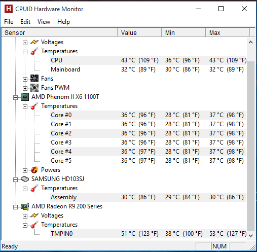

Temperatura do pc jogando:
Isso significa que o seu PC tem um sistema de refrigeração bem planejado (ou você acertou sem querer).
É normal que aqueça mais com a tampa aberta do que com ela fechada, se a refrigeração interna foi bem planejada.
Com a tampa fechada você mantem um fluxo constante de ar frio entrando e um fluxo de ar quente saindo do gabinete.
Se você tirar a tampa corta esse fluxo de ar, aí o ar quente começa a ficar parado e o aquecimento aumenta.

Sim exatamente. Eu tive que fazer vários testes pra descobrir a posição mais adequada pros coolers, mas infelizmente, a única que funcionou foi com um deles na tampa (também tenho 2 em cima, 1 na frente, 1 em baixo e o water cooler atrás). E nos dias mais quentes aqui da minha cidade (que podem chegar a quase 40º) eu tenho que colocar a velocidade dos 2 coolers do water cooler no máximo.

Mas mesmo sem a tampa, a temperatura do processador continua a mesma. O water cooler mantem a temperatura baixa mesmo sem a tampa. Esse thermal throttling acontecia quando eu não tinha water cooler e a temperatura do processador chegava aos 70º ou 80ºC, nao me lembro mais ao certo.
