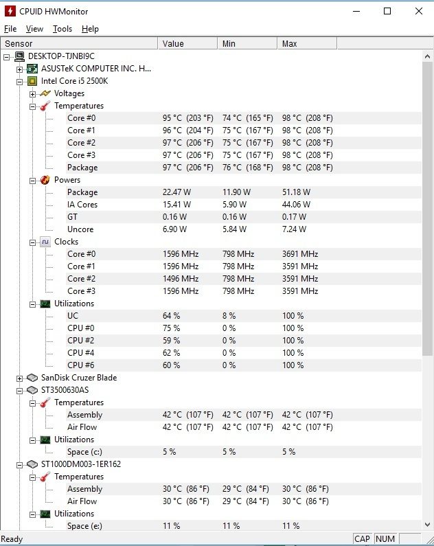

@Foxwalt vi as temperaturas pelo CPUID, e a temperatura do processador parece estar bem alta!

  • Coordenador

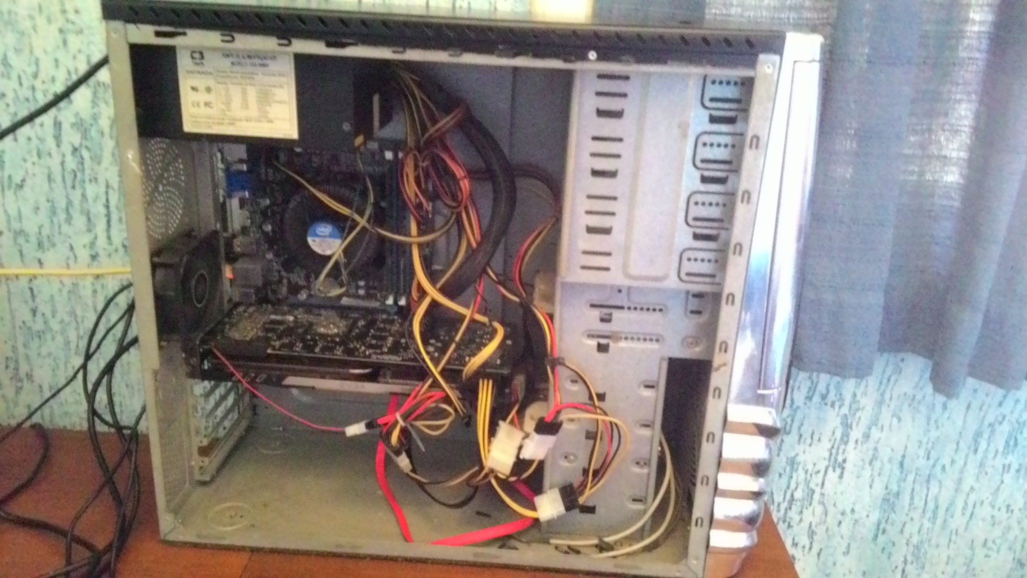

@xxvncxx Seu processador está sofrendo superaquecimento e reduz a performance para não queimar. Esse é o problema. Seu cooler está muito provavelmente meio solto e/ou com pasta térmica endurecida. Você deve resolver isso.
Poderia mandar fotos do gabinete aberto?

Exatamente isso! O cooler está meio solto em um lado, mas nunca pensei que isso afetaria tanto!
Vou tentar encaixar melhor o Cooler, mas parece que vou precisar acabar comprando outro, uma das partes dele está meio frouxa. Vou tirar uma foto para você, e já posto aqui!

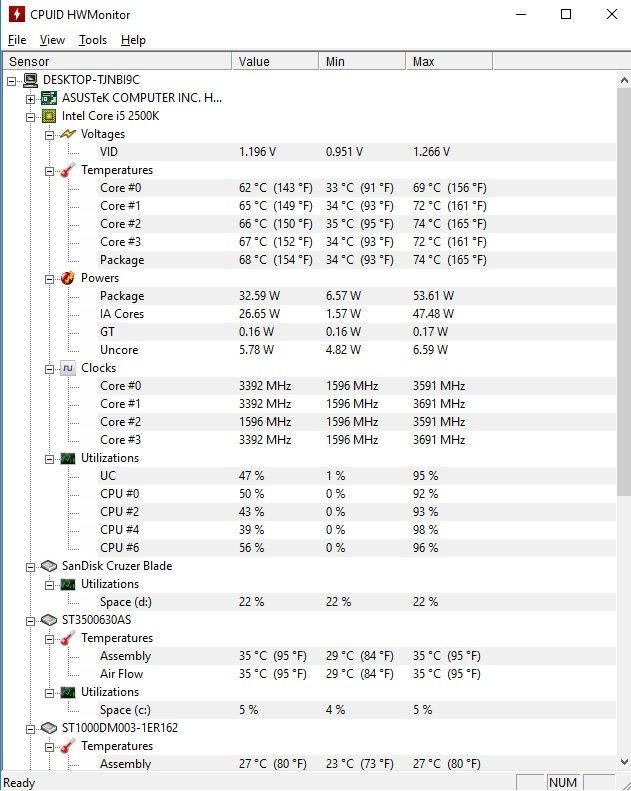

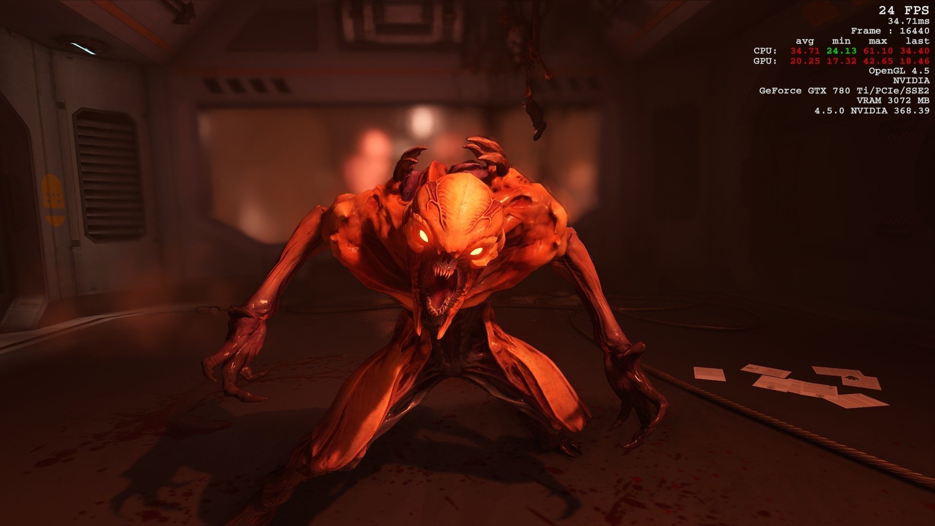

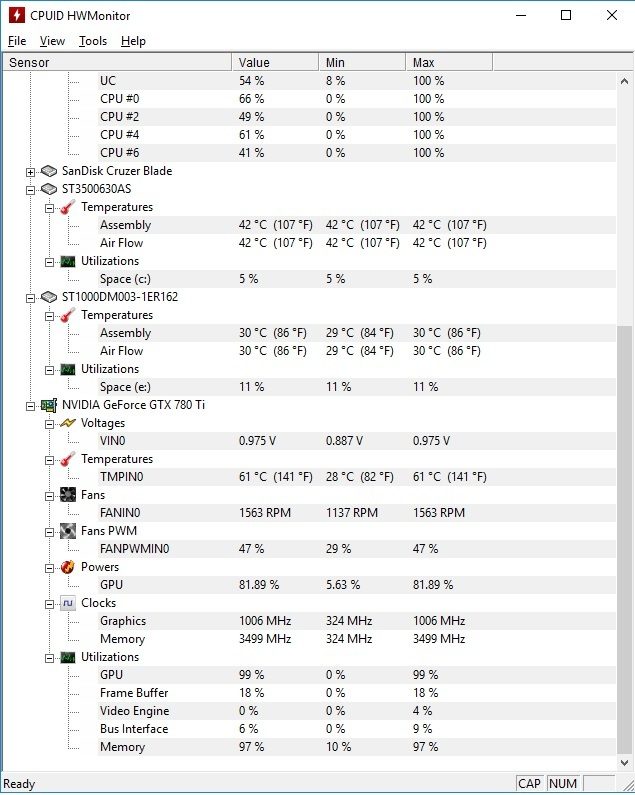

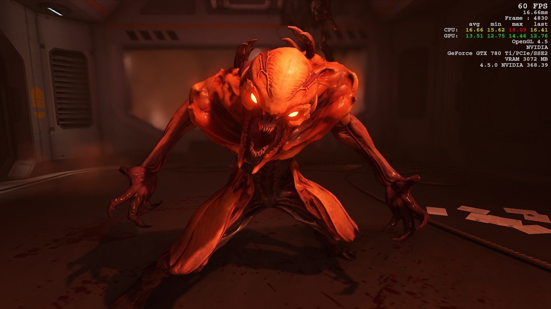

UPDATE: @Foxwalt troquei a pasta térmica e melhorou! Mas ainda estou tendo queda de FPS :/ Perceba que a mesma parte do print ficou com 60 FPS, e depois jogando caiu para 20... tem alguma ideia do que possa ser?

  • Coordenador
@xxvncxx Agora seu processador saiu do nível de risco, aquelas temperaturas eram insanas. Mas observe que o programa registra que o uso alcançou 95% como máximo. Isso é sinal de gargalo, infelizmente.
No mais, também recomendo a troca dessa fonte. Compre uma fonte de qualidade.

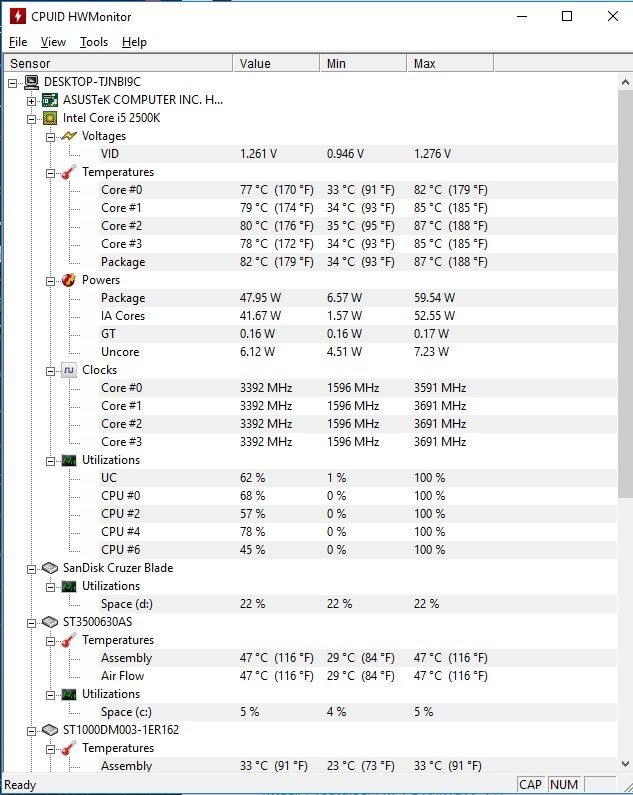

Mas a temperatura voltou a subir, mas isso não afetou o desempenho do jogo agora.
Qual a temperatura ideal para o processador?
3 minutos atrás, Foxwalt disse:
@xxvncxx O ideal seria ficar abaixo de 70ºC. Ou seu cooler está com problemas ou a circulação de ar dentro do seu gabinete está muito ruim.

1 hora atrás, RS Faria disse:
@xxvncxx @Foxwalt
Essa CPU não deveria dar gargalo nesse jogo..
http://www.techspot.com/review/1173-doom-benchmarks/page5.html
Ela extrapolou os 100 FPS, com uma GTX 980Ti.. Normalmente, nesse caso, a GPU seria o gargalo
http://www.techspot.com/review/1173-doom-benchmarks/page2.html
Qual a resolução utilizada?
Olá! 1920 x 1080

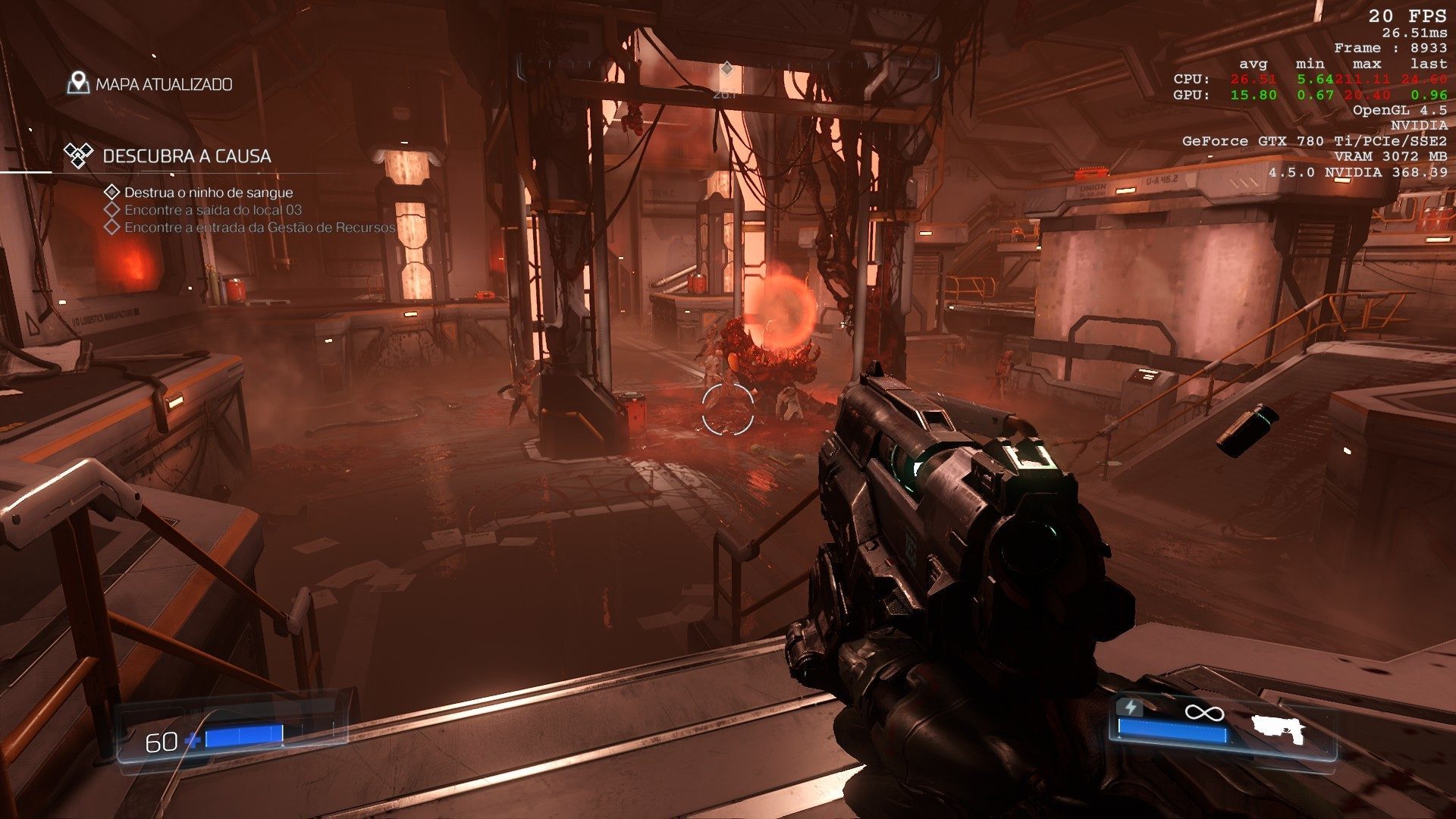

Eu pensei que tinha resolvido o problema, mas aparentemente ainda está bem ruim :/
Jogando 7 days to die eu peguei 25/19 fps ahueahue

@Foxwalt acredito que seja a circulação de ar no meu PC que está ruim. A placa de vídeo está chegando a 80°C, e ele já desligou duas vezes hoje por conta da temperatura!
Meu gabinete é bem antigo, e ele é aberto na lateral. Acha que pode ser isso também?
  • Coordenador
@xxvncxx A temperatura é um problema e seu gabinete, além de apertado, péssimo de resfriamento e com fonte na parte superior, está muito desorganizado.
Resolver o problema com as temperaturas e trocar a fonte devem ser suas prioridades. Você poderia comprar outra fonte e outro gabinete por agora? Se sim, faça isso.
Por mim, seu problema aí ficou bem evidente ao bater 100% de uso do processador. Quando chega a isso, sofre quedas, normal. Isso é sinal claro e direto de gargalo. Se o jogo em si não é o problema, veja se há algo rodando ao fundo.
