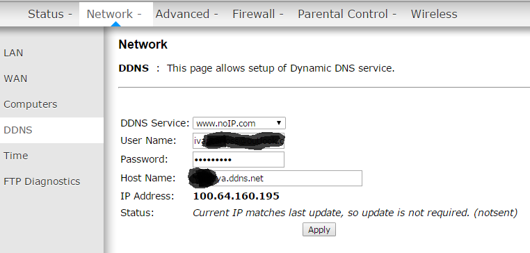

Boa noite, tenho um problema parecido, sou assinante da NET e tenho um modem/roteador deles, o Technicolor modelo: TC7300.B0. Estou tentando acessar ele remotamente via uma outra rede, já fiz uma conta no NO-IP, fiz o host, já coloquei todos os dados do NO-IP no roteador, mas ele só aparece a seguinte frase quando aperto em aplicar os dados:
Current IP matches last update, so update is not required. (notsent)

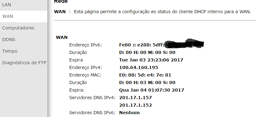

Outro detalhe que notei é que quando vou por exemplo no site meu ip, o site me da um ip 189.122.xx.xxx mais na parte de WAN do roteador eu não encontro esse ip.
Resumo da historia, tenho tudo pronto host e a principio configurações mas quando eu acesso o host ele não entra e fala que o site demorou muito para responder.
Segue abaixo uma foto com a parte de configuração do DDNS e outra com os dados WAN.
Fico no aguardo de quem puder me ajudar, pois já estou com a cabeça cheia de tando pensar e não conseguir resolver nada.
