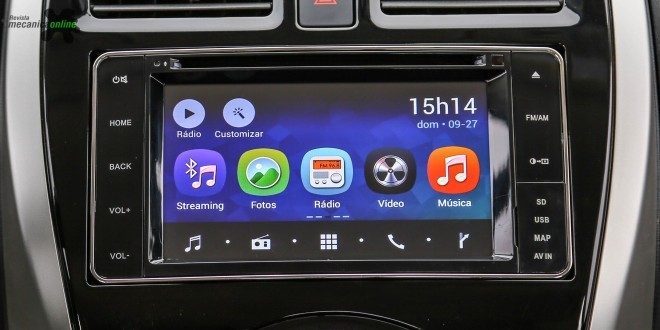

Olá pessoal eu consegui atualizar a central do meu NISSAN VERSA pelo NAVIEXTRAS TOOLBOX. É só baixar o programa no PC, e na hora de escolher o aparelho associado procurar pelo nome da NISSAN. Você não vai encontrar a central mult app, terá que escolher uma tal de "EL-815 FOR JUKE" e baixar o programa. Depois é só instalar e espetar o cartão de memoria, vai pedir para você logar em uma conta Naviextras. Uma vez logado o programa vai identificar o cartão de memoria e apresentar as devidas atualizações e backups.  Segue imagem da central muilt app.
Não esperem muita coisa pois as atualizações são bem modestas mas é melhor do que nada.
Para os "radares" é só procurar no site do mapa radar e descarregar o arquivo e colocar na pasta speedcam no cartão de memoria e claro configurar para alertar os radares.
Espero ter ajudado...

Caro Danilo Campeol, a central multimídia citada por PACTARIO, chamada pela Nissan de Mult App, passou a equipar os automóveis Versa e March a partir dos modelos 2017, salvo engano. Até hoje ela não está presente no Sentra e no Kicks, e acredito que isso se deva ao seu baixo desempenho.
A central Mult App vem com sistema operacional Android e possui as vantagens desse sistema, como permitir que o usuário instale outros apps, inclusive de navegação, mas também possui as desvantagens do Android, como a exigência de hardware poderoso para um desempenho satisfatório.
Como o hardware da central Mult App não é lá essas coisas, ela acaba sendo lenta e ocasionando eventuais travamentos, coisas típicas do Android.
A central que equipa o meu Versa 2016 é igual à do seu Sentra, mas a central que equipa o Versa 2017 do meu pai é a Mult App. Já usei as duas e o desempenho da Mult App não me agradou. Quando o carro é ligado demora muito tempo (muito mais que o aceitável) para que o sistema inicialize, para que se carregue o app de navegação (eu gosto de usar o Waze) e para se inserir o destino. Às vezes chega a demorar mais um cinco minutos, principalmente quando o sistema trava e tem de ser reinicializado.
Outro detalhe é que a central Mult App só permite conexão com a internet através do wi-fi. Assim, ou você usa o roteador residencial, ou usa o roteador do seu smartphone.

Pessoal,meu Nissan Versa Unique é 2016/2016 e veio com a Central Mult App. Eu até gostei que o sistema operacional dela seja o Android. O problema é que após instalar o Wase, quando o carro começa a andar ele interrompe as imagens do mapa no visor advertindo que isto pode desviar a atenção do motorista e causar acidentes, como ele faz com a reprodução de vídeos de clips, por exemplo. Mas por que com o GPS nativo do "Naviextras", o IGO ele não interrompe?
Eu consegui fazer a atualização no site do Naviextras, mas a atualização que foi feita é "meia boca"... Para fazer uma atualização prá valer tem que se pagar em torno de R$250,00 válida por 1 ano, se não estou enganado.
