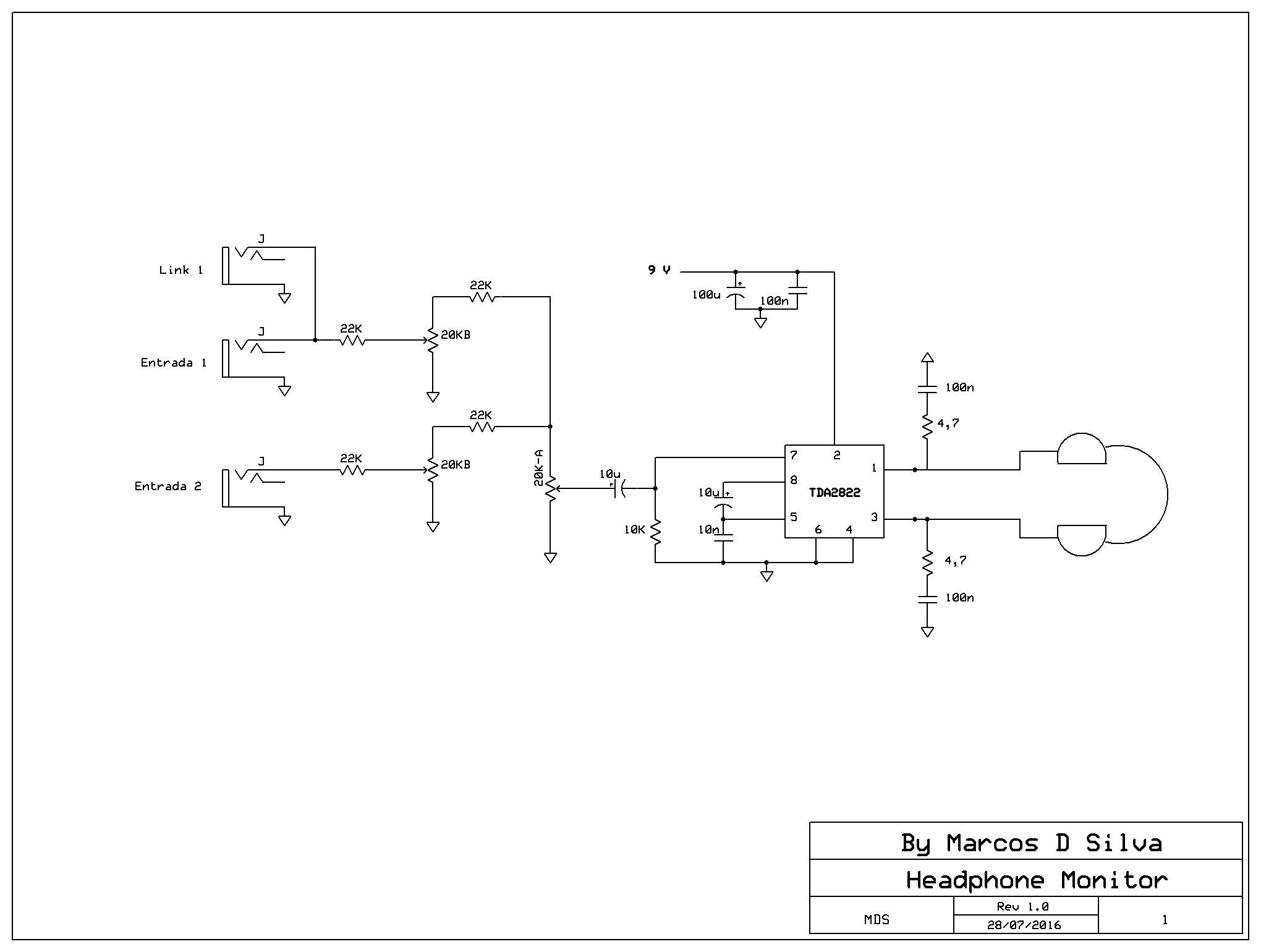

Encontrei um desenho dele na net, realmente ele usa um CI bem mais forte que o CI que você esta usando...

Em 28/7/2016 às 21:08, Bcpetronzio disse:
Alguém sabe qual a tensão dos capacitores e potência q coloco nesse esquema?
  • Coordenador
@Deniscb Os capacitores eletrolíticos são de 16V e os de cerâmicos são de 50V, mas a tensão deles não importa muito!
Quanto a potência do amplificador, não interfere nesse circuito! Pode colocar a potência que quiser ou tiver a sua disposição ai...

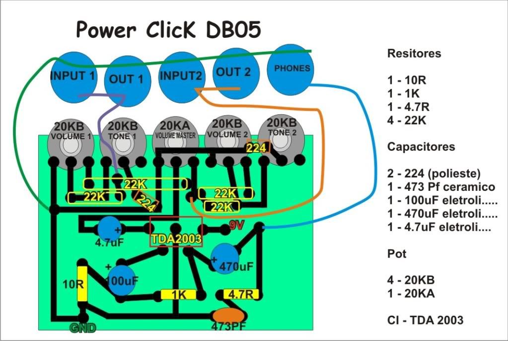

Olá pessoal eu montei e funcionou, porém ficou com interferência de rádio am se eu aumento muito o volume master e o som sai um pouco distorcido... mas ainda não testei com um fone profissional e também não coloquei os potenciômetros de TONE... e uma coisa que eu percebi é que o resistor que está em série com o input 2 está conectado direto no volume master também,eu fiz a ligação da mesma forma que o input 1.

Em 29/04/2019 às 15:25, Luiz de Azevedo disse:
Em relação ao ruído do rádio outras interferências externas, você precisar fazer uma blindagem do seu circuito. Geralmente quando se utiliza uma carcaça metálica a mesma já funciona como blindagem. Se for de plástico, madeira, etc (materiais não metálicos) você tem aplicar algum produto específico. Busque na net mesmo alguma opção.

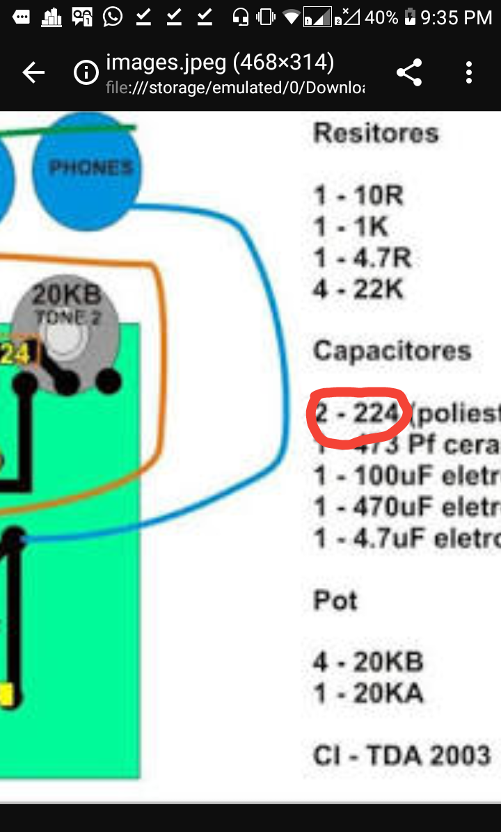

Em 09/09/2020 às 21:39, Hilquias Assis dos Santos disse:
Não entendi esse valor do capacitor de poliéster. Alguém me ajuda, por favor.
Esse Capacitor é de 220 nano ou 220 KpF, de poliestester. No máximo de 250 V, pois quanto maior a tensão, maior é o tamanho físico (peça muito grande).

Esse esquema é muito bom, mas tem um pequeno erro nele!!!POWERCLICKdb05.jpg.503d2b33ecc18268342dadef0f60e234-Copia.thumb.jpg.c77924eaebe9d3d4180c682ff3b5d0c6.jpg
Eu já fiz 3 powerclick com esse circuito corrigido e estão funcionando a uns 7 anos até hoje....
Circuito muito econômico, a bateria dura bastante tempo...
Segue a baixo a correção...
POWERCLICKdb05.jpg.503d2b33ecc18268342dadef0f60e234.thumb.jpg.0173a1a96c9c6d10b2988abe95aaa494.jpg
OBS: ele  funciona melhor com bateria do que com fonte. Pra funcionar com fonte, é melhor coloca uns capacitores como filtros na entrada dos 9v...
OBS²: Precisa de uma boa blindagem e de um bom aterramento!
