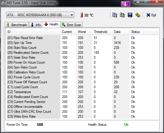

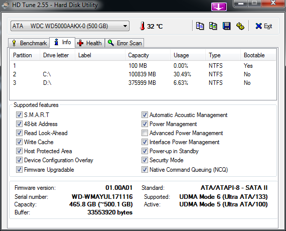

Conforme alguém sugeriu para o outro amigo eu decidi instalar o HD tune e rodei  o teste e tenho aqui um resultado.
Bom, nos testes só aparece meu novo HD western digital. Não acusa a existência do meu antigo samsung.
Pelo teste o meu novo HD tá com tudo em cima, mas não é isso que importa. O que importa é como faço para meu samsung dar as caras, mostrar algum sinal de existência.
