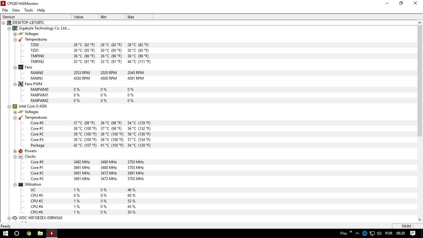

Galera recentemente fiz a compra de um watercooler (H60) porém como fui em quem instalei, to com medo de ter feito alguma besteira... A baixo é uma print da temperatura do PC parado, sem nada aberto... Apenas o google chrome... Quando eu jogo, a temperatura chega a 70º, isso é normal pra um computador refrigerado a WC?

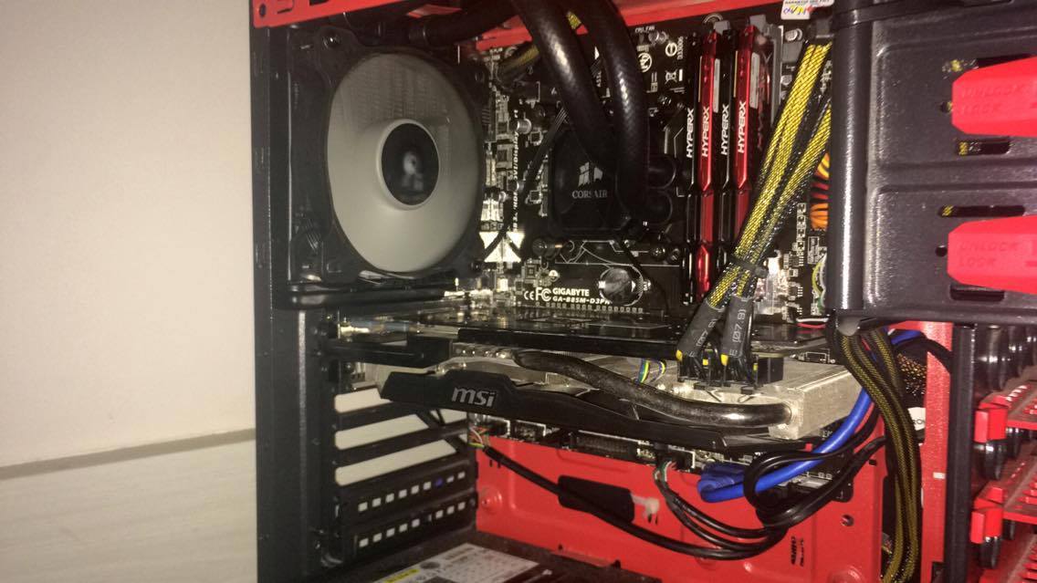

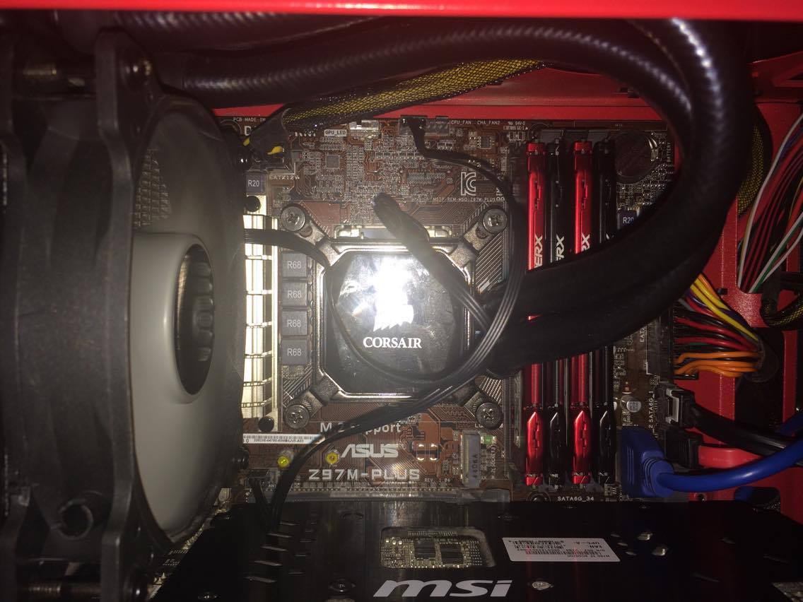

Também vou deixar uma foto de como ele está instalado dentro do gabinete, caso saibam de alguma coisa me avisem por favor! Obrigado!
@hoNN O cooler está soprando para o lado certo? Nessa posição, o ideal é que ele puxar o ar de fora para o radiador, pois se ele estiver puxando o ar de dentro do gabinete, estará "resfriando" com ar quente.

Mas tá certo.. Ao contrário, o ar quente do radiador fica preso no gabinete...

@hoNN então, você podia inverter a posição do radiador e colocar as mangueiras para baixo. Pode ter ar no bloco. Mesmo que não tenha, se deixar assim uma hora pode dar ar / bolha no bloco. Inverter que eu falo e deixar como na foto abaixo - com as mangueiras na parte de baixo.
O bloco está plugado em um SYS-Fan e o fan está plugado no CPU-fan?
Sobre a gambiarra, eu fiquei na dúvida de postar ou não como se faz porque se a pessoa fizer sem necessidade pode danificar o soquete ou a armação do water cooler.

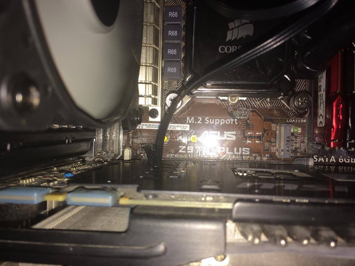

Você tem que desinstalar o water cooler e ver se tem folga. Especialmente ver se a pasta térmica espalhou direito ou não. Se ficar como no teste que eu fiz, com a marca redonda, aí dá para ver que está com folga. Mas se a pasta espalhar e fizer aquela marca de carimbo com a CPU (como eu postei as fotos nos testes), não precisa de fazer a gambiarra.
Desinstale o bloco e tire uma foto da CPU e do bloco para a gente ver como está a pasta.
Mas antes de desinstalar o bloco, inverta a posição do radiador e confira se o bloco está no SYS-fan e o fan no CPU-fan. Também precisa ir no BIOS, em PC Health e deixar o SYS-fan do bloco no máximo. Geralmente é "turbo" ou "disable". É a última opção, a mais forte.
Se estiver tudo direito e continuar assim, você desinstalar o bloco e a pasta não estiver espalhada direito, indicando que não tem pressão na instalação, você precisa arrumar arruelas de plástico para deixar mais firme. Aí eu te explico.

Caso contrário, só resta desinstalar o bloco para ver como está a pasta - se espalhou direito, se tem folga.
De der, poste uma foto para a gente de como a pasta espalhou dos dois lados (CPU, bloco).

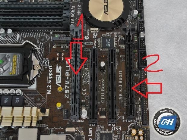

@Contiusa Tava dando uma olhada, sou muito desprovido de conhecimento em relação a Hardware etc...
No momento to usando o slot "1" pra por minha VGA, mas posso ultilizar o "2"?
Tenho uma Asus Z97-M Plus BR e numa revisão aqui do CDH ta escrito "A ASUS Z97M-PLUS/BR vem com um slot PCI Express 3.0 x16, um slot PCI Express 2.0 x16 (que funciona na velocidade x4) e dois slots PCI."
@hoNN se a bomba não estiver fazendo barulho, pode deixar assim mesmo. Mas não é o ideal.
Dependendo da placa de vídeo vai dar gargalo nesse PCI-e X4. Uma GTX 680 roda a 88%. É só fazer as contas (se a sua placa for mais fraca do que uma GTX 680) em sites como o AnanTech e PassMark. Não use CPU Boss.

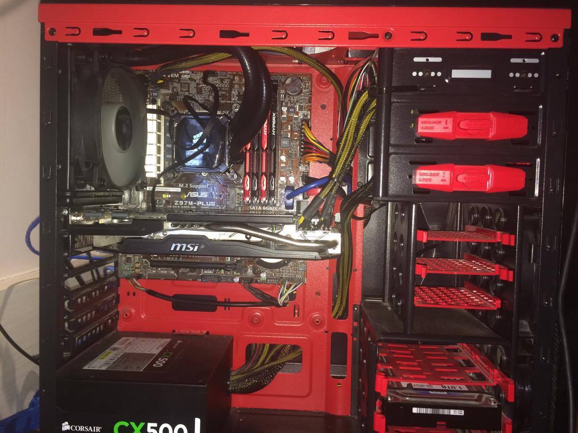

Como o WC está montado no PC caso alguém tenha curiosidade:
E como o WC ficava no processador (a falha no canto superior esquerdo eu consegui arrumar, ta cobrindo 100% da CPU):
@hoNN eu respodi lá, mas eu já tinha avisado a você que o seu water cooler está montado errado. Você corre o risco sério de o ar voltar, até porque estava com ar, não é isso? Física não tem jeito, a bolha vai subir.
As mangueiras precisam ficar para baixo. Se não couber, você tem que frequentemente checar para ver se não está com ar (o que é meio chato).
@Contiusa Como tive que gastar pra repor uma placa-mãe nova, vou dar um tempinho pra juntar um dinheiro e pegar um gabinete novo... Ou inventar uma gambiarra, fazendo novos furos na parte de traz do gabinete uhahuahua

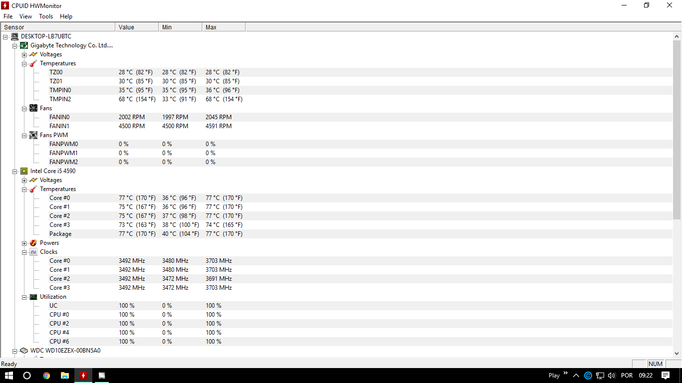

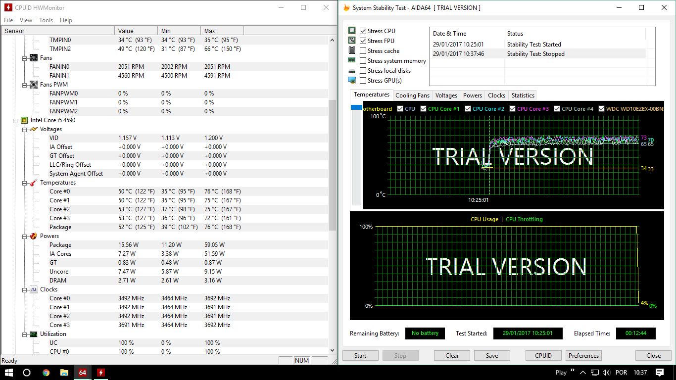

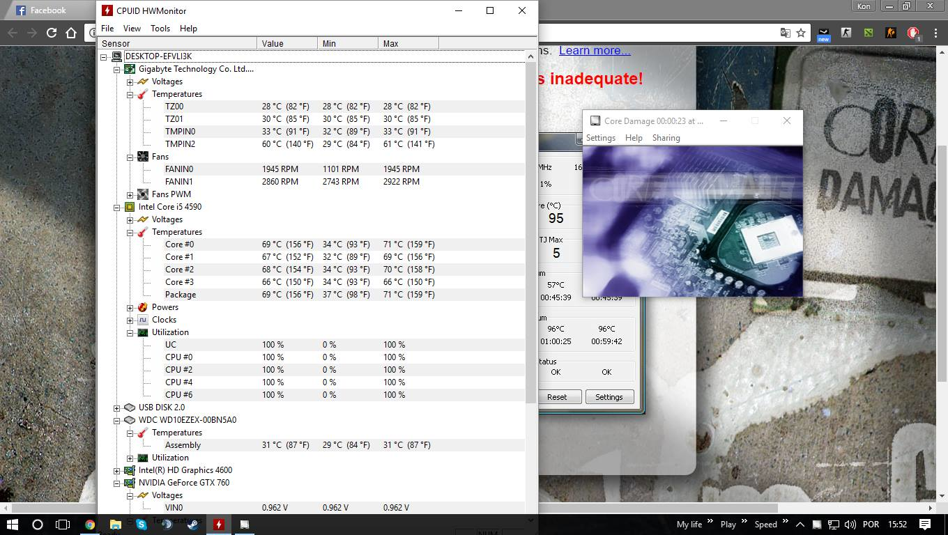

@Contiusa Bom dia Contiusa, desculpa reviver o tópico, mas to com uma dúvida em saber se essa temperatura é normal...
Fiz uns furos no gabinete e consegui deixar o H60 na posição ideal (radiador com a parte das mangueiras pra baixo), não entupiu as mangueiras novamente (o que já é um grande avanço), mas só to aqui pra saber se as temperaturas estão nos padrões...
Idle:
Full load (Usando o Core Damage):
Desde já, obrigado pela atenção! :thumbsup:

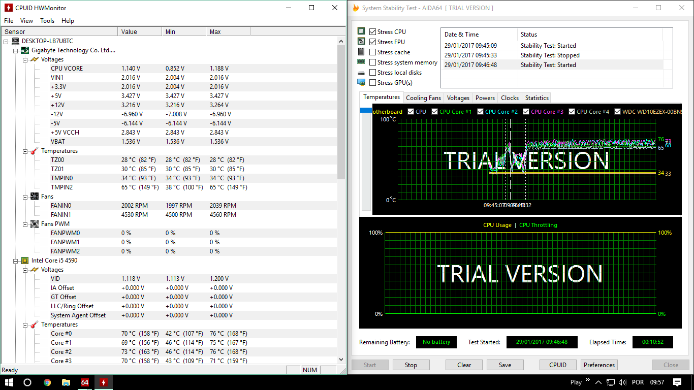

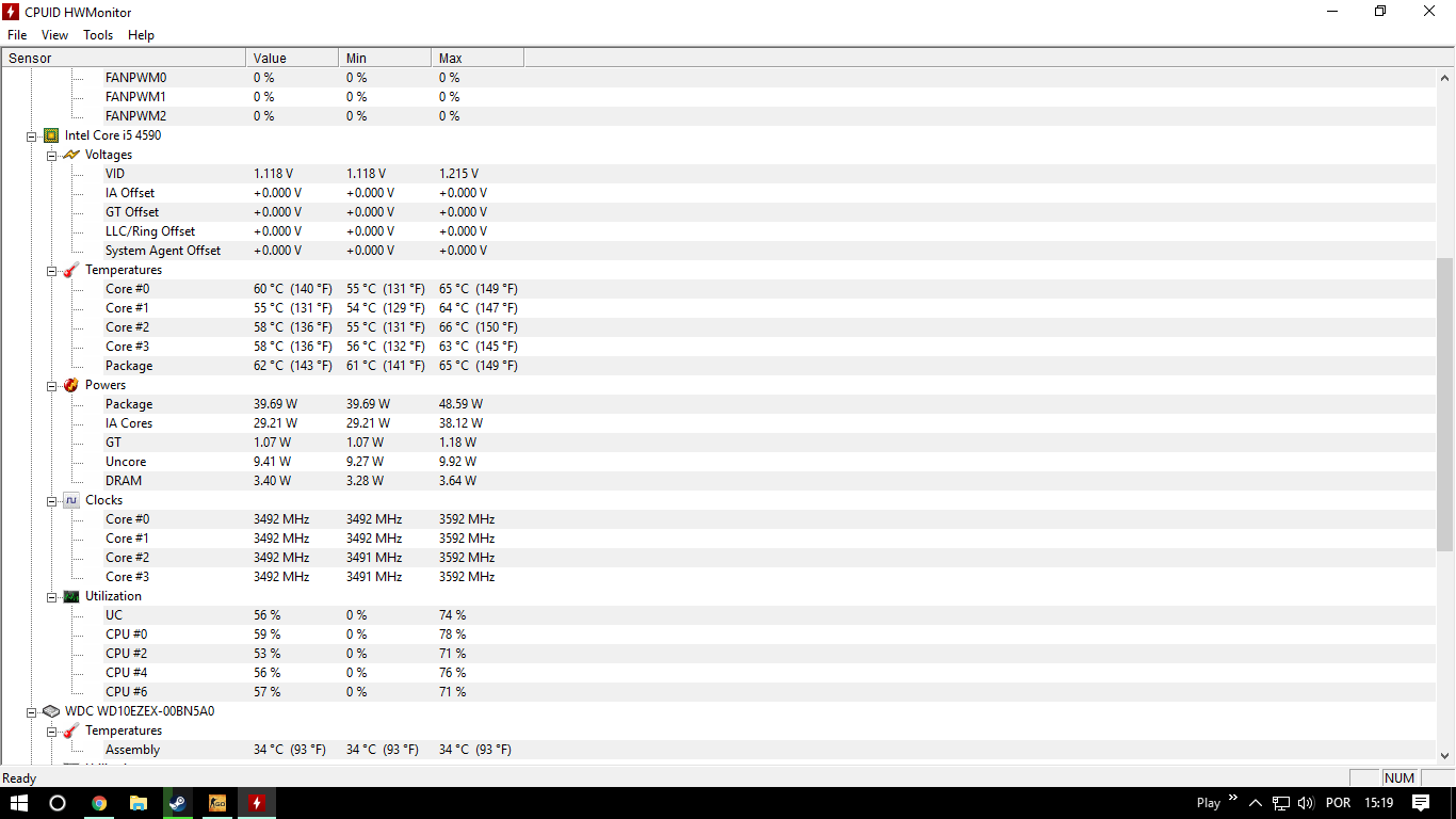

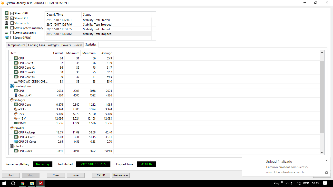

@Contiusa Tenho um i5 4590, vou fazer o teste e já mando as prints...
adicionado 21 minutos depois

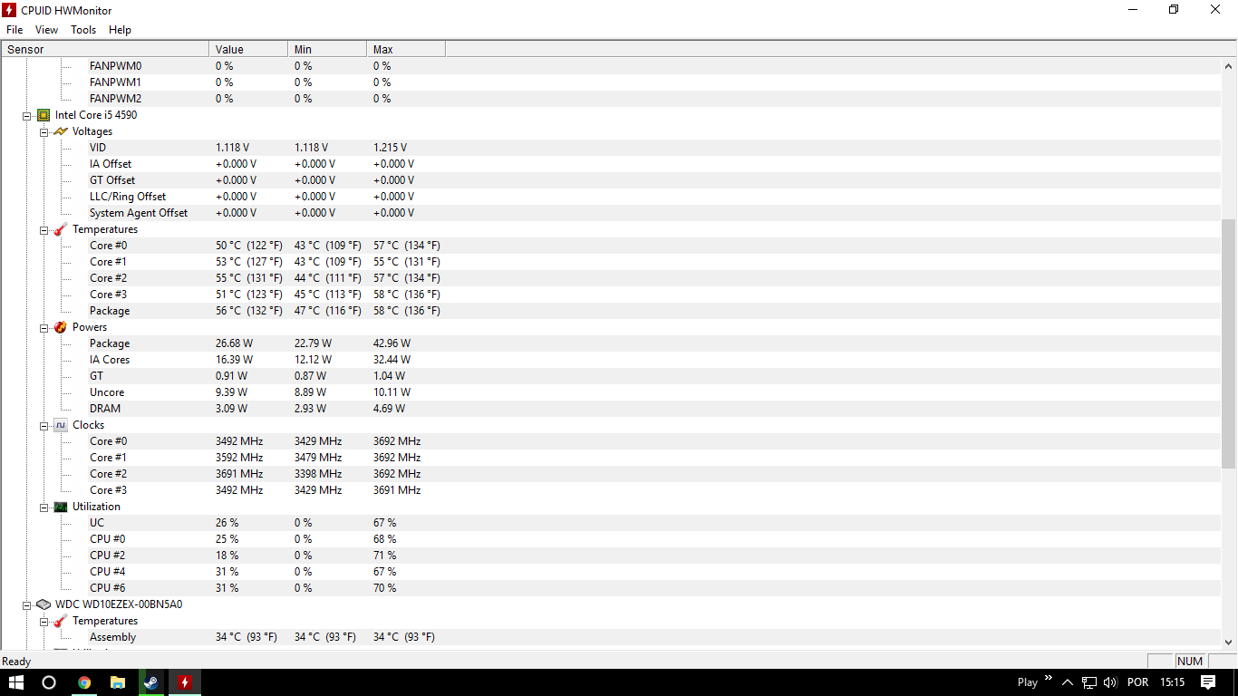

@Contiusa Testes realizados, prints:
Edit: Agora que vi que tirei a print errada do HW Monitor, se não der pra tirar a conclusão pela segunda print eu re-faço o teste pra pegar a print correta.
@hoNN é, não está uma maravilha, mas você não deve chegar nisso aí no uso diário. Se o Vcore estiver batendo em 1.212V, está alto. Seu processador não deve precisar mais do que 1.1V. Se quiser, pesquise como setar o Vcore e teste manter em 1.0V ou 1.1V.
O core #1 está atípico, mais quente do que os do meio, mas vai dar trabalho checar se é da pasta, instalação ou do chip. Talvez seja do chip (tenho visto muito isso).
@hoNN pois é, esse H60 é problemático (a Corsair tem um controle de qualidade muito ruim). Ele pode estar com folga no backplate, mas a questão que precisa saber ao certo, pois você pode colocar as arruelas e afundar a CPU.
