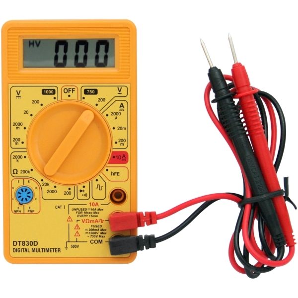

2 minutos atrás, andrew josias disse:
@Classificados Mineiro por acaso isso e um aparelho parece um tijolo que ve se tem energia nas coisa? meu pai sabe utilizar isso
São diversos modelos que existem. Ele é parecido com isso.
