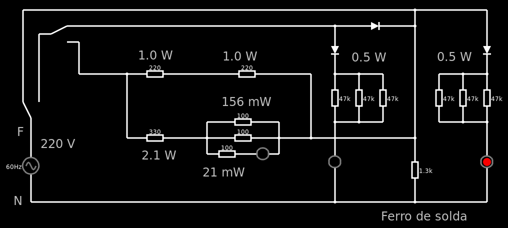

@aphawk , última simulação no Falstad: R em DC ou AC
Uma coisa que podemos observar é que o passo para a plotagem da ondulação de potência é apenas de 5 µs. Não sei o porquê. Com um passo ligeiramente maior realmente a potência fica praticamente integrada. Deve ser isso.
Num circuito AC como estes, se você tem 220v AC em cima de um resistor de 1.3K, você tem potência RMS de 37.2 watts.

O último circuito ao qual cheguei foi o seguinte:
Ferro de solda a 50, 75 ou 100%
1x fusível 0.5 A
2x chave gangorra
2x 220R 5W
1x 330R 10W
6x 4R7 2W
3x LED
2x 100R 1/2 W
1x 100R 1/8 W
3x 1N7407
Estou "tentado a tentá-lo", apenas porque me precipitei e tenho mais da metade dos componentes. Sei que o dimmer é mais simples, flexível, barato e econômico, mais inteligente. Bem mais! Mas de uma forma ou de outra, eu não deixarei de experimentar algo com os resistores de potência, ainda que sem implementação final.

Alexandre, me explique, não estou entendendo...  Você tem 3 posições ai, na chave.
Pergunta 1) Numa delas o ferro deve estar ligado direto nos 220 Volts AC correto e aquele vermelho é um led, digamos led 3, que deve se manter aceso como indicativo.  O ferro seria aquele resistor de 1.300 ohms?? É isso???
Esse led receberia, por estar com um diodo em série, 110 Volts, correto???  Como esse led está em série com um resistor equivalente de 15.667 Ohms (paralelo de 3 resistores de 47k) por ele, o led, passará uma corrente da ordem de 110/15667 = 7 mA, é isso que desejavas???
O ferro haverá de aquecer a pleno e dissipar 220 ao quadrado / 1300 = 220 x 220 / 1300 = 37 Watts aproximadamente.
Pergunta 2) Quando a chave estiver na segunda posição se acenderá o led 2 mas não apagará o led 3 e o ferro receberá 110 Volts pois o diodo ceifará meio ciclo. A potência dissipada no ferro será de 18,5 Watts aproximadamente... É isso que imaginas???
Pergunta 3) O resistor equivalente será mais ou menos um de 200 ohms (calculado de cabeça mesmo) e isso estabelecerá uma tensão de cerca de 190 Volts sobre o ferro de solda, o que lhe conferirá uma potência de aproximadamente 28 Watts.. Os leds 1 e 3 se acenderão . Todos os cálculos são aproximados.. O led 1 receberá uma corrente da ordem de (220-190) / 363 = 82 mA o que lhe conferirá uma morte prematura e um brilho ótimo, dará para ler a noite só com aquele led ligado...
É isso que desejas???
O seu circuito é um primor de complicação, sugiro comprares duzias e duzias de led pois nem sei se esse led 1 vai durar um dia ligado...
Isso é o que entendi desse seu circuito. Me corrija se eu estiver errado, se tiver entendido mal o seu circuito..
Confirmo que esse simulador está medindo errado a potência do circuito à esquerda, onde mostra 37,52 Watts. Se voce vai no circuito à direita, e substitui a tensão para 156 volts em vez de 220v ( que é o valor RMS da tensão senoidal de 220V AC ), aparece a potência correta, de pouco mais de 18 Watts.
Ou seja, nao sei o motivo, mas a potência do lado esquerdo está mostrando o dobro da correta.
Atualização - Descobrí .... a potência mostrada é o valor de pico, e nao a potência RMS !!!!!

@faller
  1. Um dos dois erra*: você ou simulador
  2. Sim
  3. Um dos dois erra*: você ou simulador
* Nenhum dos LEDs recebe mais do que 17 mA, ou menos do que 11 mA, em nenhum momento, segundo a simulação. Porém, eu sei que resistores não são boa estratégia para acendê-los em AC, devido a variações.
Perceba que as chaves estão uma após a outra.
Estou desconfiado e pedindo supervisão de vocês exatamente porque NÃO ESTOU VENDO COMPLICAÇÃO. Estou temendo cascas de banana...
Coloquei resistores em paralelo para distribuir as potências. Ainda assim, o conjunto 75% pode se tornar uma torradeira em miniatura, talvez. As potências que escrevi no circuito são as simuladas, não são os limites para os resistores.
@alexandre.mbm
Não confiem nos números mostrados, o simulador mostra PICO, não a potência média , quando se trata de sinais com AC.
Eu cheguei aos seguintes números analisando na marra :
Potencia Mínima : 18,12W e corrente máxima nos dois Leds acesos cerca de 14 mA em cada Led.
Potência Média : 27,48W ( na verdade um pouco menor por causa do Led ) e corrente em um dos Leds de 16 mA e no outro cerca de 12 mA.
Potência Máxima : 37,52W e corrente no Led aceso de cerca de 14 mA.
Muita complicação.... fora que esse simulador é uma porcaria quando mostra potência com sinais AC....
Paulo

@faller , para o meu entendimento, os resultados do @aphawk não estão corroborando os seus, e sim os do simulador. Valores máximos de corrente. Sei que há ondas incompletas, ainda assim. Para os LEDs, eu estou considerando os picos de corrente. Já na consideração das potências em cima dos resistores, quando em meia-onda, eu simplesmente divido por 2 o valor de pico (de potência) dado pelo simulador.
Eu reconheço que esses LEDs estão avacalhando um pouco as três saídas que seriam simples. A título de aprendizado, aceito sugestões. Talvez eu nunca chegue a fazer com LEDs, e apenas coloque os 100%|75% com UM chave dupla, sem indicação luminosa.
Update
@faller, você está me dizendo que para o LED importará a potência (dividida por 2 em meia onda), e não o pico de corrente? Estou ciente de que esses LEDs cintilariam.
Vejamos, para verificar a corrente sobre o led que no esquemático se encontra aceso, o led 3.. Na minha visão seria 110 Volts divididos pelo equivalente do paralelo de 3 resistores de 47k.
110 / 15667 = 7 mA.. Me digam onde errei???
E assim por diante...
E também não entendo porque dizes que os valores que calculei não batem com os do aphawk. Batem nos numerais inteiros diferindo somente nas casas decimais...
Então por certo o simulador está mesmo errado e tanto eu como o @aphawk fomos com ele. Seus valores de corrente não são os mesmos do @aphawk. Ele não encontrou 7 mA (pergunta 1) nem 82 mA (pergunta 3). Eu fui com o simulador olhando para o gráfico de corrente. Ele tem meia onda de corrente e o pico é o dobro dos seus 7 mA. Eu sei que a potência seria dividida por dois, mas talvez a corrente tenha de ser vista assim, no pico, com o vazio da meia onda (que interferirá na potência).

A única coisa que não batemos foi na corrente dos leds .... :
Repare a tensão direta de condução do LED que fica naquele arranjo maluco de 3 resistores em paralelo !
Ela é bem alta, perto da diferença de potencial que existe sobre esses  resistores em paralelo, e isso faz diminuir bastante a corrente que circula no conjunto série Resistor + LED !
Por outro lado, quando estiver no semi-ciclo negativo da senoide, a corrente não vai circular nesse LED, e isso vai diminuir um pouquinho a corrente que circularia no ferro de soldar.
Agora, @alexandre.mbm , esse simulador é uma porcaria; eu fiz os cálculos da mesma maneira que o mestre Faller, olhando o simulador.... podemos todos ter errado alguma coisa por causa dessa bomba de simulador !
Não leve as coisas tão a sério, meu amigo !
A maneira que eu confio é fazer isso no Proteus. Mas acredito que insistir nesse circuito é uma coisa totalmente absurda, pois pode-se fazer a mesma coisa com um simples TRIAC e alguns trimpots para se ajustar o nível de potência entregue à carga, sem ter de aguentar um mini-forno, e a mesma chave que faz o chamamento das três posições de aquecimento pode chatear três Leds totalmente separados.

Confiramos a corrente ou simplesmente o laço de média potência:
Os dois resistores de cima perfazem 440 ohms certo?
Os três resistores de 100 Ohms de baixo perfazem 33 ohms que em série com 330 Ohms perfazem 363 ohms que por sua vez estará em paralelo com aquele de 440 Ohms de cima.
Ora o paralelo de 363 com 440 dá 199 ohms.
Seu ferro de solda estará em série com 199 ohms. A corrente total no ferro será de 220 / (1300 + 199) = 220/1499 = 146,8 mA. A potência do ferro 0,1468 x 0,1468 / 1300 = 28 Watts.
A tensão sobre o ferro de solda será de 0,1468 x 1300 = 191 Volts. Como a tensão de entrada é de 220 Volts e no ferro se tem 191 Volts os restantes 29 Volts estarão sobre o resistor equivalente de 363 ohms bem como o equivalente de 440 Ohms.
29/440 = 66 mA
29/363 = 80 mA que somados resultam nos 146 mA esperados
Agora se sabe que no ramo dos led passa 80 mA que divididos por 3 dá 27 mA, mostrando que meu cálculo de cabeça que deu 82 mA se referia a todo ramo e não somente a 1/3 dele. O correto são 27 mA no led que beira seu máximo recomendável. Sim seu led vai durar mais de um dia mas não muito.. Errei por estar fazendo de cabeça e ter esquecido de dividir por 3 a corrente, pelos 3 resistores de 100 ohms.
Ou seja, na elaboração de seu circuito faltou, ao meu ver, inspiração, transpiração, conceituação adequada além de se transformar em um ótimo aquecedor de marmita.., queimador de perna, de dedo, etc e tal..

@alexandre.mbm ,
Bom, coloquei o seu projeto no Proteus8, e ajustei a tensão de condução dos Leds para bater com a do seu simulador.
Vamos aos resultados :
Potência Máxima = 37,23 Watts, e corrente média no Led de 9,55 mA.
Potência Média = 27,45 Watts  e corrente média nos dois Leds de 11,3 mA e 8,16 mA.
Potência mínima = 17,67 Watts e corrente média nos dois Leds de 9,53 mA.
Aqui, a corrente dos Leds é a média, e não a de pico.
Valores de potência estão bem próximos aos que calculamos de maneira simplificada, e quanto à corrente de pico dos Leds, num primeiro instante quase cedi à tentação de multiplicar a corrente média ( RMS ) por 1,41 ... embora não seja matematicamente 100% correto fazer isto para todos os Leds em todas as situações de potência, o curioso é que dessa maneira os resultados acabam ficando bem próximos à da corrente de pico calculada de maneira simplificada...
