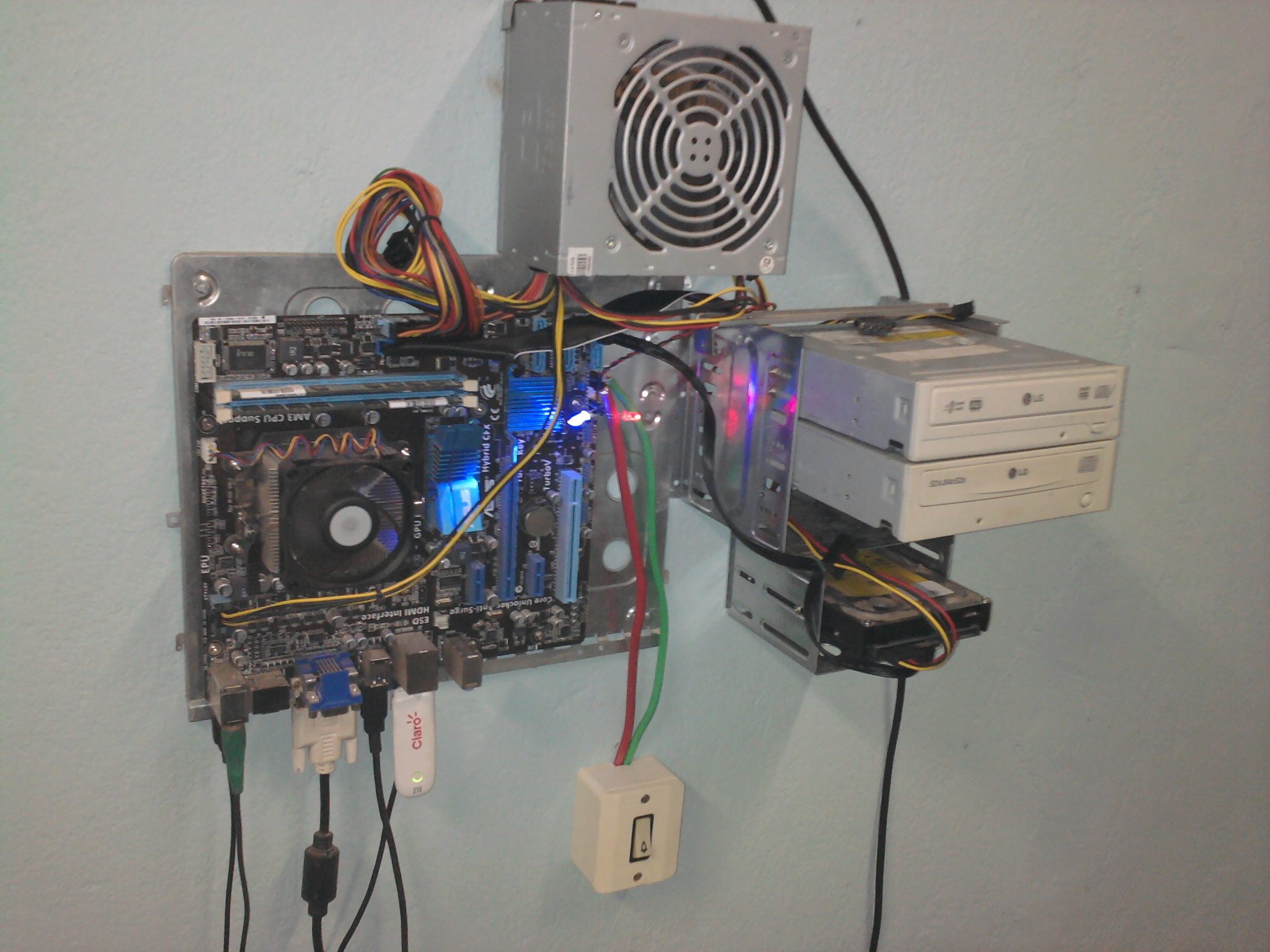

Deixar tudo do lado de fora, chumbado na parede é uma boa opção, principalmente se tiver ar condicionado, para mim não seria uma boa, moro perto do mar, iria potencializar a oxidação por maresia, isso porque vejo esse negocio de gabinete cheio de "luzinhas" como uma grande besteira, só serve para os caras ganharem mais grana.

Tá, não chore; sei que está horrível, mas uma hora quero tentar melhorar isso! rss
