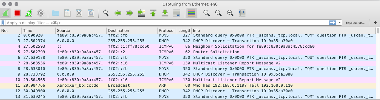

Descubra qual IP do seu modem e em qual IP ele está buscando o arquivo de firmware usando o Wireshark.
Como podem ver na imagem em anexo, pela dica que foi dada inicialmente pelo @cytron nesse comentário logo acima:
O Wireshark vai te mostrar a fonte do IP do seu modem e onde ele está buscando. No meu caso como destacado em laranja o IP do modem é 192.168.0.110 e ele está buscando o arquivo no 192.168.0.119

Você vai ver no Wireshark depois de configurar manualmente o IP do modem para 192.168.0.119 algo assim:
 Source:            Destination         Protocol     Lenght   Info
192.168.0.119     192.168.0.110    TFTP              85        Read Request, File: recover.bin, Tranfer Type: octet, timeout-5
No seu caso o recover.bin pode ter outro nome.
