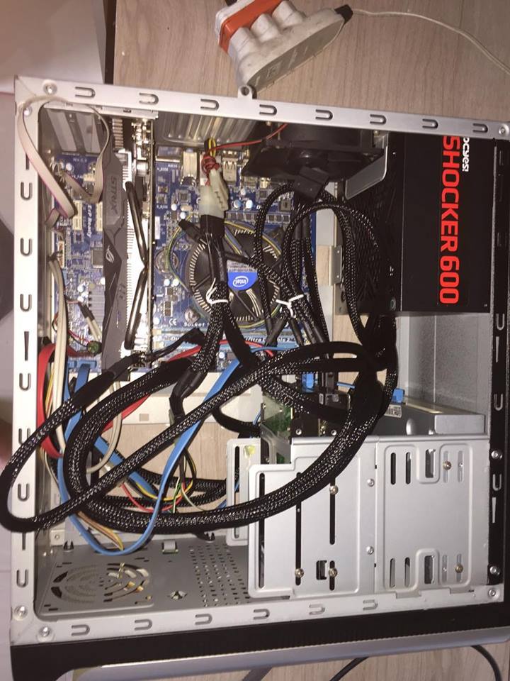

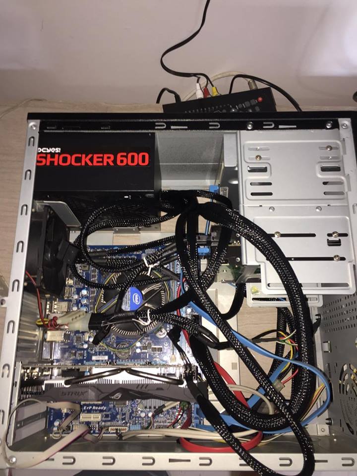

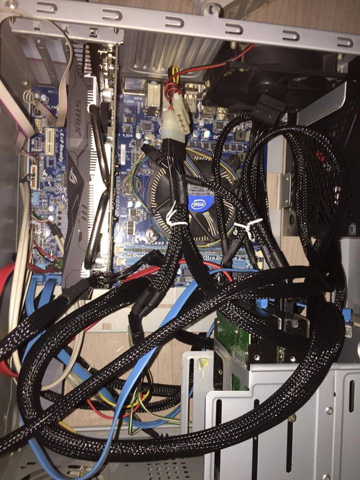

Galera eu tinha um pc aqui que tava parado a uns 2 anos, a fonte dele tinha queimado ai eu demorei pra comprar.
Dai esse mês eu comprei uma fonte e uma placa de vídeo.
Elas chegaram hoje, fui mó empolgado pra montar, olhei vários tutoriais na internet, na hora de ligar a fonte, ligar o pc, não acontece nada.
Não sei o que fazer, não sei onde está o erro.
15555039_1303583346380506_1938852993_n.jpg15493990_1303583623047145_1217582084_n.jpg15403054_1303583233047184_376577162_n.jpg
Desculpem se essa é a área errada, mas não achei outra área pra isso.
Obrigado.
Não consegui ver na foto o cabo de alimentação do processador ligado na placa. Ligou?
Tenta organizar melhor esses cabos da fonte. Deixa as "sobras" dos cabos todas fora da placa-mãe, tipo abaixo dos Hd's.
E tenta prender todos eles juntos, ao menos até uma "altura".
Ajudei ele via Skype, porém sem sucesso.
os cabos de alimentação OK, painel frontal OK, clear cmos, limpou e trocou a memoria de slot, testou outra fonte.
Resultado: O cooler box gira durante 1 segundo e desliga, o cooler da fonte a mesma coisa(ele testou com outra fonte do PC da irmã).
Eu creio que seja a placa-mãe, ela está parada a dois anos e a ultima fonte que ele usava com ela explodiu.
