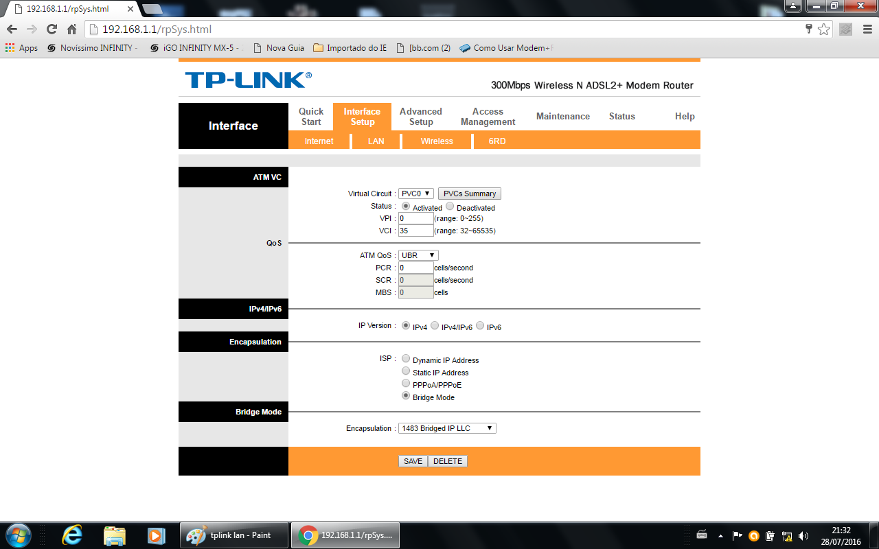

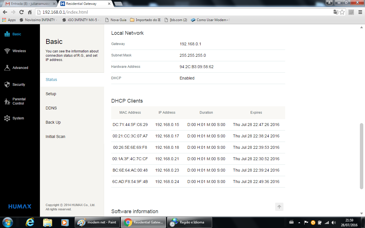

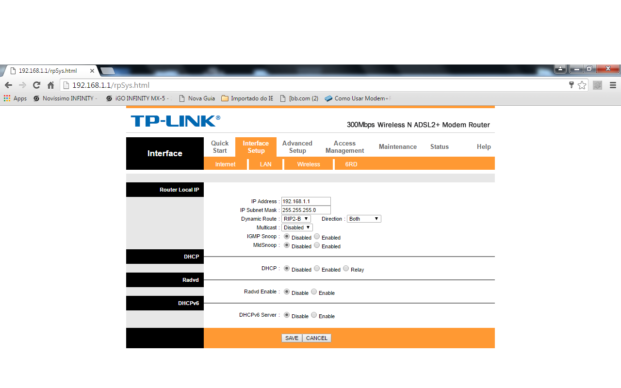

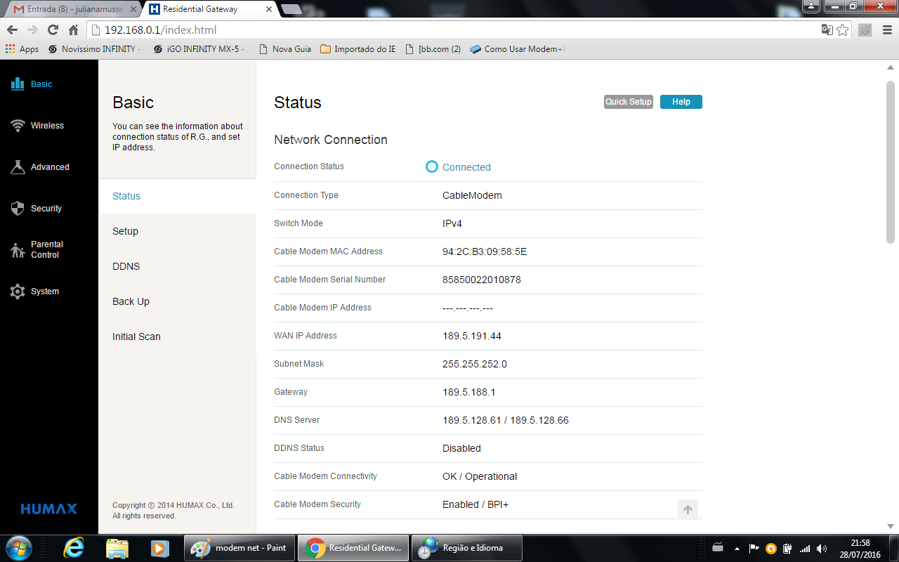

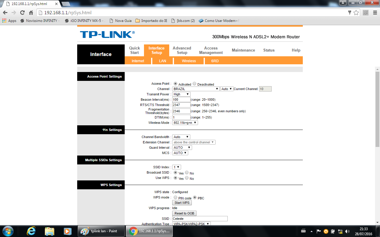

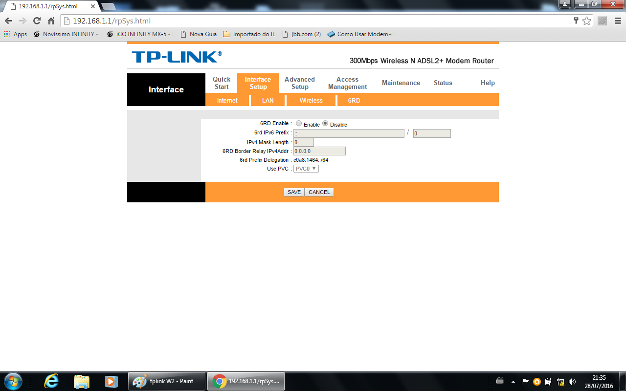

@alissomrex infelizmente não deu certo, como falei sou totalmente leiga, estou postando as telas para ver se consegue me ajudar, pode ser os endereços de IP.
Obrigado por tudo.
Espero que consiga resolver isso.
abraços
A tempos estou com um novo problema com o modem, não consigo acessar a pagina de configuração dele, não vai com o ip padrão e no cmd > ipconfig não aparece o Gateway Padrão!
Esta tudo funcionando, apenas não consigo acessar o site/ip de configuração 192.168.1.1 para alterar as configurações.
Alguem sabe como consigo acessar?
Obs: Não consigo nem re-estabelecer os padrões de fabrica!

Em 13/08/2016 às 02:23, alsstw disse:
para voltar a acessar normalmente o menu de seu roteador. Apenas
desplugue o cabo da internet na hora que quiser configurar algo.
Pois
como foi configurado, o seu modem não é o DHCP principal, e por isso não está a ter acesso.
