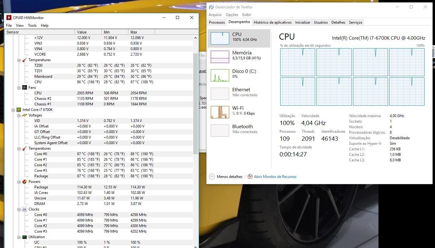

O problema é a temperatura do CPU sem overclock em standard.  Muito alto!!!
O que ja fiz:
Verifiquei coolers, todos aceleram ao máximo a partir de 50º
Fluxo de ar ja até abri o gabinete
Cooler fixado e com pressão correta.
As temperaturas quando ligo o teste de processador chegam instantaneamente a esses valores das imagens, hot pipes do cooler ficam gelados.
Ficam assim por alguns segundos até que o CPU corta potencia e reduz clocks por causa da temperatura.
Alguém já passou por isso?

O Vcore está altíssimo. Quase batendo nos 1.300V. Daria para fazer um over de 4.6Ghz com ele.
Com esse processador em stock você pode manter por volta de 1.100v ou 1.130v. Sabe como baixar o Vcore?
Vai melhorar bastante, mas esses chips têm vindo esquentados.

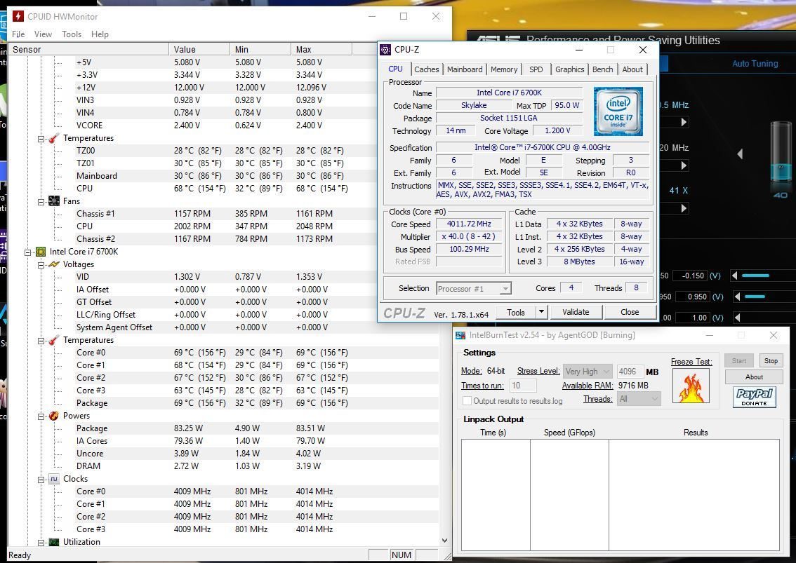

Conforme a imagem a informação de vcore do cpuz e o hw monitor não batem o cpuz em full load ficou em 1,2 e o hw em 1,3.
Isso com a redução de tensão.
A temperatura ficou um pouco mais baixa deixei o ar a 24 graus.
@Contiusa Cara vç estava certo, vlw mesmo!!!
Fui reduzindo a tensão (pela bios) até a mais baixa estável que foi de 1.130 e as temperaturas ficaram muito melhores!!
O núcleo mais alto chegou a 69 muito melhor q antes.
