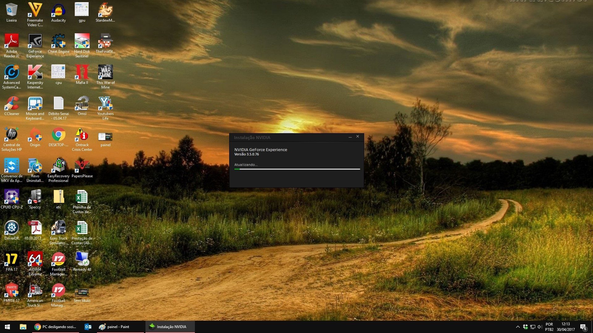

Esta utilizando o driver da Nvidia 381.89 e quando eu terminava de instalar, ele abria a página do GeForce Experience após instalação normalmente conforme imagem abaixo:
Essa imagem tirei agora depois de instalar a versão 378.92, porém na versão 381.89 fazia a mesma coisa, só tirei o print para ilustrar pra vocês.
Fiz a desinstalação do driver 381.89-desktop-win10-64bit-international-whql utilizando o software Driver Uninstaller (DDU) V17.0.6.4 Released, instalei a versão 378.92-desktop-win10-64bit-international-whql e após a instalação consegui abrir o GeForce Experience e também o Painel de controle da NVIDIA sem congelar.
Com a tela do GeForce Experience aberta consegui abrir o Painel de controle da NVIDIA por mais de uma vez sem congelar.
Fechei a tela do GeForce Experience e tentei abri-lo novamente, e continuou a dar o mesmo problema:
Não sei mais o que fazer!
