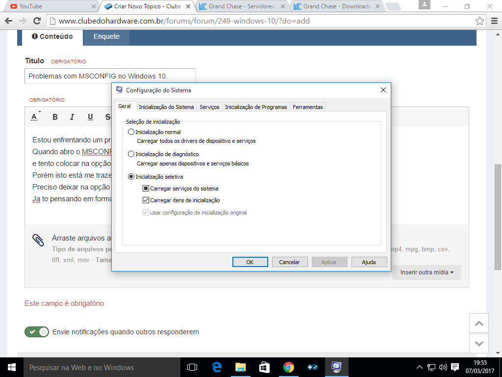

Estou enfrentando um problema no meu Windows,
Quando abro o MSCONFIG
e tento colocar na opção Iniciar normalmente, o Windows sempre volta para a Inicialização seletiva.
Porém isto está me trazendo problemas para conseguir instalar os drivers da minha placa de video.
Preciso deixar na opção iniciar normalmente, o que eu faço:?
Ja to pensando em formatar de novo..
Ela sempre volta para a inicialização seletiva e mesmo quando deixo em iniciar normalmente e aperto ok
pede para reiniciar, reinicio mais sempre fica na mesma opção.
O que fazer?

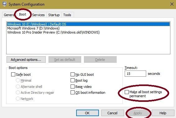

Após marcar a opção normal startup vá até a aba boot (imagem) e marque a opção make all boot settings permanent ... clique em aply(aplicar)...
O meu aparece igual o do Silva Peta, é uma instalação bem recente e não me lembro de ter mexido ai...Será que não é o padrão?
adicionado 6 minutos depois
  Em 08/03/2017 às 11:47, tekinha disse:
Expandir
Fiz o que você disse mais quando reinicia sempre volta para Inicialização seletiva...
  Em 08/03/2017 às 18:41, ricardo_br disse:
Expandir
Aqui fiz a dica  que citei o meu permaneceu com a inicialização normal , porém estou usando a versão mais recente do preview, 15048, como o 10 tem varias versões de atualização pode ser que não resolva em todas...Vou ver o que mais se tem de informação a respeito.

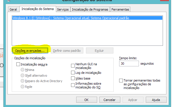

Esse artigo é de 2007, não deve servir para Windows 10...Mais acho que ele diz para desmarcar todas as opções na guia "Inicialização do sistema" -> Opções Avançadas...
