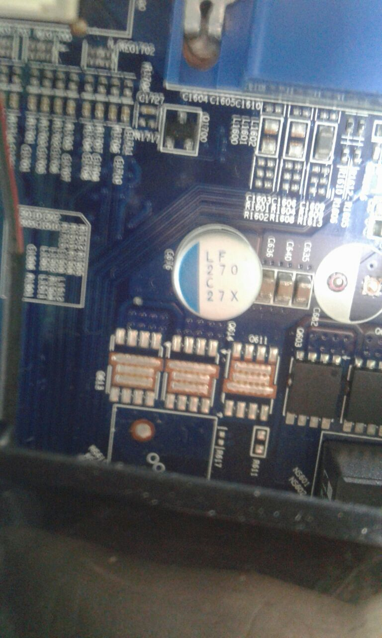

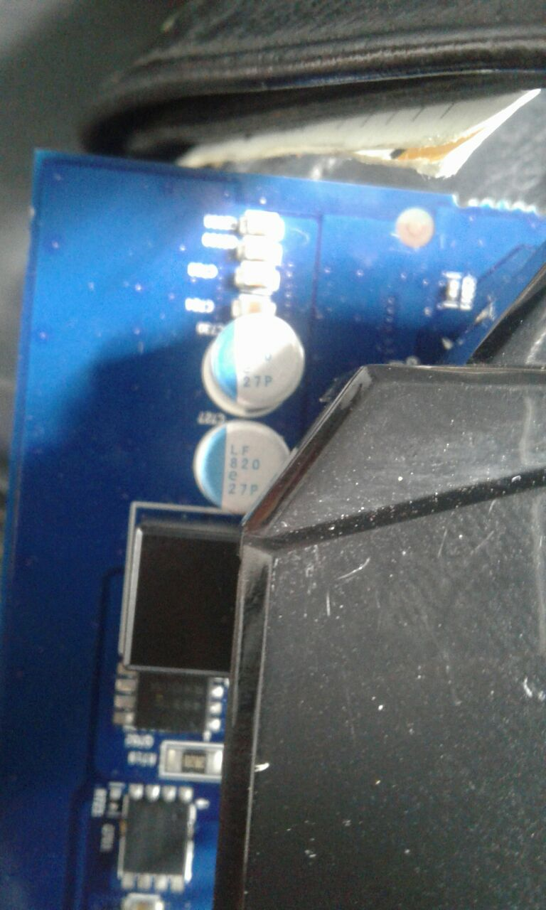

olá, tenho uma placa de vídeo GIGABYTE simples mas Muito boa.,
com capacitores sólidos.
porém não consigo identificar seus valores! estão descritos assim:
LF                            LF
820              e          270
e                               C
27P                          27x
Onde posso adquirir ambos?
Sim, são eletroliticos mesmo.
De 270uF e 820uF. A tensão provavelmente de 10 ou 16V.
Valores um tanto diferentes dos tradicionais 220, 470, 680 e 1000uF.
Porque quer saber os valores?
Pretende trocar?
Será um tanto difícil encontrar esses componentes para venda.
Sim. Pretendia trocar. Pois comprei a placa de segunda mão. Mas com pouco tempo de uso, mas fico em dúvida se pode ter cido por conta da fonte. É uma Power x 500w
