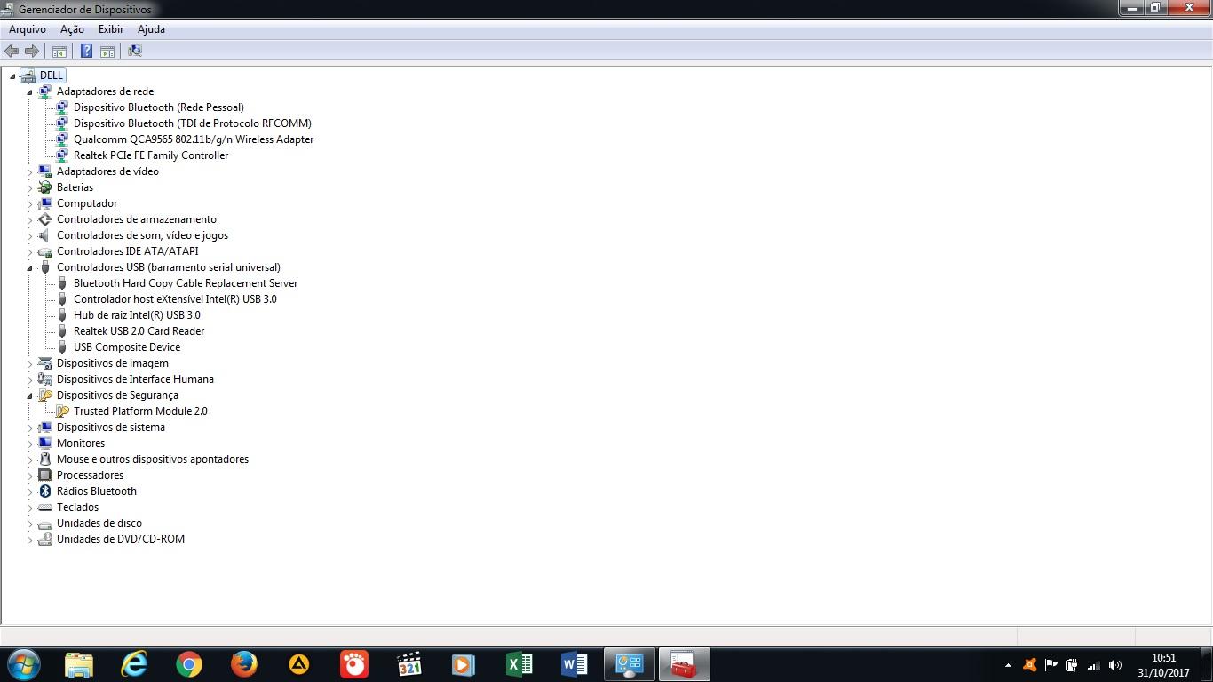

Segue imagem dos driver instalados no Windows 7 64bits
