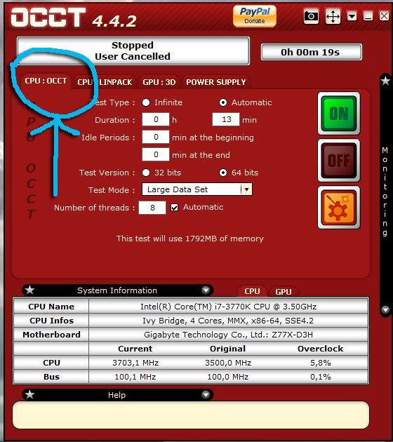

Se quiser dar uma comparada com uns testes que eu fiz, instale o OCCT com o setup abaixo e veja como fica no HWmonitor. 13 ou 15 minutos é mais do que suficiente. Se puder tirar um print depois seria legal. Repare que a aba do OCCT é CPU, não Limpack.

Instala aí o OCCT e tira um print que vai dar para comparar com o meu i7-3770K overclocado.

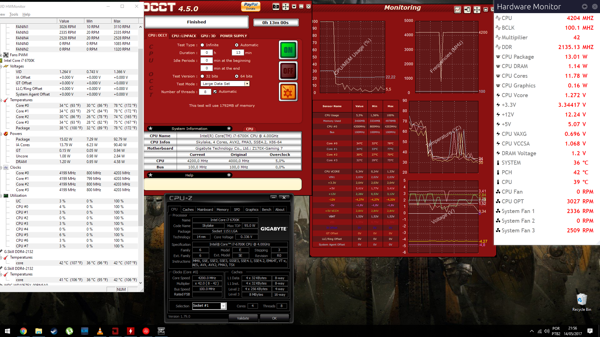

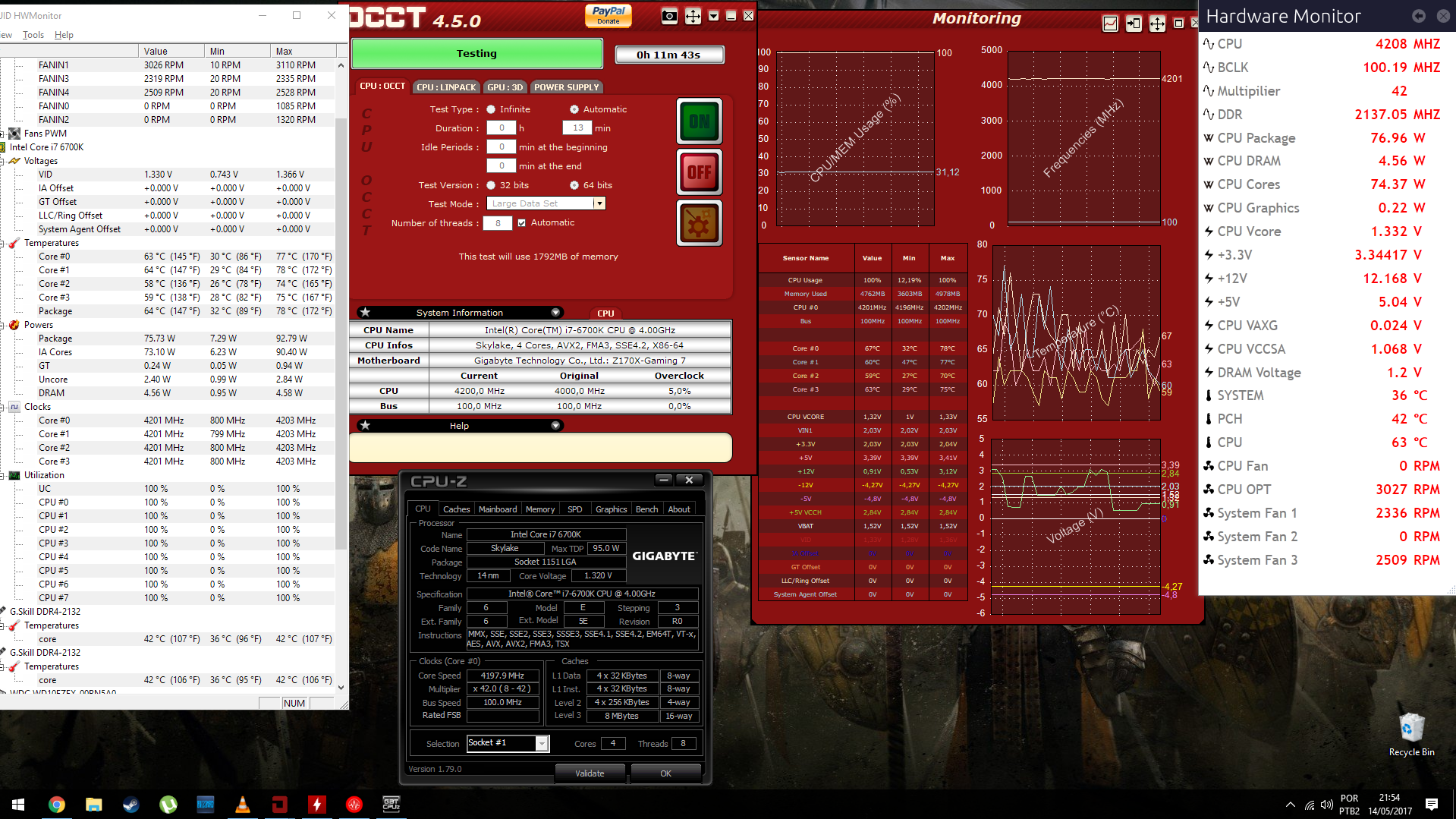

Terminei o teste, vou postar as prints, fiz 3, não sabia se ao finalizar daria tempo.
Até baixei o CPUZ também, tentei deixar tudo na tela para tirar a maior quantidade de informação possivel.
A única coisa que reparei e achei estranho foi um fan está mais lento que o outro, quase 200 RPM.

@Vinicius Teodoro bom, antes de tudo você deve estar com a opção de energia do Windows em "Desempenho". Ele não pode ficar em repouso a 4.2Ghz. Repare que essa opção de desempenho do Windows é um hoax para desktop. Hoax, embuste mesmo. Só esquenta a CPU e não dá ganho nenhum. Se a CPU precisar, ela sobe o clock naturalmente, não precisa deixar colado.
Ou então você está fazendo overclock.
A outra coisa é que o seu Vcore está muito alto. Nesses 4.2Ghz que está batendo em teste de estresse, dá para manter com 1.150V. No máximo 1.200V. Se a sua placa-mãe permitir, tente baixar para 1.150V e veja se passa no OCCT. Pelo menos 1.180V deve dar. Só nisso vai cair mais de 10ºC. Outro dia alguém fez isso e caiu quase 15ºC.
adicionado 2 minutos depois
Ah, é 76ºC de média no OCCT é muita coisa. Se a média ambiente aí estiver em 26ºC, era para estar por volta de 55ºC a 65ºC no máximo. Não 76ºC. No verão você vai ter problemas sérios assim.

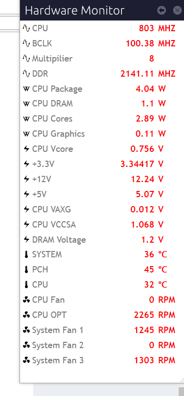

@Vinicius Teodoro joia, vê aí. Outro lance, você disse que o CPU_OPT estava em 3000rpm. Essa foto esta mostrando a 2265.
Ele está variando? Porque não pode variar. Ele precisa ficar setado no full o tempo todo. Bombas de water cooler só podem receber 12V completos. Caso contrário ela pode falhar em poucos meses ou semanas. Vê no BIOS a opção para colocar em full.

A bomba tem que estar sempre em 3000 RPM mesmo quando o PC está parado? Porque normalmente deixo manualmente quando fico no youtube ou vejo alguma série.

@Vinicius Teodoro ela precisa rodar no máximo o tempo todo. Você vai quebrar a sua bomba desse jeito. Coloque no BIOS em full speed ou disable, não sei qual é a opção.

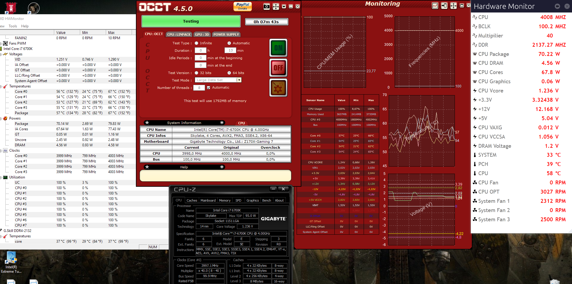

Fiz um teste dando um load default na BIOS, só alterando o Multiplier para 40, ou seja, tirei o turbo boost de certa forma.
Olha os resultados.

@Vinicius Teodoro sim, o core voltage abaixou bastante, mas se é para comprar e fazer o downclock, melhor ter comprado o i7-6700.
Eu deixaria no default e resolveria o problema do core voltage (que ainda está muuuuuito alto para 4Ghz) e veria a instalação do water cooler se não resolver.
