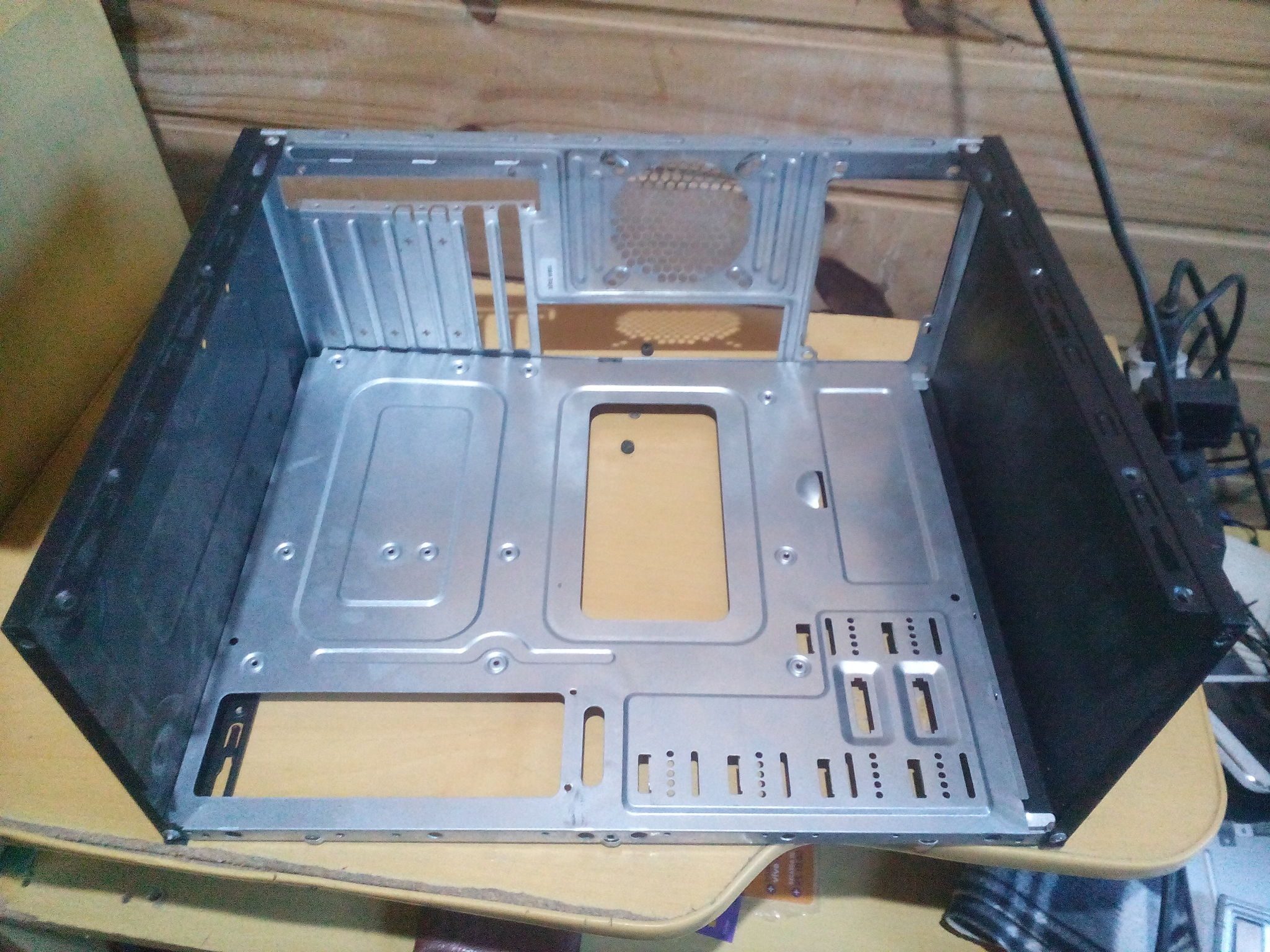

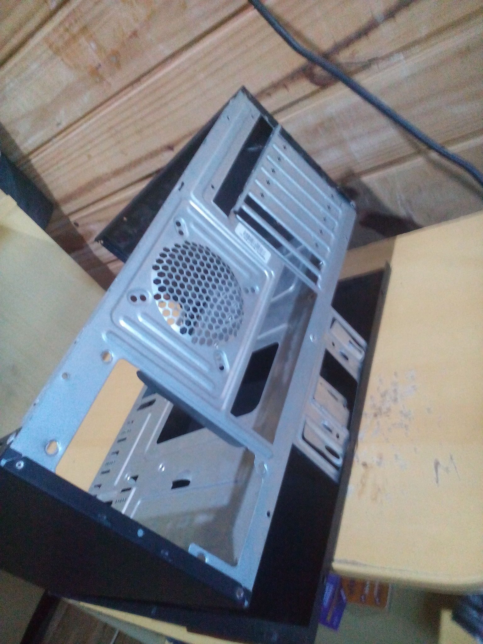

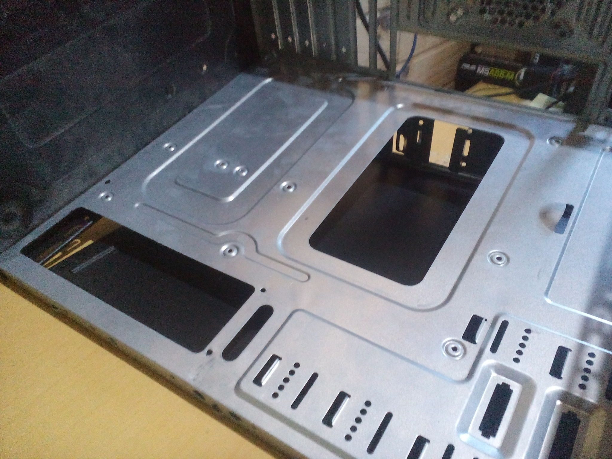

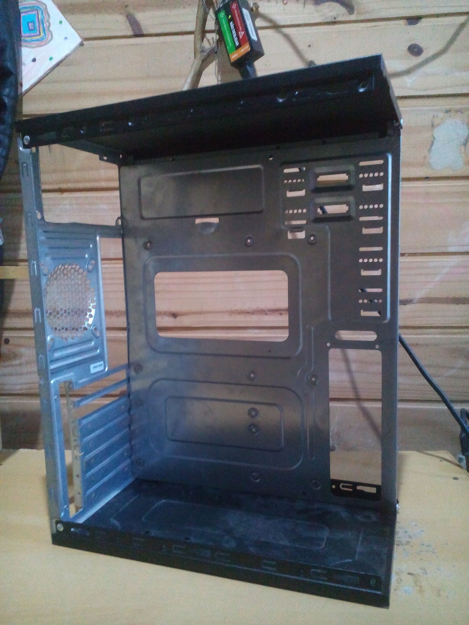

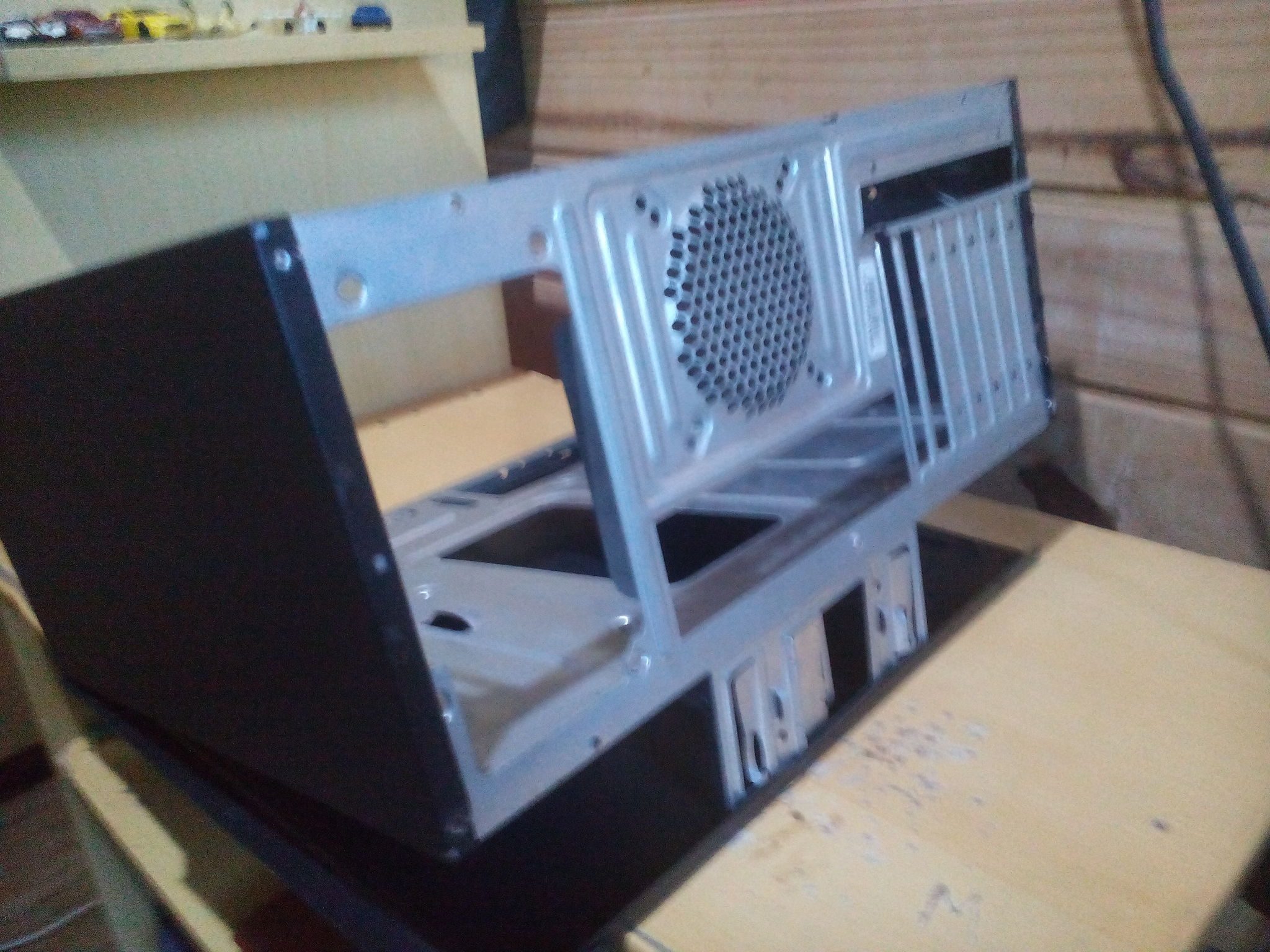

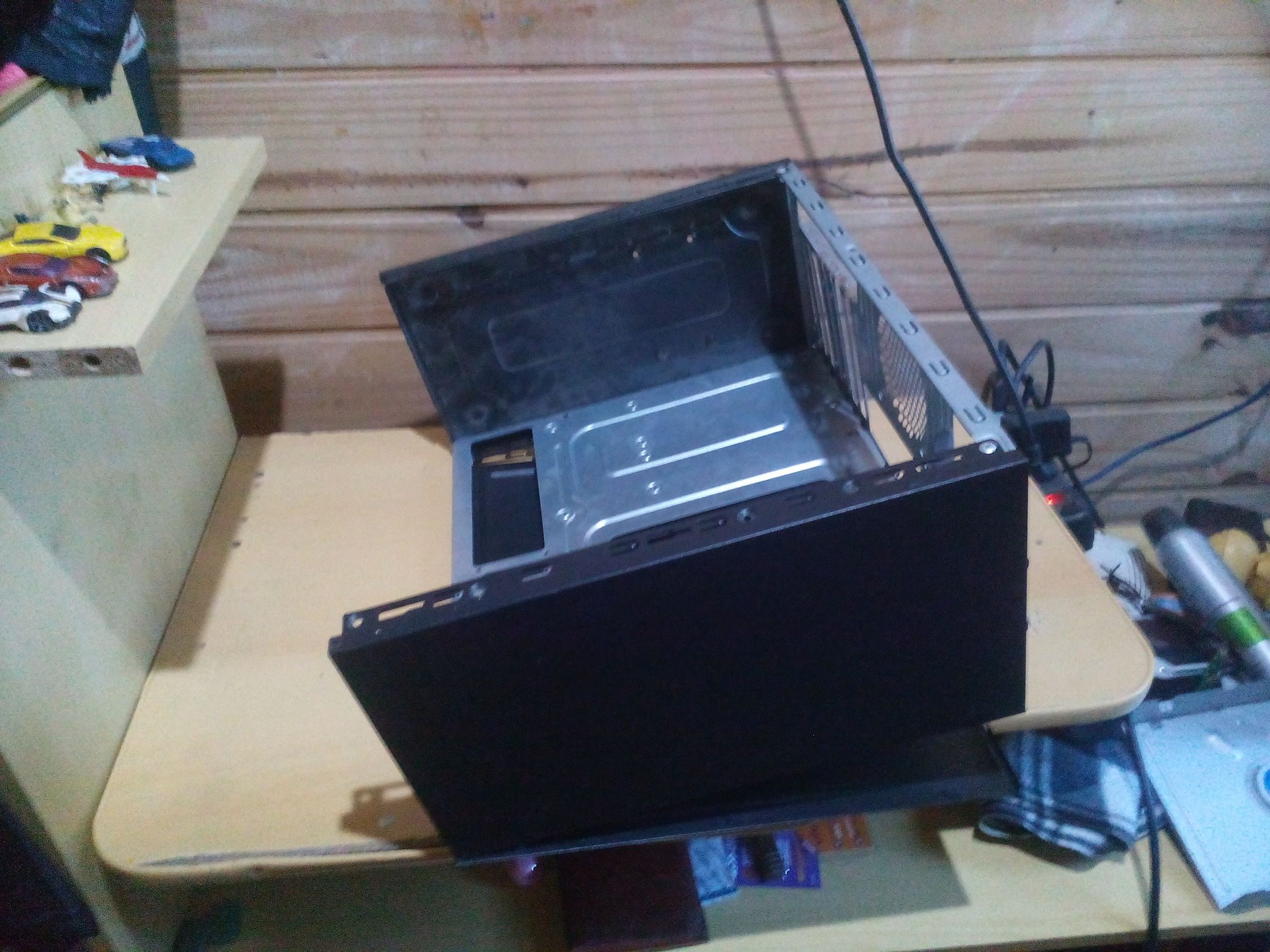

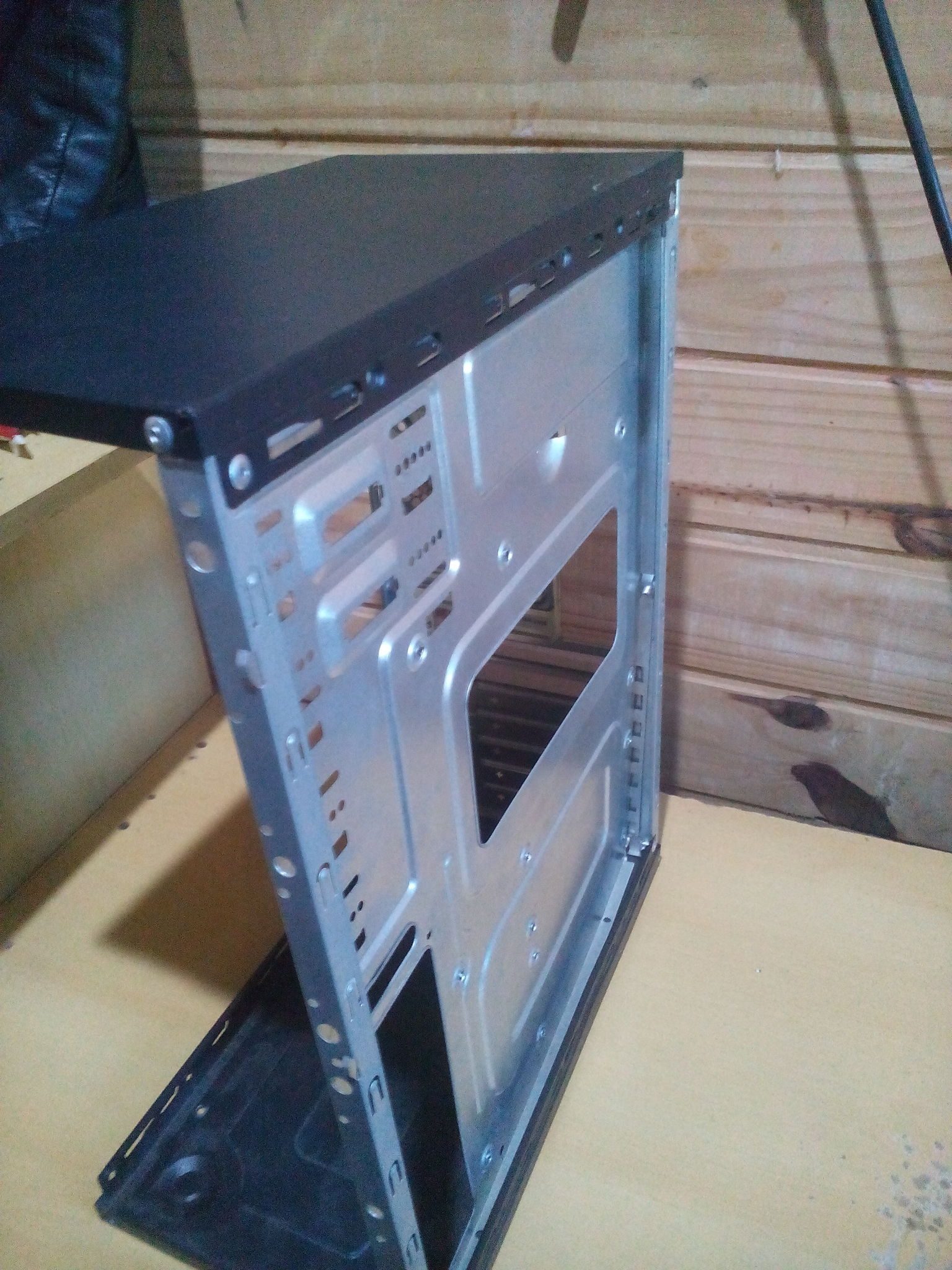

Como estou fazendo um up, provavelmente no próximo mes, estou vendendo minhas peças atuais ...Inclusive meu gabinete, como preciso de um por uns meses resolvi aproveitar um que peguei por R$10 por aqui, removi os suportes para HDs\Drivers e a frente dele, com uma furadeira para remover os rebites.
Projeto bem simples, apenas uma pintura e assim que possível uma cobertura em acrílico com suporte para 2~3 coolers 120mm frontais.
Custo atual:
Gabinete R$10,00
Tinta Spray Branca para uso "geral" R$10,00
IMG_20170611_154439.thumb.jpg.962ba293dfe400c29a60c17de5da382c.jpgIMG_20170611_154528.thumb.jpg.18681c7d2bf907e7dd98db5b976e3263.jpg
IMG_20170611_154448.thumb.jpg.ef0fa0428fa8521af48d4425e25efa4d.jpgIMG_20170611_154528.thumb.jpg.18681c7d2bf907e7dd98db5b976e3263.jpg
meio estranho, mas....

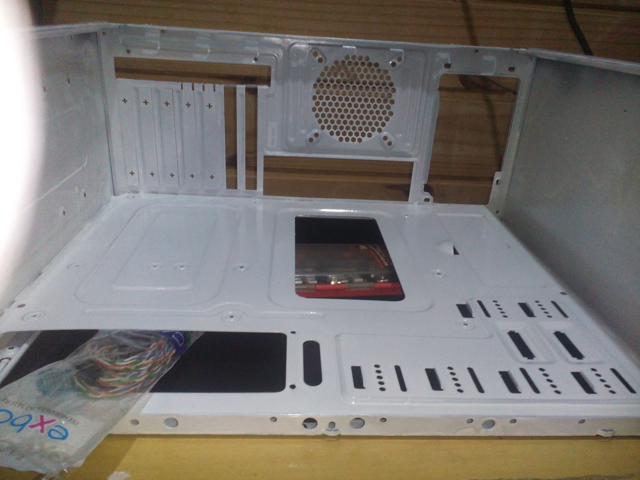

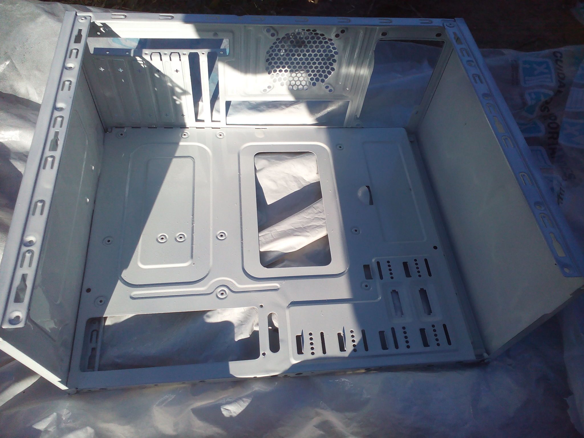

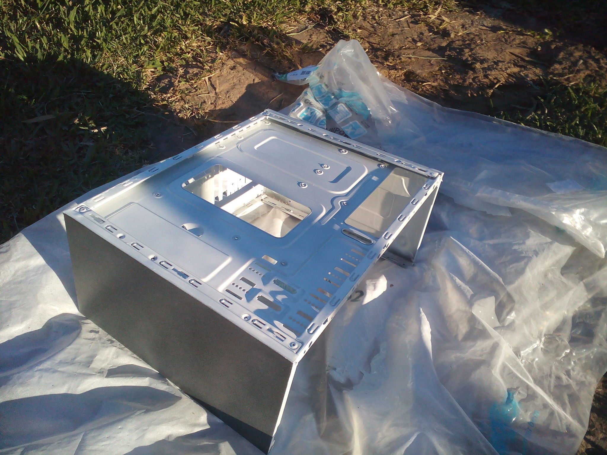

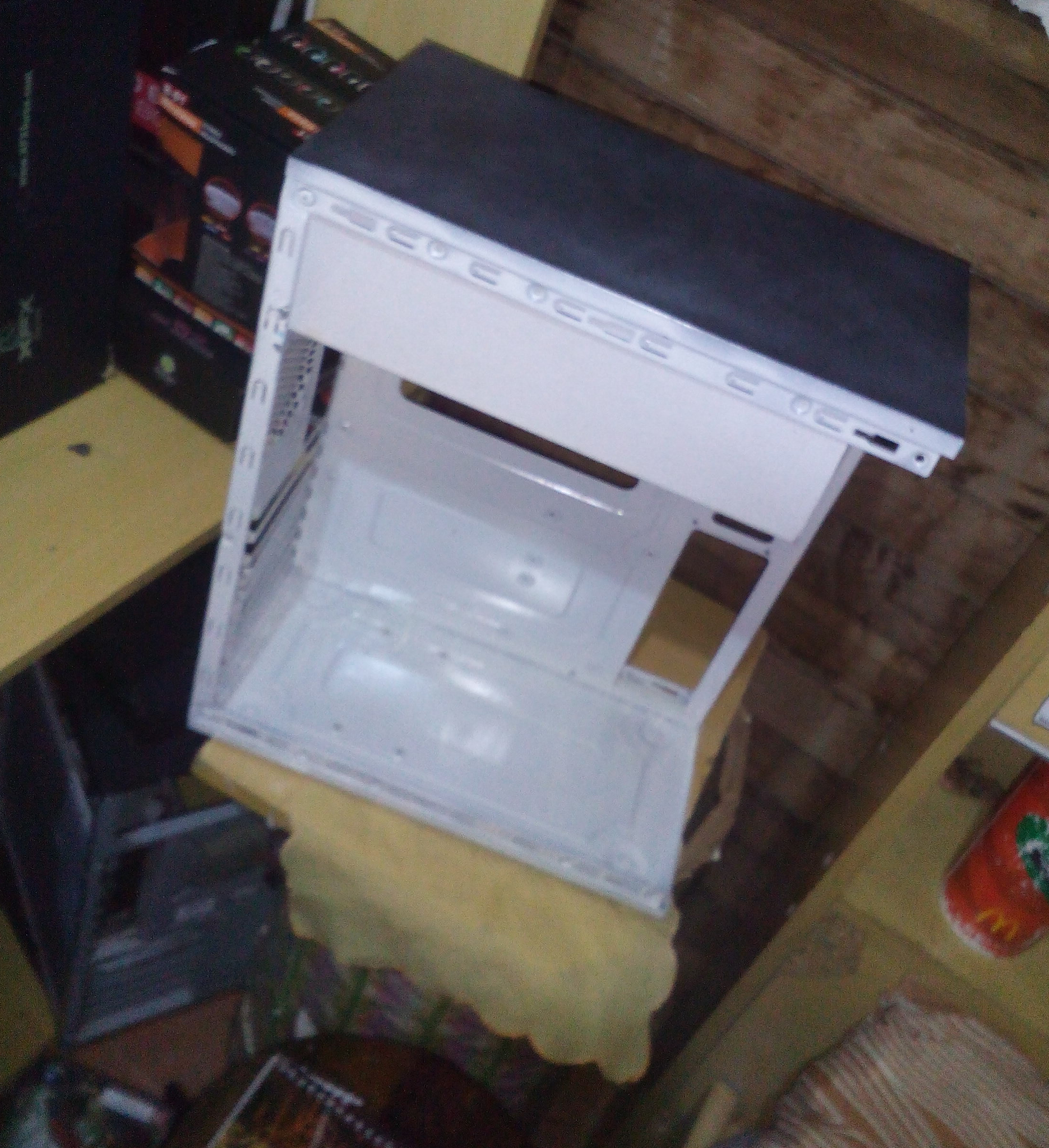

IMG_20170611_154646.thumb.jpg.2a17eacf2c49a90376757055092c1ec9.jpgIMG_20170611_154708.thumb.jpg.9ec816ecd5d30fb927f3c6f709fabe7a.jpgIMG_20170611_154714.thumb.jpg.873d4ab47f3c82ec8286b1774e552b36.jpgIMG_20170611_154652.thumb.jpg.cb584457d20722684999139ab24ece8f.jpg

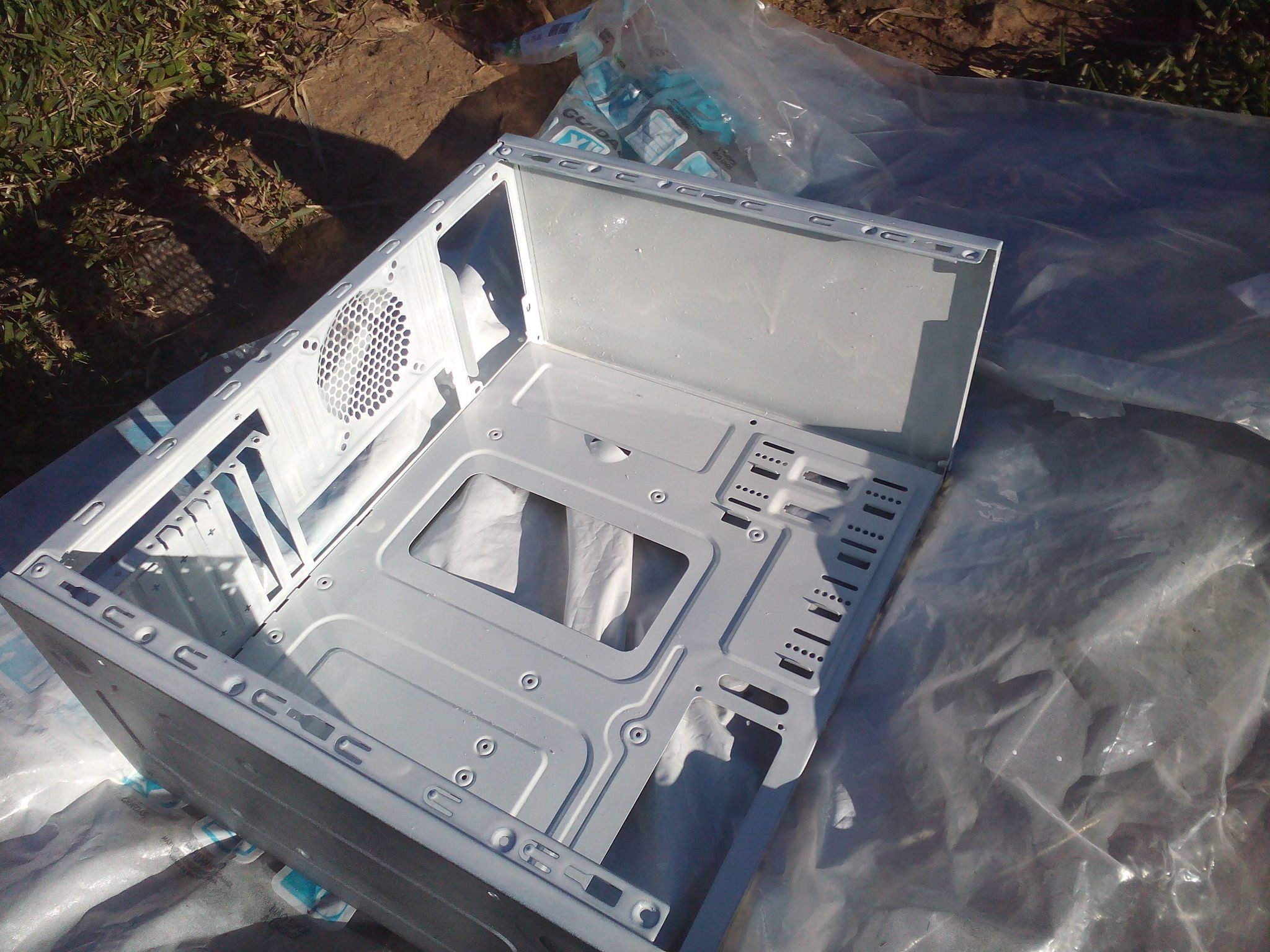

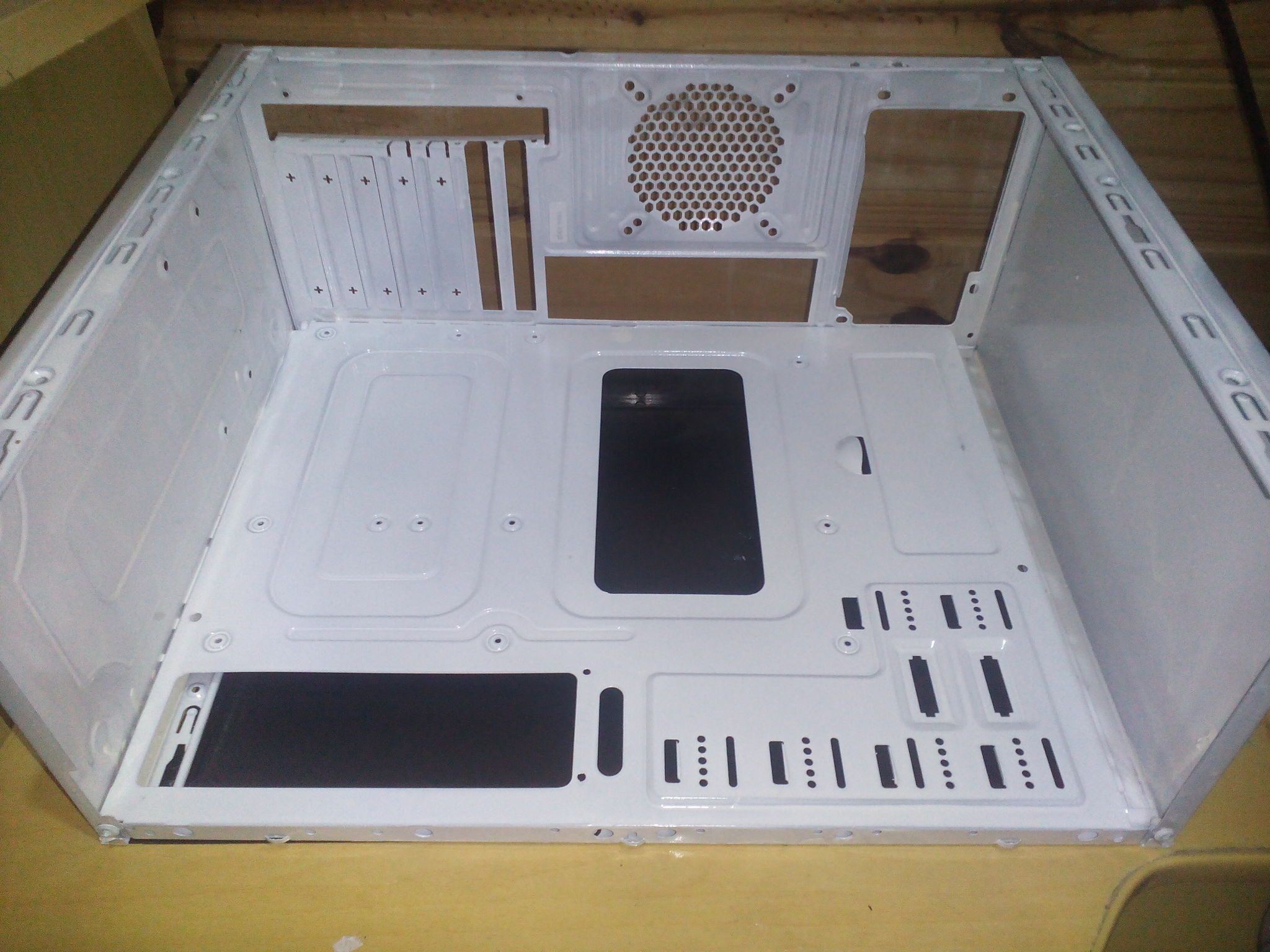

Pintei todo o interior de branco, deixando apenas a chapa inferior e superior na cor preta original.

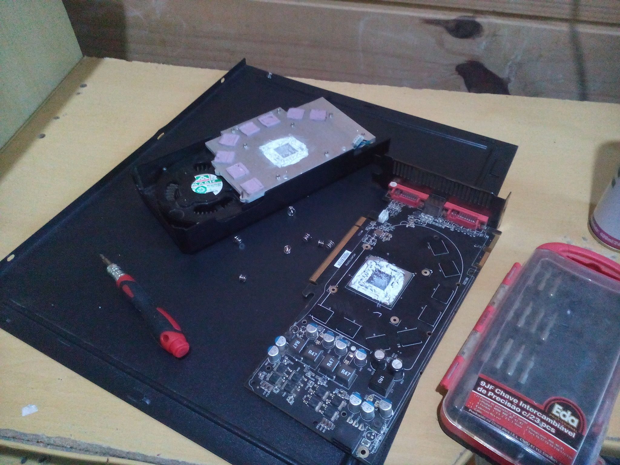

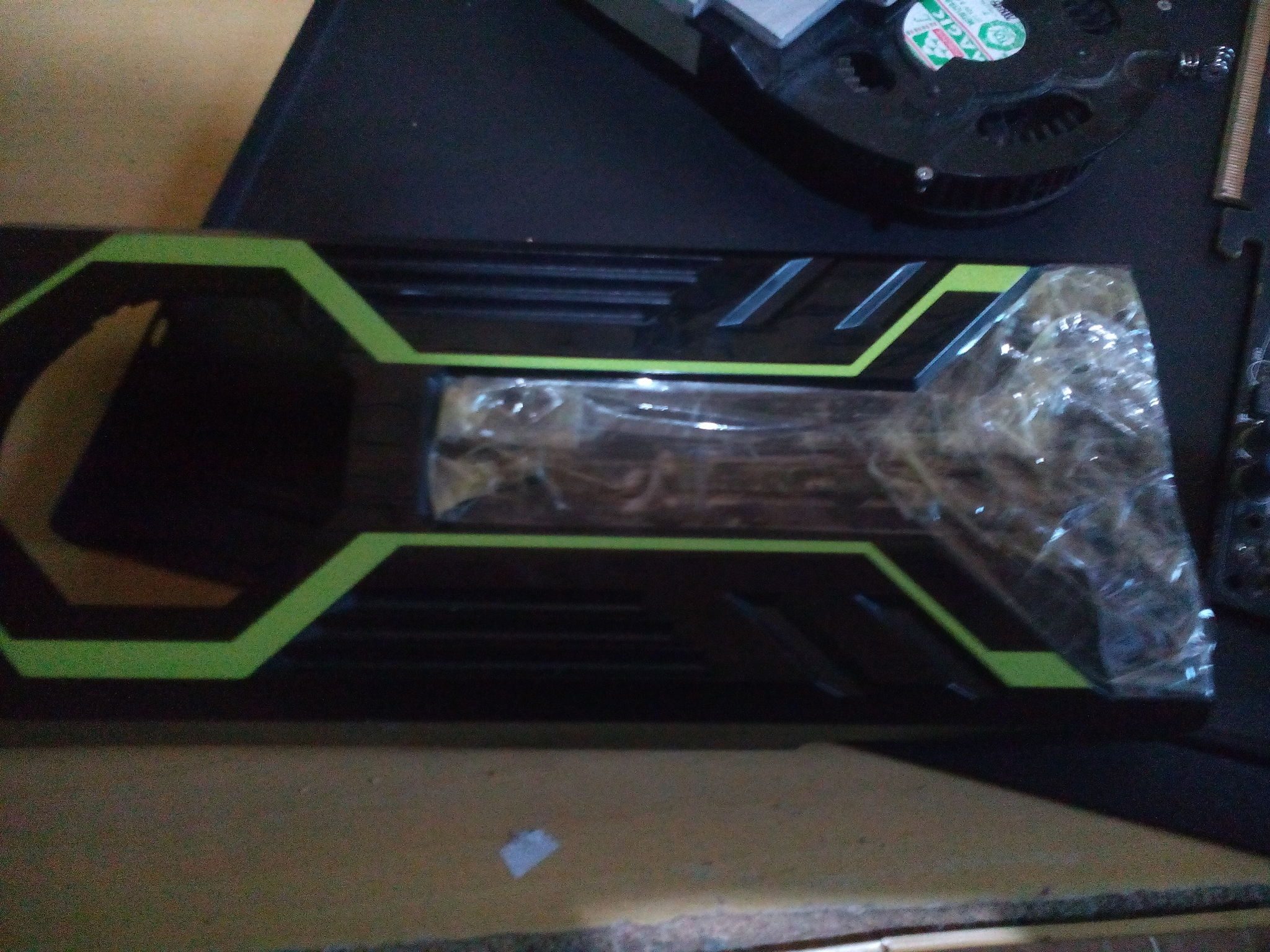

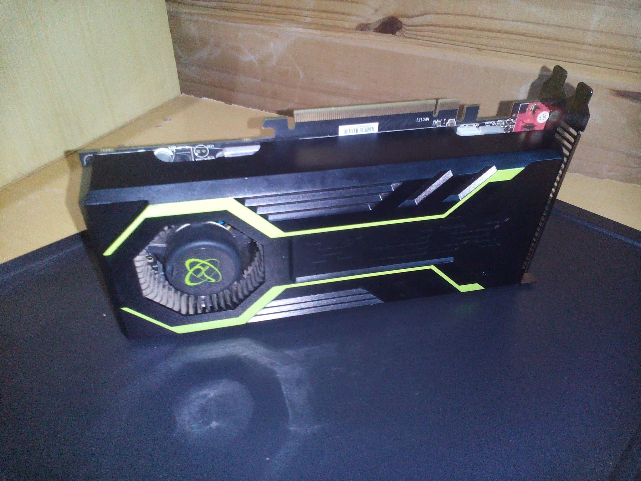

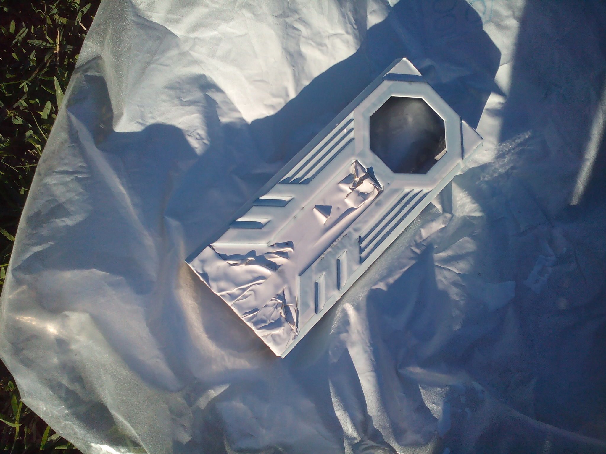

Essa parte não sei se vai funcionar, pela questão de temps, mas...A parte verde sempre me incomodou:
IMG_20170611_161436.thumb.jpg.8fece4a33954b59eda78707cfcafac83.jpgIMG_20170611_162555.thumb.jpg.3805169ef1603821fb3de009fb6500ff.jpgIMG_20170611_161628.thumb.jpg.50b38248370c3c776a6b34ced737597e.jpgIMG_20170611_163629.thumb.jpg.c6e6d99055761408f336b6944921b723.jpg
Acabou a tinta xD

A placa de video ficou ...bem...mau...
Mas, tem salvação

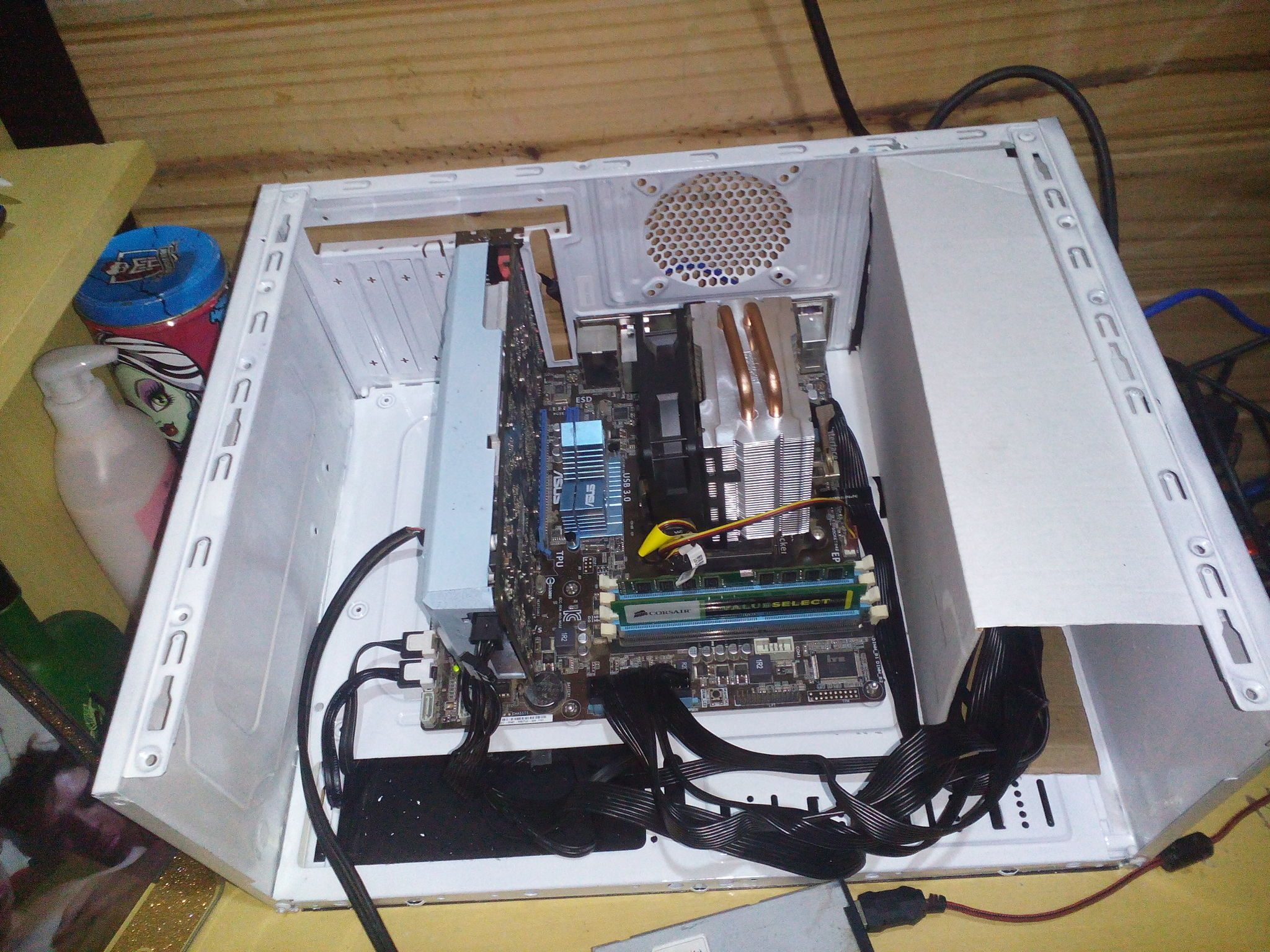

O case, ja não esta tão ruim:
593db83cba637_IMG_20170611_1800291.thumb.jpg.922a20d37cf709c87328e23415d4eaff.jpg593db87b476d0_IMG_20170611_1801551.thumb.jpg.0d8071b53885dc87901e4ea1abe0d579.jpg

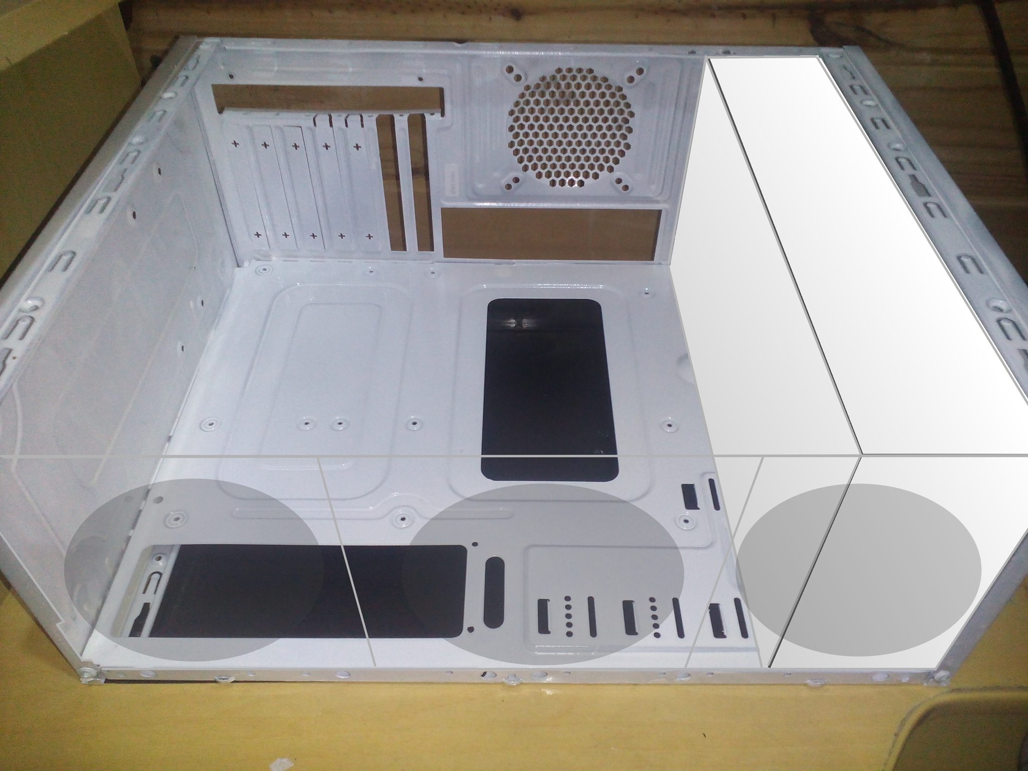

Acho que vai dar de boas para por HD\SSD no "compartimento" inferior.

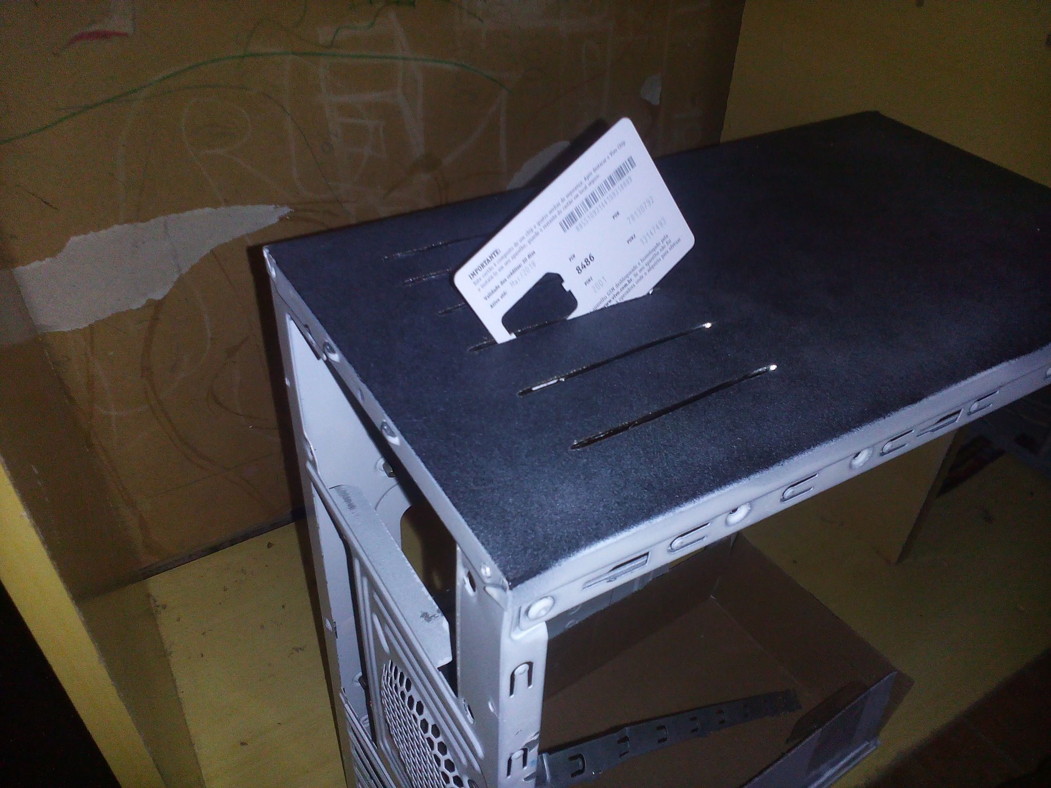

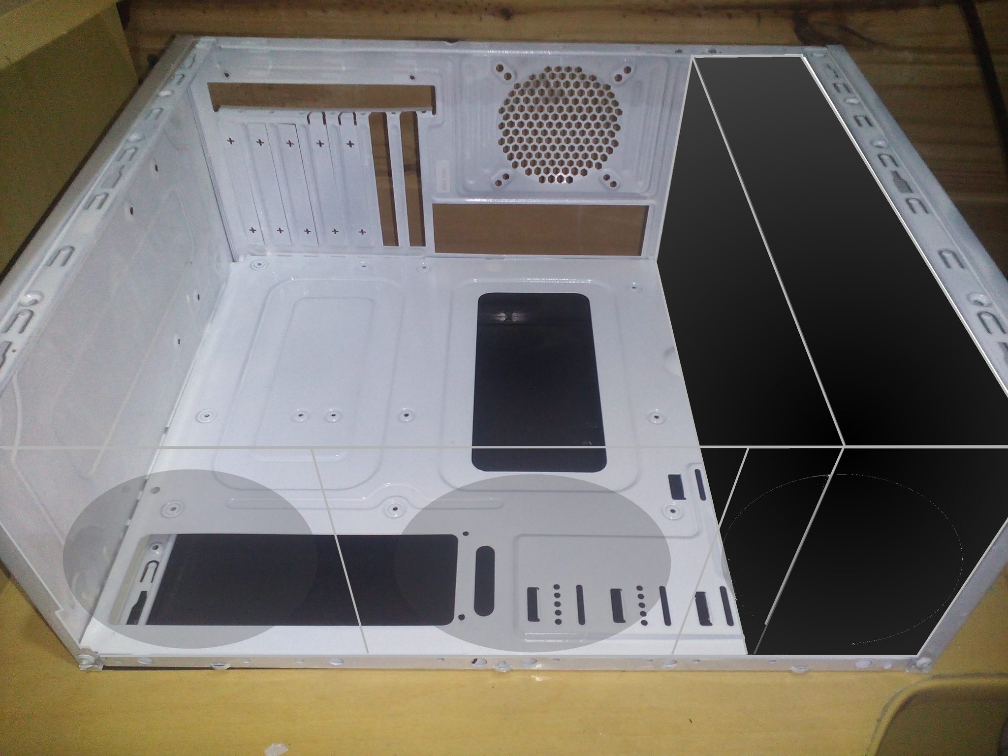

@Alam64bits No cover, não vou por, provavelmente.
Ainda estou vendo iluminação, mas. De inicio, provavelmente algo deste genero:
Em branco, 3 frontais de inicio.
18119465_1234247363310259_953695959399638302_n.jpg.c1fcc37ec74d5c9e3039ce8111c96e44.jpg
ou algo do genero, talvez um custom loop mais pra frente, tenho que ver suporte para os coolers ainda.
E um pouco de Avexir para ajudar na iluminação
Só não sei que GPU vou pegar, dei tchau para a minha RX480 esses dias, e estou usando essa XFX HD 4850 1Gb nas imagens acima.
Mas, dai é separado do custo do mod xD
Então o que resta fazer:
Laterais, suporte para HD \ SSD, saida de ar superior para fonte, suporte frontal para coolers
