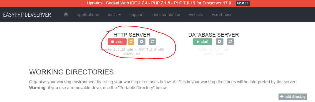

14 minutos atrás, DiF disse:
@Higor Ferreira
Hum, Se você está usando a versão 17 como mencionei acima a tela tem que ficar assim como no print
O botão precisa estar em vermelho, que é sinal que o apache está rodando.
PS: de preferência, mostre um print de como está.  da mesma forma que fiz.

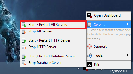

@Higor Ferreira Estranho.  SE o apache estiver rodando certo TEM que funcionar.
Tente desta maneira:
Para  habilitar todos os servidores do easyphp.  com isso você tem certeza absoluta que foi iniciado o apache.
Se não funcionar, começo a achar que o problema é no seu computador.
PS: Se instalou o programa no arquivos de programas, tente abrir como administrador.
