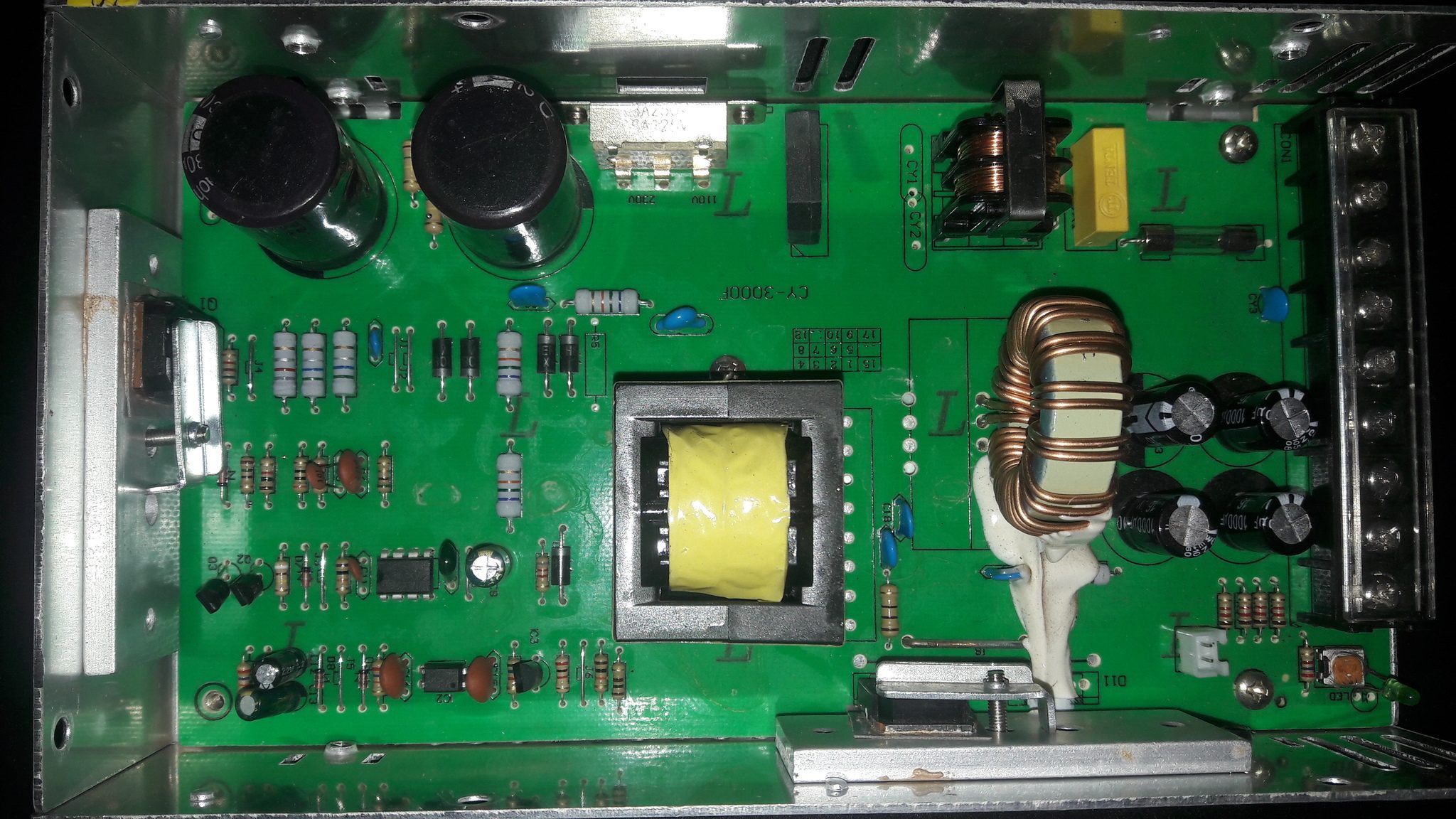

ola amigos do forum, recentemente comprei uma fonte chaveada no mercado livre para utilizar no som do meu carro, o mesmo conta com 2600w rms totais,
sei que a fonte de 30a é pouca para o set, tenho uma bateria aux de 65ah, a fonte funciona muito bem como um carregador, mas esquenta muito se deixar ela ligada junto ao som,
resolvi abrir ela, e conforme vi alguns videos no youtube, acho que peguei um gato por lebre.
gostaria de saber se é possivel modificar algo para aumentar sua potencia. futuramente vou tentar fazer uma fonte de +100amp , se tiver algo que de para aproveitar dessa pra esse projeto ela vira doadora rsrs
agradeço desde ja pela atenção
nas placas dissipadoras estão um ssh10n90   e um j22n 30100 localizado na foto a esquerda e em baixo respectivamente
pra complementar, o que esta mais esquentando é o j22n 30100, pelo que procurei, ele é um diodo retificador correto? poderia trocar ele por algum outro modelo?
Se quiser substituir o Diodo este modelo de 40A deve servir: F40U60DN

Sim, ele é um diodo de 30A e 100V então não adiantará trocar ele por um mais forte pois certamente o trafo não ira fornecer uma corrente maior!
O problema é a potência desse som seu! Ela é extremamente exagerada! Você precisaria colocar ai não uma bateria de 65Ah teria que ser uma de 250Ah!...
agradeço as respostas. bcpetronizio que modificação eu poderia fazer no trafo para ela suportar a troca do diodo e consequentemente aumentar a potencia? existe alguma modificação que possa tentar fazer?
sobre a bateria, ainda nao coloquei uma maior por falta de dinheiro, uma bateria de 150a aqui esta uns 900reais e com o carro andando, alem do alternador de 150amp tem a bateria da frente de 75a que fica ligada. meu problema maior é com o carro parado.

Modificar uma fonte chaveada não é uma tarefa simples, seria mais viável você vender ela e adquirir uma mais forte mesmo.
Sobre fazer associação em paralelo, pode ser feito sim, desde que as carcaças delas não se encostem e seja colocado um diodo em série com cada uma delas, no fio positivo. O diodo seria para impedir que uma fonte consuma corrente da outra...
