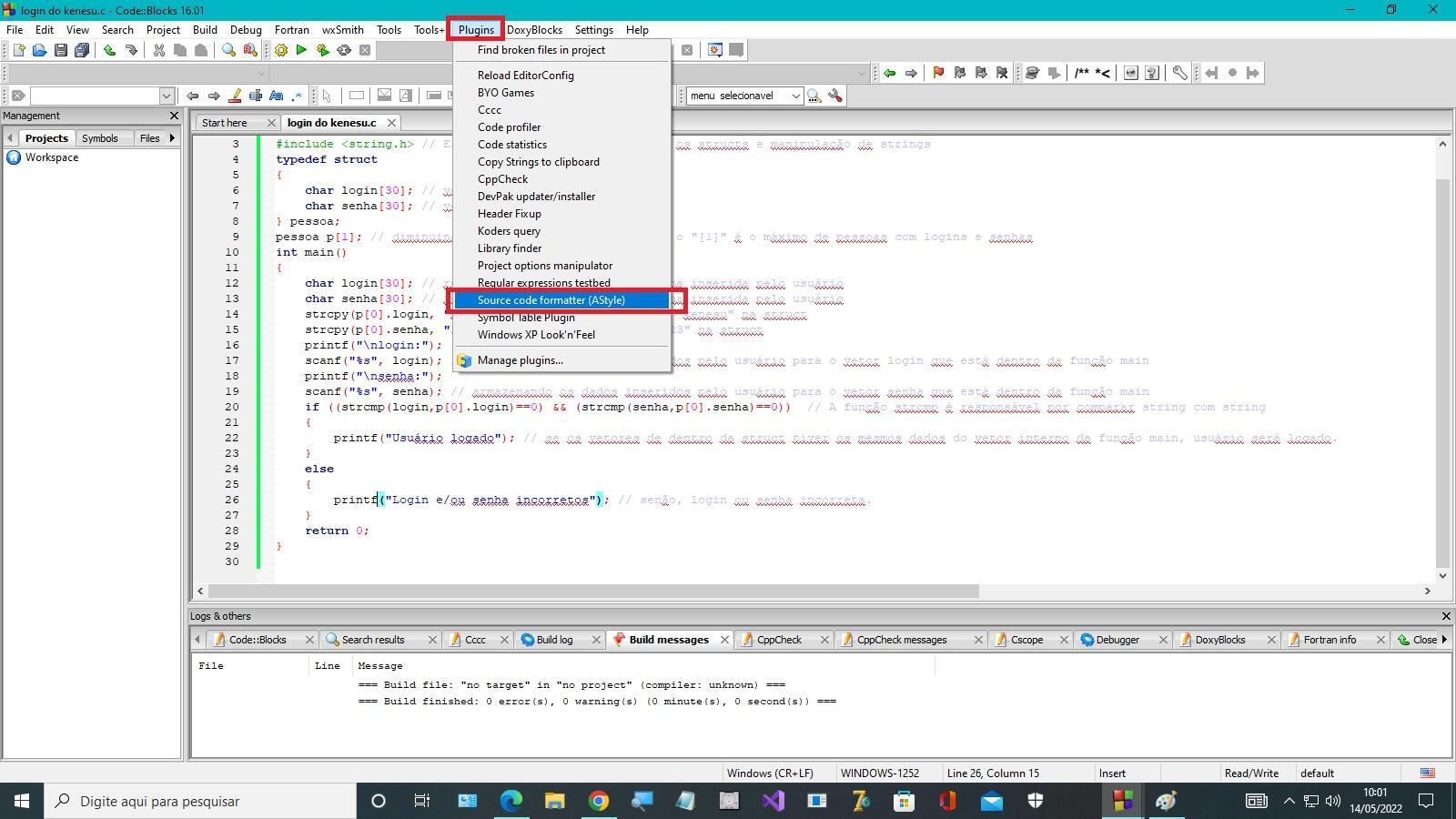

@kenesu    obrigado por postar essa solução ,  seu código funciona bem  , apenas precisa fazer a formatação dele , e se usar o compilador  / IDE  codeblocks , será fácil fazer a identação automaticamente  , apenas por selecionar todas as Linhas e  clicar em : plugins /  source code formatter(AStyle) ,
e use o botão  " <> "   CODE que está desenhado lá na barra de ferramentas da janela de postar
e seu código ficaria assim  :
                                   /// não usar acentuacao nos coment's
                                   /// identar o códigos
