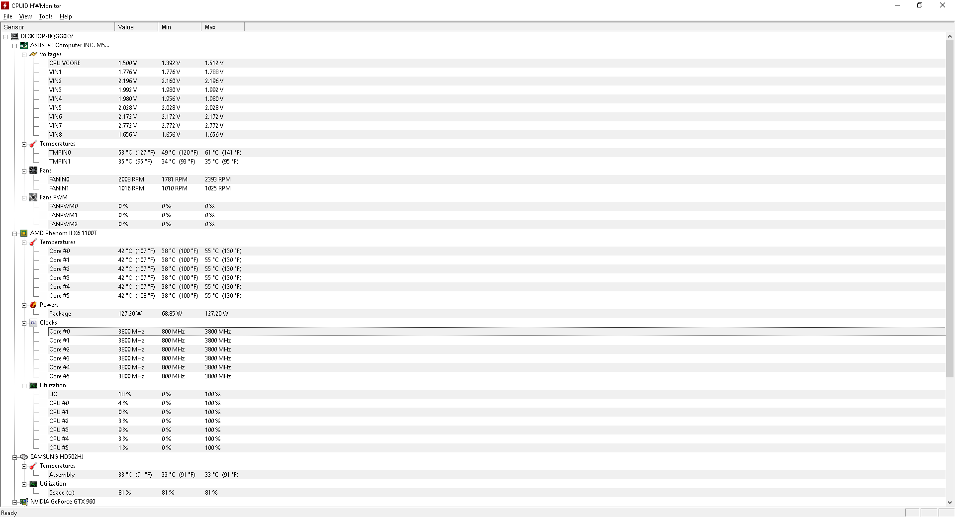

Galera, boa noite. Preciso de uma ajudinha de vocês que são feras.
Eu ja tentei fazer overclock umas 5x a um tempo atrás.
Processador phenom II x6 1100t 3.30ghz
Placa de video - gtx960 OC 2gb
placa-mãe ASUS M5A78L-M LX/BR
Memoria - 8gb kingston Hyperx
cooler - Thermaltake Contac 21
Vou explicar antes. Essa placa-mãe não era pra eu estar usando com esse processador e vice-versa. Pois ela só aguenta um cpu até 95w. E o meu é 125w. Só que como meu processador é antigo e estragou minha placa-mãe, eu optei por essa placa-mãe(não achei nenhuma que entrasse o phenom II, e não compro nada usado), mesmo perdendo um pouco de desempenho, e fazendo essa gambiarra.
Porém acredito que o overclock funcione mesmo assim. Eu até consigo fazer, e não da tela azul nem nada. Porém o processador reduz a velocidade indo pra 800mhz. Acredito que estou fazendo algo errado.

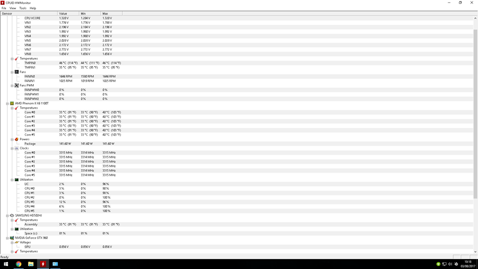

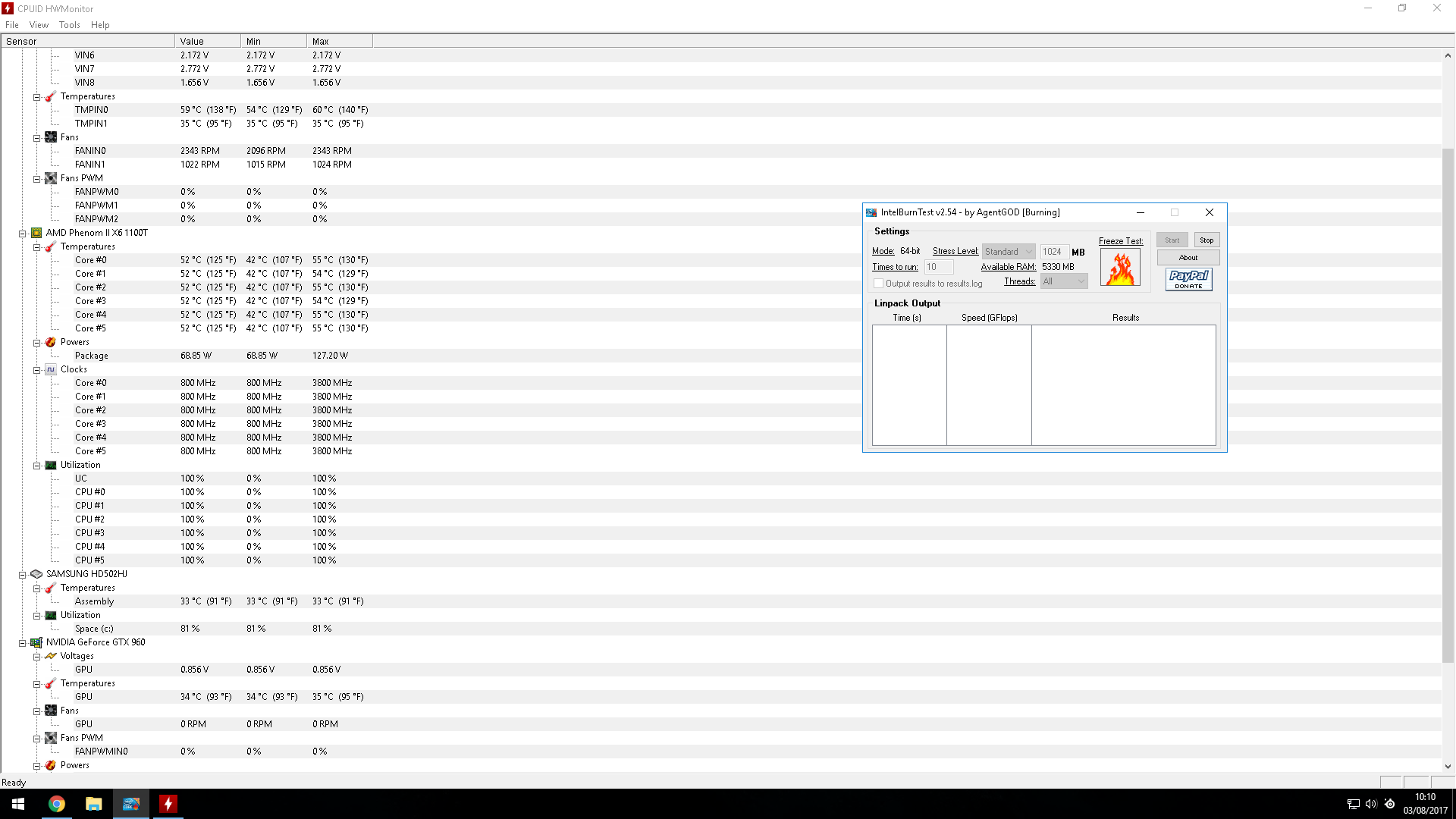

Segue abaixo as fotos:

O meu irmão tem um fx4100 e uma placa-mãe asrock n68-s3 fx, tentei fazer lá o OC, e dá o mesmo problema, igualzinho. Por isso acho que to fazendo algo de errado... Eu sei que é forçar a barra demais, só que eu já to pra trocar e não vou conseguir vender mesmo.
Sobre a temperatura, fica tudo de boa. Acredito que não seja o problema. Só se ele ta abaixando o clock pra não fazer a placa esquentar. Ai já não sei. Será que pode ser isso?

Eu acredito que baixe o clock porque a placa-mãe só fornece 95 watts dos 125 do processador.
Não acho que seja por causa da temperatura ainda mais 52°C.
em idle não abaixa o clock

em idle não abaixa o clock. Nem com overclock e nem ser. Fica totalmente normal.
Mas tipo, o do meu irmão que eu fiz o OC, tb acontece a mesma coisa. E o dele ta tudo certo. Por isso acredito que eu esteja fazendo algo de errado.

cara cheguei tarde mas vou falar kk, essa placa ela super aquece por conta de muita tensão no processador, que passa pelos VRM da placa-mãe e acaba superaquecendo, e consequentemente abaixa o vcore junto com o clock do processador, e quando em jogos quando isso acontece acaba abaixando o uso da gpu também que resulta em uma lagada monstra, essa placa-mãe não da conta nem do phenom stock imagine em overclock ... e olha que eu tinha uma e acontecia o mesmo com meu 1100t
