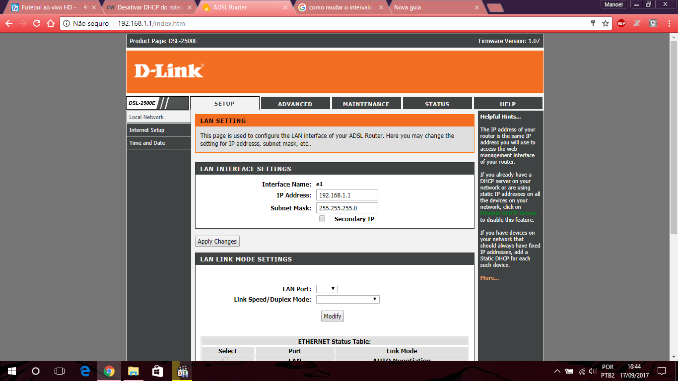

Boa tarde, pode me ensinar como mudo o intervalo de rede do meu modem ? Segue print do seu portal de configuração.

Já fiz isto porém não localizei, uma coisa que está ocorrendo é que não consigo acessar o site do roteador, configurei o IP como 192.168.3.1, só consigo acessá-lo se tirar o cabo do modem, pode estar relacionado ao problema ?
