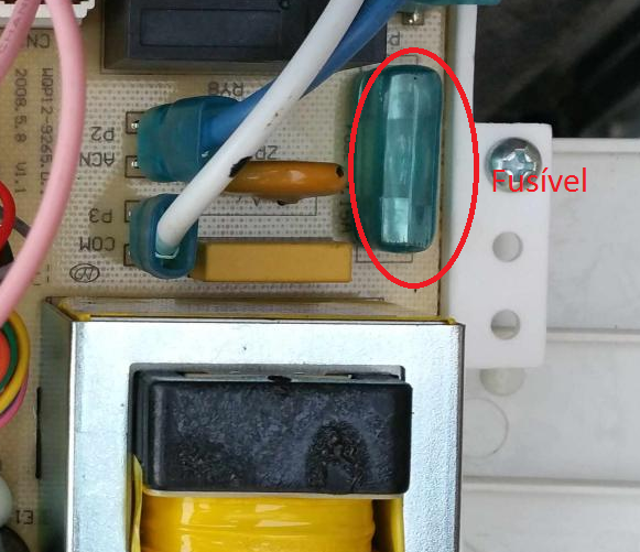

Debaixo dessa capinha azul tem um fusível. Já examinou ele?
1 hora atrás, LicaB disse:
Sim. O teste de continuidade apitou.
Faça o mesmo com o lado do transformador que tem 4 pinos, não deve apitar, mas deve marcar algum valor na escala de resistência. Provavelmente é algo próximo a 500 ohm.
Fusível bom. Queima tudo menos ele. ..

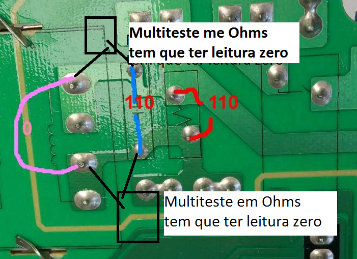

Varistor é um  componente que começa a entrar em curto quando a tensão sobre ele começa a ultrapassar seu valor nominal. Nesse circuito, é o responsável por estourar o fusível em caso de sobre-tensão.
Se tem 127V entre os terminais do varistor  isso é bom sinal. Olhando para o verso da placa, nessa última foto que postou, a tensão que tem sobre o varistor e sobre o capacitor também tem que estar presente no primário do transformador. Na foto o  que consigo ver é uma continuidade. Se esta continuidade não está acontecendo, tens um problema de trilha partida, uma discreta interrupção, talvez falha durante a confecção da placa e que rompeu por ocasião do surto de tensão. Com o circuito desligado, vai seguindo a trilha a partir do varistor em direção ao transformador com o multiteste em Ohms na menor escala. Deverá dar sempre zero. Faça isso nas duas fases até achar onde a trilha partiu.
Multiteste em Ohms, medição de resistência, nesse caso na  menor escala.
adicionado 11 minutos depois
adicionado 13 minutos depois
Aonde não der zero tens uma trilha partida. Com um pedaço de fio faça um  jumper.
O ponteiro do multímetro foi no zero e ficou nos dois pontos.
adicionado 1 minuto depois
Para corrigir: o 110v da foto em azul, ao repetir o teste não apresentou nada. O ponteiro não mexeu.
adicionado 5 minutos depois
Parece não ter problema na trilha.
Isso não é possível. Lembrou de colocar o aparelho na escala mais baixa? No seu desenho está dito que os 110 chegam no varistor (o disquinho) e no capacitor  (caixa amarela). Na fotografia há continuidade dos terminais do capacitor para os terminais do transformador (foi o que consegui enxergar aqui) de sorte que os 110V que aparecem no varistor e capacitor também deveriam aparecer no primário do transformador. Se não aparecem, é trilha partida.

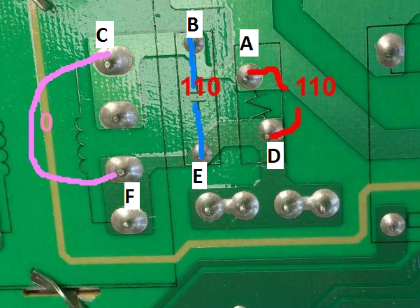

Faz o seguinte: olhando para foto abaixo, com a placa ligada e o multimetro em 250Vac quero que me dê a tensão entre os seguintes pontos:
A e D
A e E
A e F
D e B
D e C
Testei os pontos com multímetro digital e analógico. Em todos os pontos aparece a tensão 127V, as cinco medições acima solicitadas.
A energia chega no trafo certo? Algo mais a testar?
É  que havia me mostrado zero na foto. Essas leituras mostram que os 127 chegam ao trafo e que as trilhas estão íntegras. Com a placa ligada, confirme os 127V na entrada do transformador e depois leia a saída dele.
Desculpe! O zero na foto foi medição mal feita pois é preciso pressionar os ponteiros com força para obter a leitura.
Como meço a saída? Meus conhecimentos de eletrônica são mínimos. Em que escala uma vez que a saída é 10.5 ACV? Pelo que entendi a partir das trilhas, existem 4 pontos na saída que deveriam dar os tais 10.5v. Onde coloco o ponteiro preto e o vermelho?
