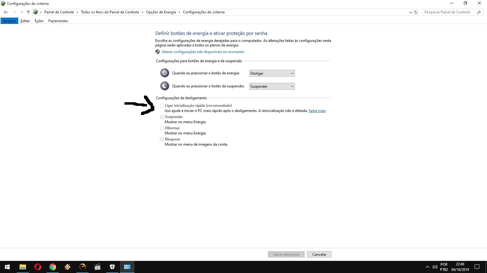

Bom dia pessoal. Depois de muito tempo, volto a reabrir este tópico para compartilhar as experiências que tive.
Como havia dito acima troquei a placa-mãe com meu irmão e a RX580 funciona no computador dele até hoje sem nenhum tipo de problema.
Comprei um novo computador para o meu filho, um Ryzen 3 3200G, com RX570, 8GB de RAM DDR4, SSD 120GB, fonte EVGA 500w Real 80Plus. Formatei o computador com a mesma versão do Windows 10 que havia utilizado em meu computador com o i7-4770k. Pra minha supresa, esse computador novo lacrado começou a travar e reiniciar. Pesquisando na internet vi que as builds mais antigas do Windows 10 tem incompatibilidade com os processadores Ryzen, ocasionando travamento e até reiniciando a máquina. Sugiro aos colegas que quando comprarem processadores AMD, baixarem a ISO mais atual do Windows, ou atualizem ele após a formatação pra sanar este problema.
