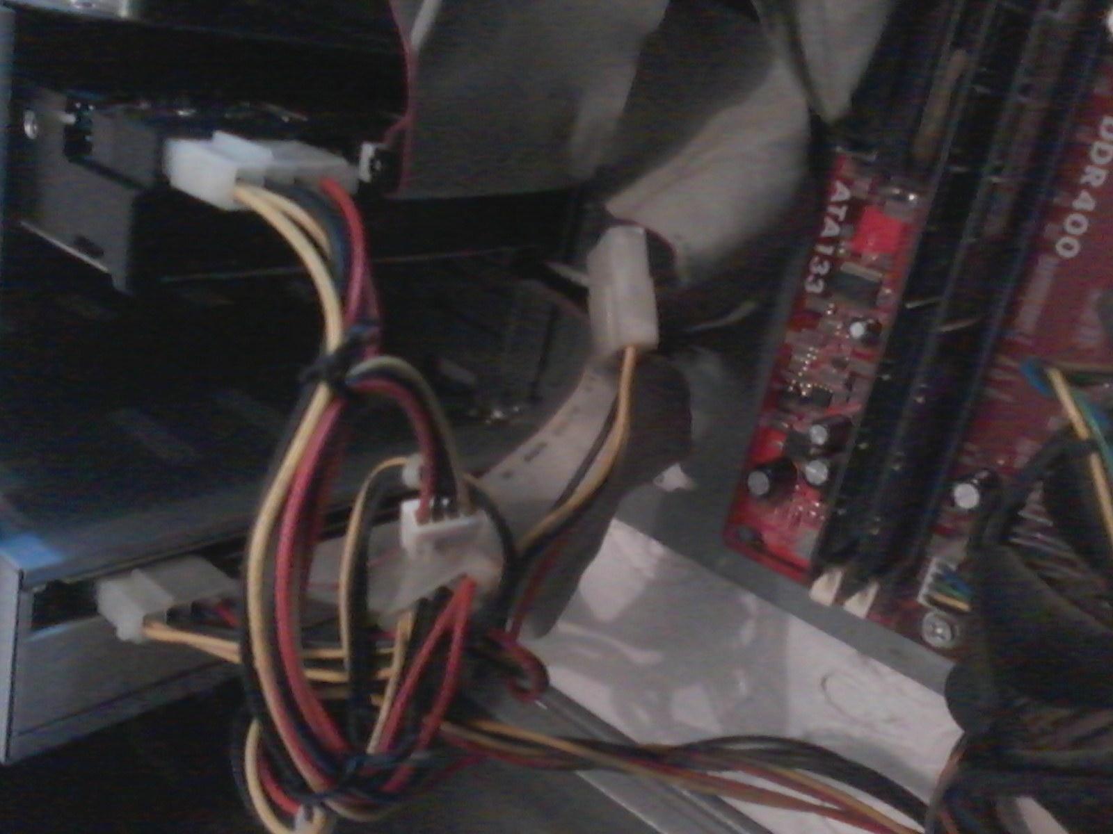

Detalhe que eu abri o computador e vi que três dos cabos que saíam da fonte não estavam conectados em lugar nenhum. É normal isso?
3 minutos atrás, anocarc disse:
Se tiver uma foto, ajuda.
Sim, é normal. A fonte possui conectores para vários dispositivos (HDs e drives de CD/DVD) que ficam soltos caso não tenha mais destes dispositivos instalados no computador.
@anocarc Seus cabos soltos são cabos não utilizados da sua fonte por não haver mais hardware dentro de seu PC. Até aí, normal.
