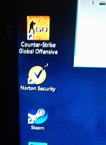

Boa tarde, instalei o win10 e a imagem parece que não foca, uso uma gtx 1050 ti. PC-monitor,uso HDMI, alguém poderia me dizer porque a imagem fica desfocada? tipo esta muito ruim a imagem. sera que o meu monitor não esta aguentando rodar a placa de video? alguem poderia me da uma dica do que pode ser?  toda ajuda é bem vinda.
a imagem esta igual na foto, tive que tirar pelo celular a foto.porém fica mesma coisa no monitor.

Já tentou calibrar o monitor tanto por ele mesmo como no Windows 10?
Usando outra conexão ( como DVI ), o problema persiste?
Antes de colocar o W10, a imagem ficava normal?

Teria que isolar o caso para ver onde está o problema. Provavelmente o problema possa ser a placa de vídeo. Teria como testar a GTX 1050 no PC de um amigo?
Aliás, tentou trocar a resolução como já lhe disseram antes?

Você também pode testar o vídeo onboard. Se a imagem estiver normal, então seria mesmo a placa de vídeo. Aqui estou recalibrando meu monitor pra ver se consigo melhorar a imagem.

Qual a resolução que usa? Pelo que vi este monitor em questão é ultrawidescreen, então se deve usar resoluções com proporção 21:9 (por exemplo 2560x1080), caso contrário a imagem pode ficar esticada e embaçada.
Caso já esteja setado corretamente, a imagem ficou assim para você antes ou depois de instalar o driver de vídeo?

Algumas pessoas estão tendo problema no vídeo com placas Nvidia com a nova versão do Windows 10, a Fall Creators Update. Eu mesmo tive quando atualizei o PC da minha filha com uma GTX 750 ti. Restaurei a versão anterior do Windows e pausei as atualizações por enquanto.
Quem está instalando do zero e está baixando do site da microsoft, provavelmente já está instalando a versão mais nova. Quem tiver problema, sugiro que procure a versão anterior para instalar e testar.
