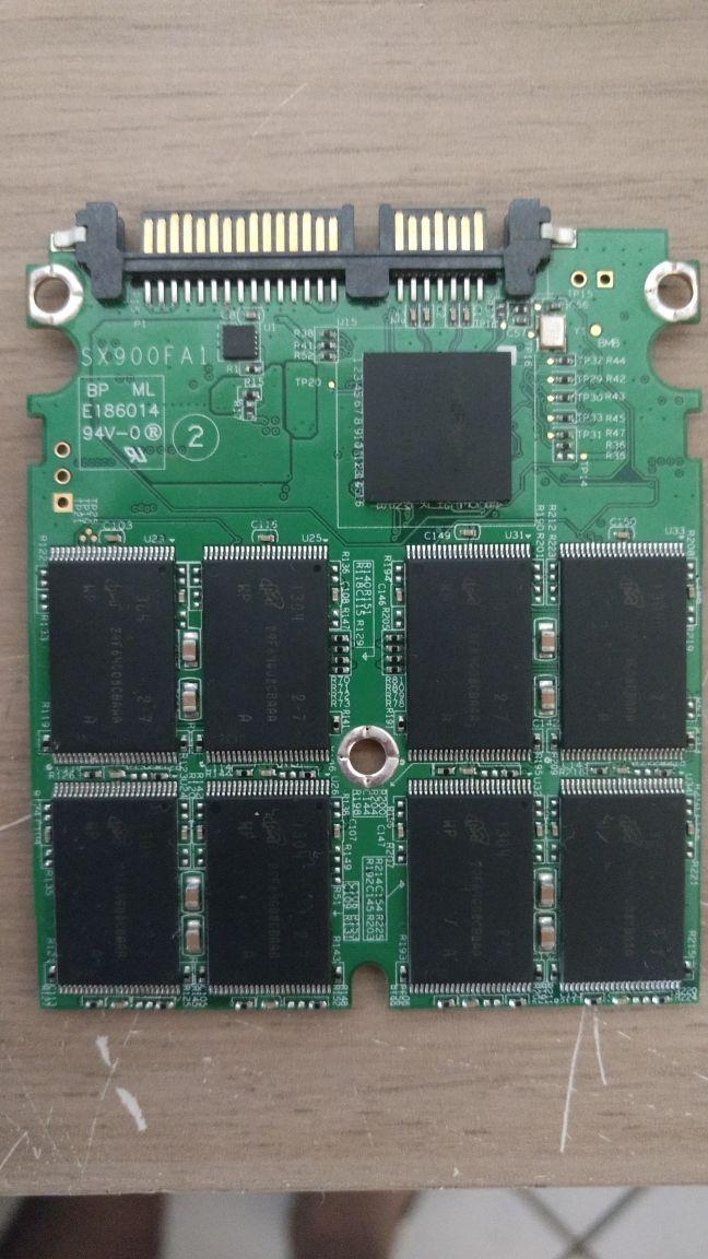

Eu tenho um ssd adata Premier Pro SP900, eu estava usando, quando do nada ele parou de funcionar, demonstei o meu notebook, tirei a pilha da bateria, achando que ele fosse voltar a reconhecer e não reconheceu, ele esta com um capacitor cerâmico estourado, queimado, não sei identificar, então eu tirei uma foto, que vou postar aqui, a minha pergunta é como identifico qual capacitor era, e qual o seu valor ! é como eu descubro o valor dos outros capacitores c134 e c127 por exemplo, para procurar um novo e colocar no lugar do queimado, ou quebrado ?
181ec97b-b855-4a56-bec0-dab070be41ec.thumb.jpg.020cb5351917d80278eec4bdb2e9acd3.jpge77bf764-4f9d-4b3a-ac01-bc3ee548f6e4.thumb.jpg.b0bede331adf550ee2a0138076c1a939.jpg
@Renan_ramos Arrume em uma plaquinha de HD velho ou VGA velha desativada e ache um capacitor do mesmo tamanho e mesma cor que os que sobraram marronzinho e coloque no lugar. Eles são classificados pela cor. Nem acha loja de eletrônica com isto aí para comprar, somente retirando de equipamento velho.

Então, eu estou pesquisando e não consigo achar nenhum esquema do ssd na internet, e também acho impossível de achar, não existe uma maneira de medir os outros capacitores em volta para tentar ver alguma repetição e ter mais ou menos uma noção de qual é o valor do capacitor ?
@Renan_ramos
Talvez só com um capacímetro mas acho difícil a troca desse SMD por você sem danificar ele. Veja ali no anúncio do ML postado pelo @Wagner Ruaro como há vários capacitores parecidos na aparência mas todos diferentes entre si e o que é pior, com capacitâncias baixíssimas como pf ( picofarads ) e nf ( nanofarads ) que, com o excesso de calor na troca, pode facilmente danificá-lo.
Por isto que eu citei a retirada de placas de HD ou de VGAs velhas de sucata. Pois você achará neles circuitos equivalentes relacionados à chips de memórias. Achou um do mesmo tamanho e cor, é só usá-lo, pois com certeza é de mesma capacidade.
Simples assim.
C86 = C90.
Cada capacitor está ligado no mesmo lugar do chip, pode ver que os capacitores são parceiros de cada chip.
E tem mais uma coisa, um capacitor desses não queima sozinho.

o engraçado que ele não queimou, ele parece ter estourado...eu ainda não entendi nada do que aconteceu com ele, e como aconteceu...kkkkkk mas de qualquer forma Obrigado

Pela imagem parece um capacitor de bypass entre vcc e gnd,provavelmente será 100nf.
Porém a melhor forma mesmo,e tira o capacitor c90(que nem colega acima falou c90=c86) e medir a capacitancia,e só encontra outro para substituir,há varias lojas online que vende capacitor smd e soldagem é fácil,nunca tive problema em solda capacitor smd 0805.
Outro metodo,e verificar qual nome daquele ci preto,procura o datasheet,e verifica se aquele capacitor está ligado mesmo ao pino de alimentaçao(vcc-gnd)do ci,provavelmente no datasheet eles colocam o capacitor recomendado de bypass.
