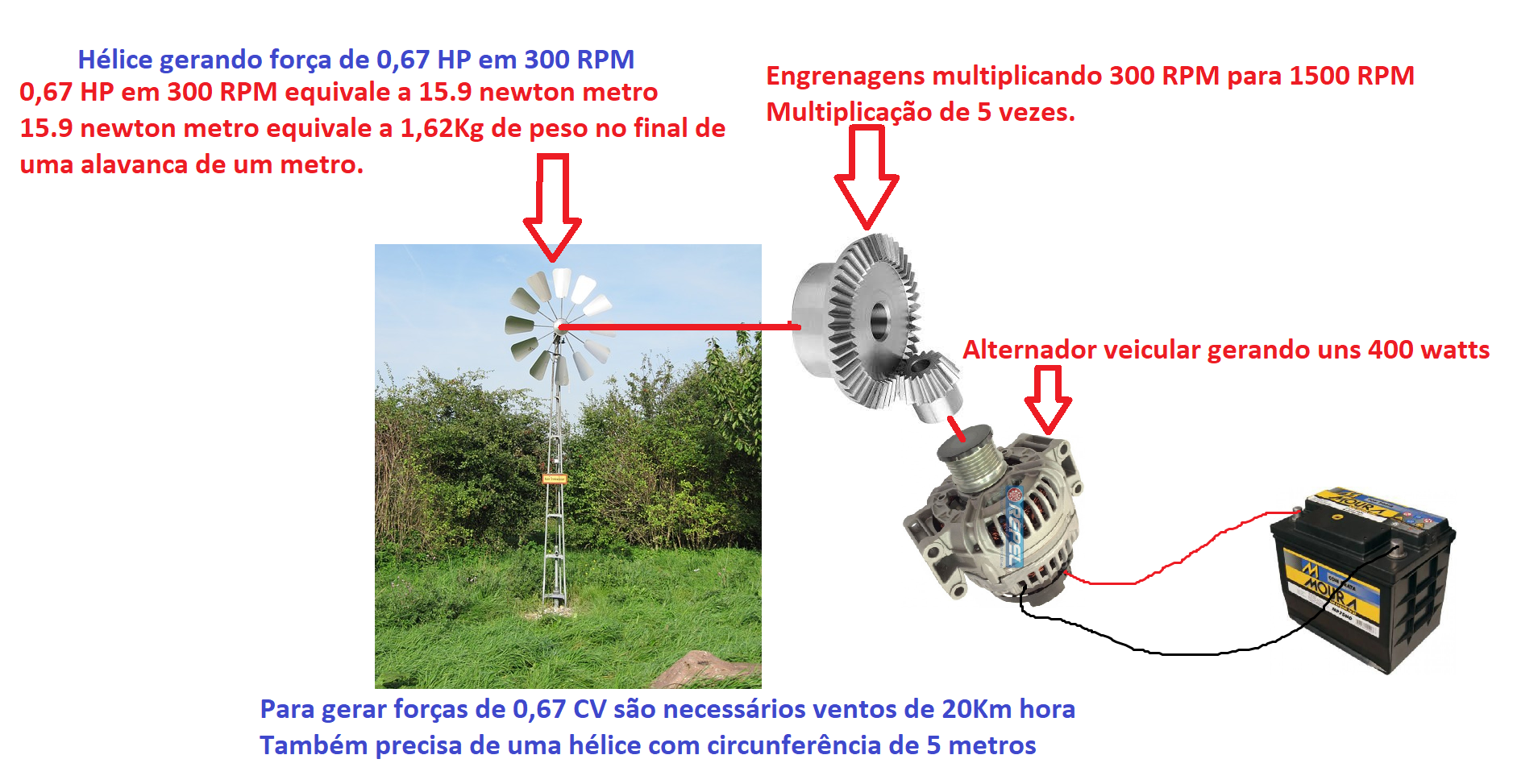

Fazendo um paralelo com turbinas de água para geração de energia: temos turbinas para grandes colunas d'água, turbinas para fio de água, etc. Acredito que na captação de ventos tb exista isso, mas por se tratar de transformação de energia, numa baixa velocidade teremos que ter um enorme aparelho. Vai ser muita grana pra pouca potência, só se economiza no alternador.
Os esquemas eletro-mecânicos são lindos e de simples implantação. O complicado continua sendo o vento. No exemplo acima para míseros 400W de potência elétrica final (nem dá para passar a roupa) são necessários ventos de 20km/h. Coisa pra nordestino. Aqui no Sudeste não rola, não temos esse vento todo.
1 hora atrás, Sérgio Lembo disse:
Nem dá para passar roupas se você usar direto.
Por exemplo: Inversor de 12V DC para 220Vac no alternador e logo em seguida o ferro de passar.
Mas digamos que você tenha uma média diária de 200 watts hora.
Ao longo de 24 horas já contabilizaria 4800 watts. Isso você pode acumular em baterias.
No mês já seriam 144Kw. Tem gente que tem consumo de energia menor que exste.
Uma geladeira consome de 40 a 50Kw mês.
Ainda sobram quase 100 para lâmpadas e diversos eletrodomésticos.
O que mata na energia eólica é o vento mínimo para se ter alguma potência. Antes de nos encantarmos com o projeto do catavento e a parte de conversão mecânica-elétrica, temos que olhar para a curva dos ventos.Me refiro ao pequeno gráfico que nos mostra algum rendimento a partir de 13m/s.  Abaixo disso só consegue carregar celular (com muita sorte).
