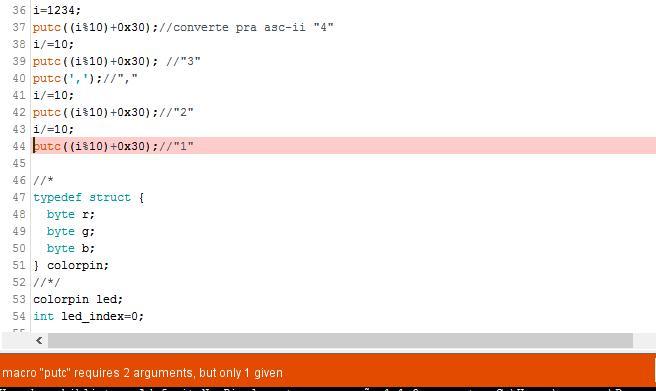

Permita-me...
Em c só a simples presença do . já vai subtender que existe um float e qualquer operação que fizer ( p.ex. converterInt(10.99, 2) ou i*=12.45) já vai comer um baita recurso.
No antigo c, nativamente um unsigned int só pode ir até 65535
Digamos que você queria transmitir um resultado do conversor ad 1234 pro terminal e nele quer que apareça 12,34 veja o que eu (eu) faria algo como...
i=1234;
putc((i%10)+0x30);//converte pra asc-ii "4"
i/=10;
putc((i%10)+0x30); //"3"
putc(',');//","
i/=10;
putc((i%10)+0x30);//"2"
i/=10;
putc((i%10)+0x30);//"1"
É só um conceito pra perceberes as alternativas pra trabalhar com inteiros e asc-ii. De fato nem sei se dá certo. Faça 1 teste e retorne, se achar que deve...

4 horas atrás, _xyko_ disse:
o que seria o erro?
puts... putc é pra escrever em arquivo. O erro seria que era pra especificar o byte e o arquivo destino.
Tente putchar. Este deve enviar byte pra serial.
Mals:oops:
