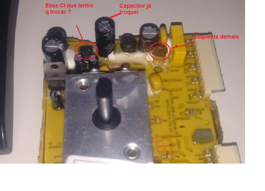

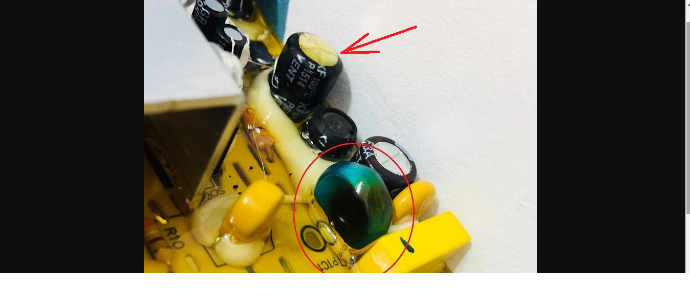

Ola pessoal.
Minha lavadora Electrolux LTP10 parou de funcionar, ela não liga mais.
Identifiquei o problema em sua placa de potência, um componente aparentemente queimado.
Gostaria que vocês me ajudassem a identifica-lo para eu poder realizar o reparo, já que uma placa nova dessa custa em torno de R$250.
Se o serviço for muito trabalhoso por conta de todo esse silicone em volta da placa, pensei em levar para algum profissional melhor qualificado rsrs.
Seguem alguma fotos, o componente está circulado. Também há uma camada de silicone em volta dele.
Assim que eu ligo na tomada, ele esquenta pra caramba.

Sim!
Troquei os dois capacitores estufados e o NTC. Gastei R$10 e 30 minutos.
O mais "difícil" foi remover o silicone da placa, que nem foi tão difícil assim.
EDIT: Também troquei um CI que estava queimado. R$ 5.
Uma placa nova dessa custa por volta de R$200 mais o frete, e você ainda corre o risco de ela ser uma placa queimada que foi arrumada do mesmo jeito que eu fiz. Pois é extremamente comum essa placa dar exatamente esse problema específico.

ha entendi , a minha maquina não aparece nada , quando coloco na tomada , o NTC esquenta muito apenas 2 segundos na tomada e ele fica muito quente é normal ?
2 minutos atrás, Rafael Lazari disse:
Sim, com certeza é o mesmo problema que a minha teve. Acontece com todas as placas desse modelo, e a Eletrolux não faz nada a respeito.
O NTC está esquentando justamente porque está fazendo o trabalho dele quando o circuito está em curto.

Idênticos não, esses componentes são bem genéricos.
Chegando em casa posso confirmar, mas se não me engano o CI foi o LNK306PN e os dois capacitores 4,7uF 250V.
