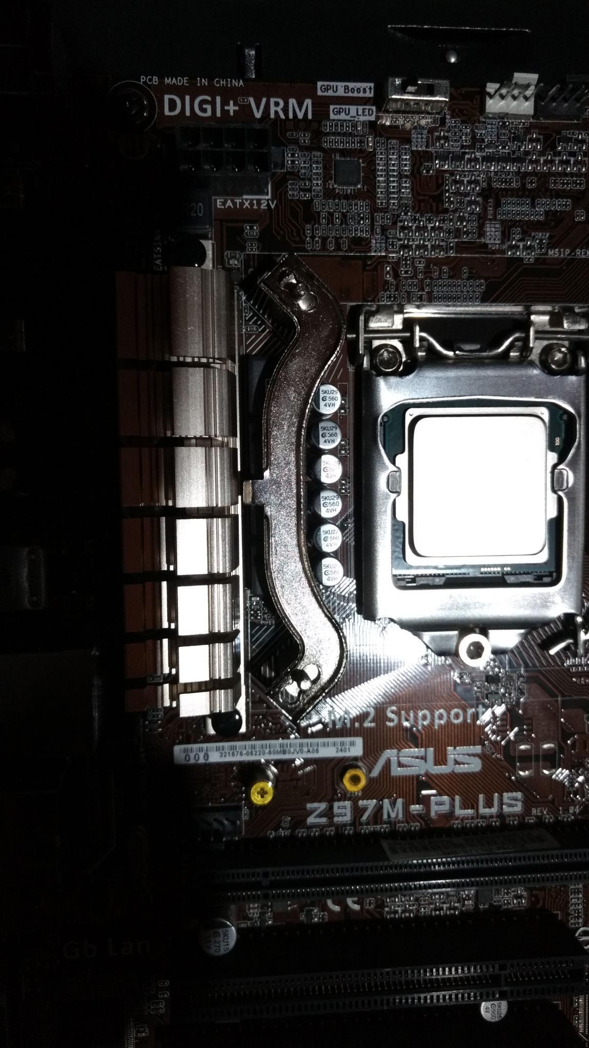

Pessoal, comprei um Aircooler Hyper T4 e não estou conseguindo encaixá-lo. A peça de encaixar fica muito colada no dissipador da placa-mãe (foto), impossibilitando o travamento do Aircooler.
Minha placa-mãe é uma Z97m-plus/Br.IMG-20180104-WA0014.thumb.jpeg.1bedea33be5fa5884dbc49862b837e21.jpeg
@raulr mas a peça de encaixar está na posição correta? Se estiver, você pode encaixar a presilha antes de prendê-la. Apenas a presilha. Deixe ela pendurada. Depois você passa o T4 por ela e coloca no processador, prendendo do outro lado. Seria um processo inverso, mas se você tiver jeito, dá para fazer.

@raulr Tive problema semelhante aqui e o meu era impossível de colocar. Resolvi colocando o cooler na direção horizontal (puxando ar de baixo para cima). Não é o ideal e perdi o espaço de um slot de ram, mas foi o que consegui fazer...
