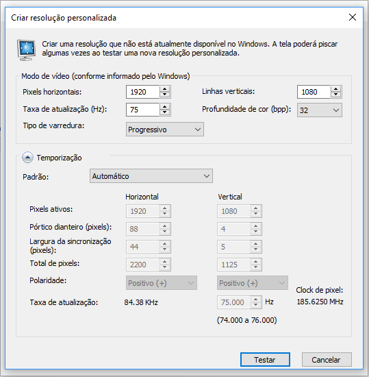

Se ele é 60Hz, ele funciona em 60Hz e a entrada deve ser 60Hz ou menos, não tem como ir além por padrão. Alguns monitores fazem overclock de painel, mas aí são outros 500.
2 minutos atrás, GuilhermeX47 disse:
mas corta a tela no canto esquerdo alguns milímetros, tipo empurra a tela para a direita
Hein?
Se ele suporta 75Hz então não tem problema nenhum ué, até por que o painel sempre fica nessa frequencia, ela é fixa, só a entrada que muda.
Ele funciona em 1920x1080@75Hz? Muito estranho.:huh:
  • Coordenador
@GuilhermeX47 Se ele aceitou essa frequência sem apagar a tela, pode deixar de boa que não vai prejudicar ele não!
Esse procedimento danificava só os monitores de Tubo de Imagem, pois "forçava" os circuitos e levava a queima do monitor.
