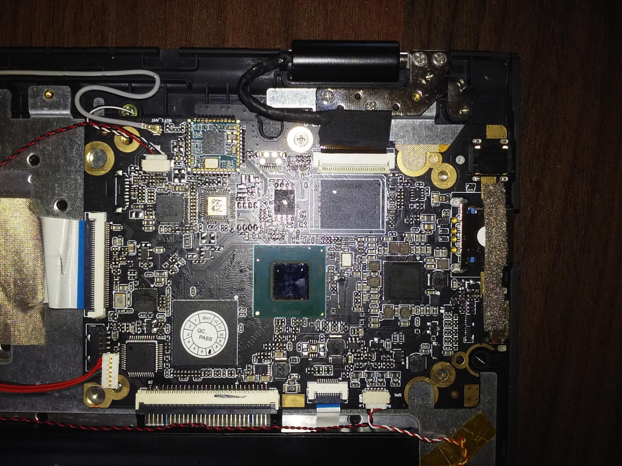

Estou com um notebook hibrido Multilaser M11W. Eu precisei reinstalar o windows e mexendo na bios acabei por desabilitar as USB e por conseguinte, o teclado e o mousepad se foram também.
Problema: Como resetar a bios? Abri o aparelho e a placa-mãe, que mais parece uma placa de celular, não tem bateria!! Tentei de tudo mas parece não existir uma forma de resetar a bios.
Resumo: Não tem USB funcionando, sem teclado e sem mousepad. E aí? Como saio dessa? Gente são 28 anos de experiência em informática e noções de eletrônica. Já pensei aqui mas nada de conseguir esse milagre. Agradeço quem puder ajudar.

Mas ela tem que estar sendo alimentada de alguma forma, retire a bateria, desplugue o cabo da energia e fique pressionando o botão Power por um minuto. Enfim descarregue toda energia que note possa estar armazenando para a BIOS.

Se não... Vou dar uma luz. Esqueça seus anos de experiência rsrs ... Isso é um tablet. Diante dessa informação ... Como é feito reset em tablet?
Botão ligar + teclas direcionais (todas) - segure por 5 segundos.
Após esse procedimento acesse a Bios através do esc ou Dell.

Alguns equipamentos, possuem no slot da memoria, precisa ser retirada a mesma, onde se faz o “curto de reset”, como se faz com o reset de jumper em desktop, porém teria que identificar no seu equipamento

Oi pessoal. É...nada ainda. Não funcionou. Obviamente tem que haver uma fonte de energia alimentando a placa para manter a bios. Não há nada na placa que seja nem barecido com uma bateria de bios. Que coisa. Segue foto da plaquinha.

Localize o chip da bios na placa-mãe.
Caso encontre, tem de regravar o arquivo de bios.
Acredito ser o mesmo método utilizado em placas de notebook, tem de dessoldar o chip da placa  mãe, e soldar em uma plaquinha de regravação, com um gravador de eprom externo. 😉

Oi gente. Faz um tempao que criei esse tópico. Eu nao consegui resetar. Me lembro bem. Pelo que sei, essas placas usam o mesmo sistema de gravaçao de bios que um pendrive por exemplo. Elas nao tem bateria pois nao dependem de energia para manter a bios. Da mesma forma que um pendrive nao depende de energia para manter os dados.
