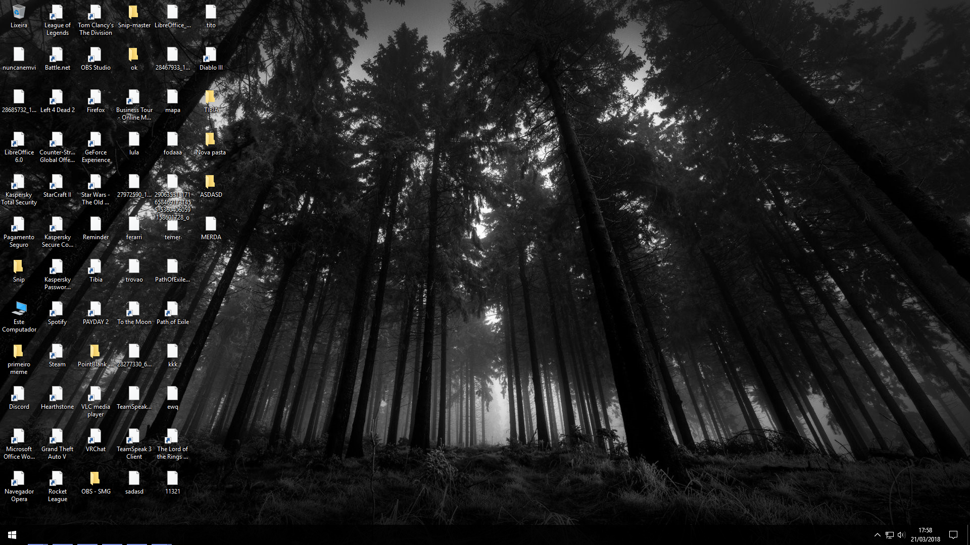

Estou tendo um problema bem chato.
Às vezes, os ícones do Windows simplesmente ficam brancos, na área de trabalho:
Após a primeira foto, aliás, todos ficaram brancos, inclusive os da barra de tarefa:
Sinto que pode ter haver com tirar print screens.
Alguém pode me auxiliar?
Tente criar um novo cache de ícones:
Abra um prompt de comando elevado e digite os seguintes comandos
taskkill /IM explorer.exe /F
CD /d %userprofile%\AppData\Local
DEL IconCache.db /a
shutdown /r /f /t 00
Ai vai reiniciar o computador e criar um novo cache de ícones veja se isso resolve.

Olá, amigo. Agradeço a mensagem.
Executei esse comando. Vou atualizar o tópico assim que possível, visto que o problema não acontece sempre.
Atenciosamente,
V.
