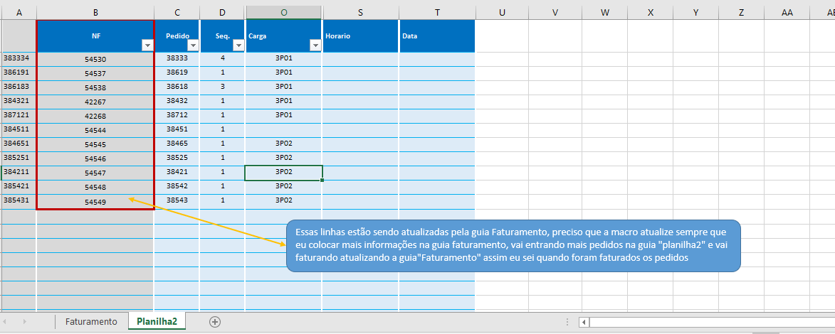

Preciso de uma ajuda, utilizo uma macro para que toda vez que a coluna B for atualizada preciso q seja lançado na frente de cada NF o horário e a data q foi alterado, porém eu consigo fazer a macro rodar somente quanto atualizo a célula manualmente, via formula "Automaticamente" não consigo sempre q a celula se altera o vba nao reconhece a alteração, se tiver alguem que possa me ajudar fico muito agradecido.

Preciso registrar a alteração sempre que a informação com o numero de NF for atualizada, e ela é atualizada com uma procv, porém o VBA não registra, ele so registra se eu alterar manualmente, estarei anexando a planilha acredito que fique mais fácil de entender
Desde ja muito obrigado em se propor a ajudar, estou precisando mesmo resolver essa questão.
