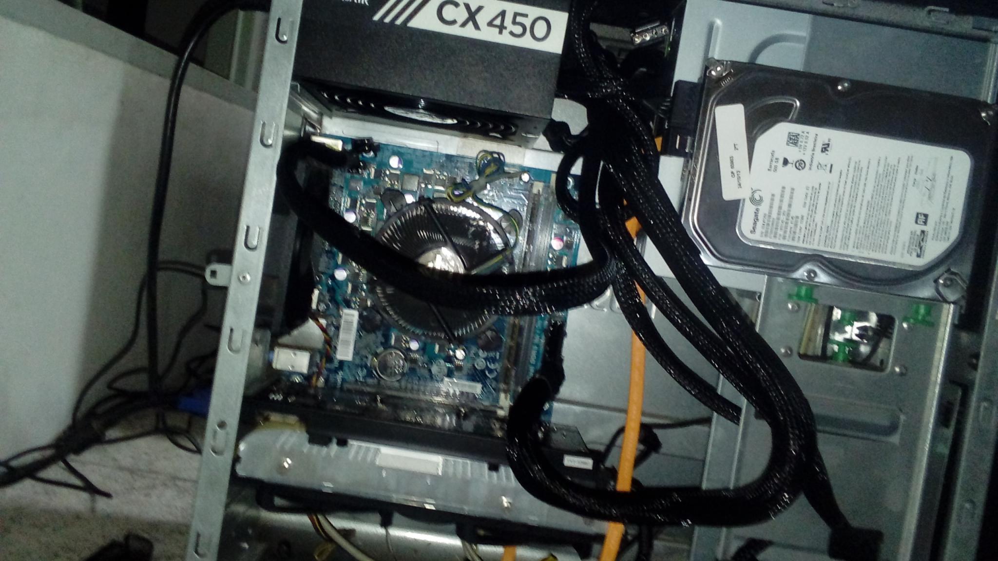

minhas configs:
Processador: i5 3470
Placa-mãe: acredito q seja uma ecs-H61H2-M2 , não tenho certeza pois a minha esta renomeada pela positivo
Placa de video: gtx 550 ti pcyes
Ram: 8 gb
Gabinete: um qualquer da Positivo
Fonte: cx 450w
como meu gabinete é apertadissimo e eu uso cooler box , meu processador chega a 70 graus fácil rodando jogos nem tão pesados assim como fortnite e eu queria um novo cooler que de conta do recado e caiba no meu gabinete. abaixo fotos( sei que esta desorganizado,mas acredite em mim foi o melhor que consegui fazer com os cabos)

@Rafael Chuede O ideal seria organizar mais os cabos ou arrumar um gabinete mais espaçoso já que os gabinetes da positivo é pequeno.
A fonte em cima pega ar quente do processador, ela acaba funcionando mal e não entregando a energia corretamente já que trabalha em alta temperatura e isso não é ideal, um gabinete que vá fonte em baixo terá entrada de ar só para a fonte.

@Rafael Chuede Tente as dicas do amigo @Atretador  recomendo colocar pasta térmica de prata se possível.
O cooler escolhido deverá servir se você não decidir fechar a tampa lateral.
Se a saída for comprar um gabinete novo, procure um que você considere bonito, mas que a fonte vá em baixo, pois assim o fan da fonte ficará virado para a parte de baixo que terá furos para entrar ar só para a fonte.
@Elder Nauvirth por agora, ou eu compro o gabinete ou o cooler.... então o gabinete estou pensando nese https://www.kabum.com.br/produto/87372/gabinete-bluecase-gamer-bg-015-sem-fonte-usb-3-0-frontal

@RobertoGB tem 15 centimetros da placa-mãe ate a tampan mas esse não seria o problema ja q eu deixo o gabinete aberto, o problema é o espaço envolta do cooler com cabos e componentes
@Rafael Chuede O gabinete BG-015 é um bom gabinete e ele terá espaço para colocar a fonte em baixo além de ter entrada de ar separada só para ela.
Bom vai ter de fazer um teste com essa pasta térmica que tem, a não ser que consiga aguardar a chegada da de prata para poder testar e comprar pela internet é a melhor opção, sai até mais em conta.
