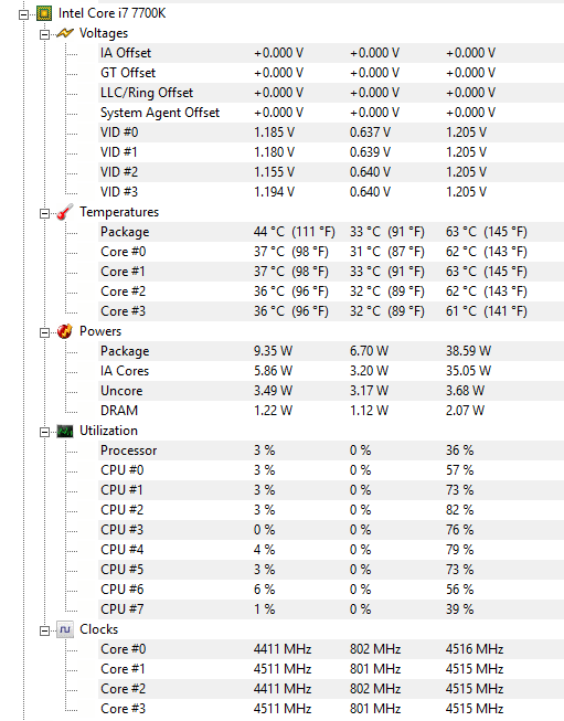

@cjfester O maior inimigo do overclock é o teste de stress kkk Eu fiz um overclock automático pra ver o que a placa-mãe ia fazer e a mobo jogou o vcore a 1.402 e o clock a 4.8Ghz. Temperatura bateu 93 graus e caiu pra 40 graus muito rápido. Lógico que nem vou testar isso e já voltei ao defaut hahaha. Vou ter que passar trabalho de novo pra achar uma configuração que segure no máximo a 80 graus em stress a 4.6ghz. Sei que acima disso não é confiável em termos de temperaturas.

Cara olhando assim, acho que teu H80i é que não tá lá essas coisas. Dá uma geral, limpa a poeira com aspirador. Mas pra over apostaria num de 240mm vai segurar melhor esse esquentadinho aí.

@cjfester Concordo cara, é quase certo que o H80i não está dando mais conta, devido ao uso diário de quase um ano, perdeu rendimento ou está com algum problema que eu não consegui identificar. To pensando em pegar um gabinete maior com um radiador de 360mm, mas to encontrando alguns problemas devido ao meu setup. Primeiro que eu preciso de um gabinete que tenha pelo menos 3 baias externas de drives. Duas baias de 5.25"(DVD-rom e Controlador de fans) e uma de 2.5"(Leitor de cartões) e além disso pelo que andei vendo nas fotos dos gabinetes full tower eles não tem baia de 2.5". E com relação ao radiador de 360mm, pelo seu tamanho acaba ocupando as baias do gabinete. Isso eu achei sem sentido, os caras vendem um gabinete com suporte a radiador 360mm mas se você instalar perde uma baia de drive pois o radiador vai pra dentro da baia, que loucura isso... Não sei se você já pesquisou sobre gabinetes, qualquer ajuda seria bem vinda.

Edit: Só pra informar eu fiz a troca do h80i v2 por outro de mesmo modelo e as temperaturas voltaram a normalidade. No teste de stress da intel estava batendo mais de 80 graus em stock turbo de 4.5Ghz e agora com o WC novo não passou de 64 graus de máxima. Detalhes: A temperatura do líquido estava subindo muito em pouco tempo e uma das mangueiras estava esquentando no H80i "antigo"(Pouco mais de 1 ano de uso). Como eu ia descartar o antigo WC resolvi abrir ele e constatei que a água estava com cheiro de podre e saía mais água de um lado das mangueiras e quase nada do outro por estar provavelmente entupido. Espero que esse novo H80i dure agora porque se não será o último water cooler Corsair que comprarei.
