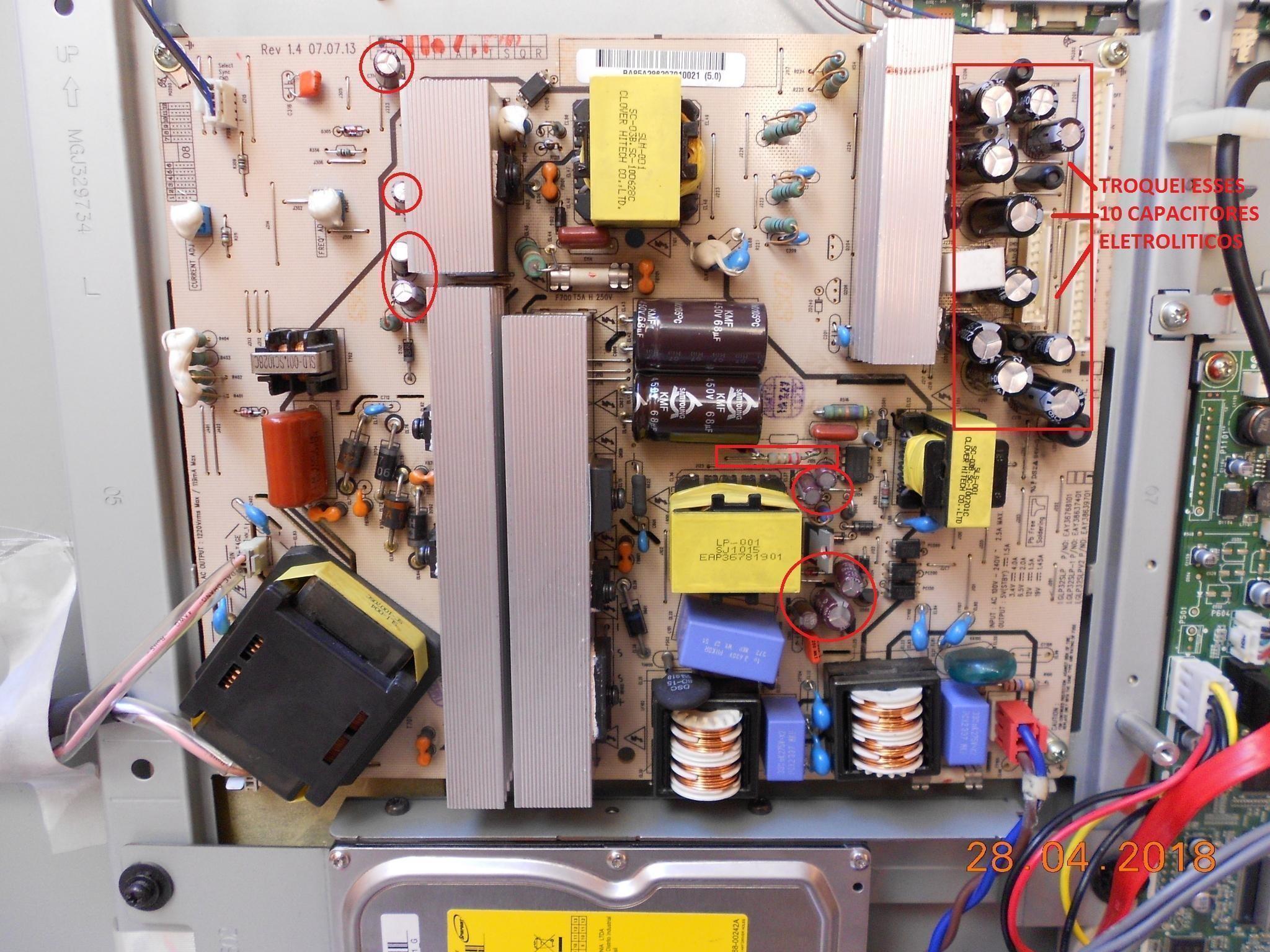

Defeito: quando liga ela pela 1ª vez tanto no controle ou no painel da tv, ela liga normal com som e imagem e logo em seguida ela fica sem imagem mas com som.
desliga e liga novamente pelo controle ou no painel da tv ela funciona normal com som e imagem direto

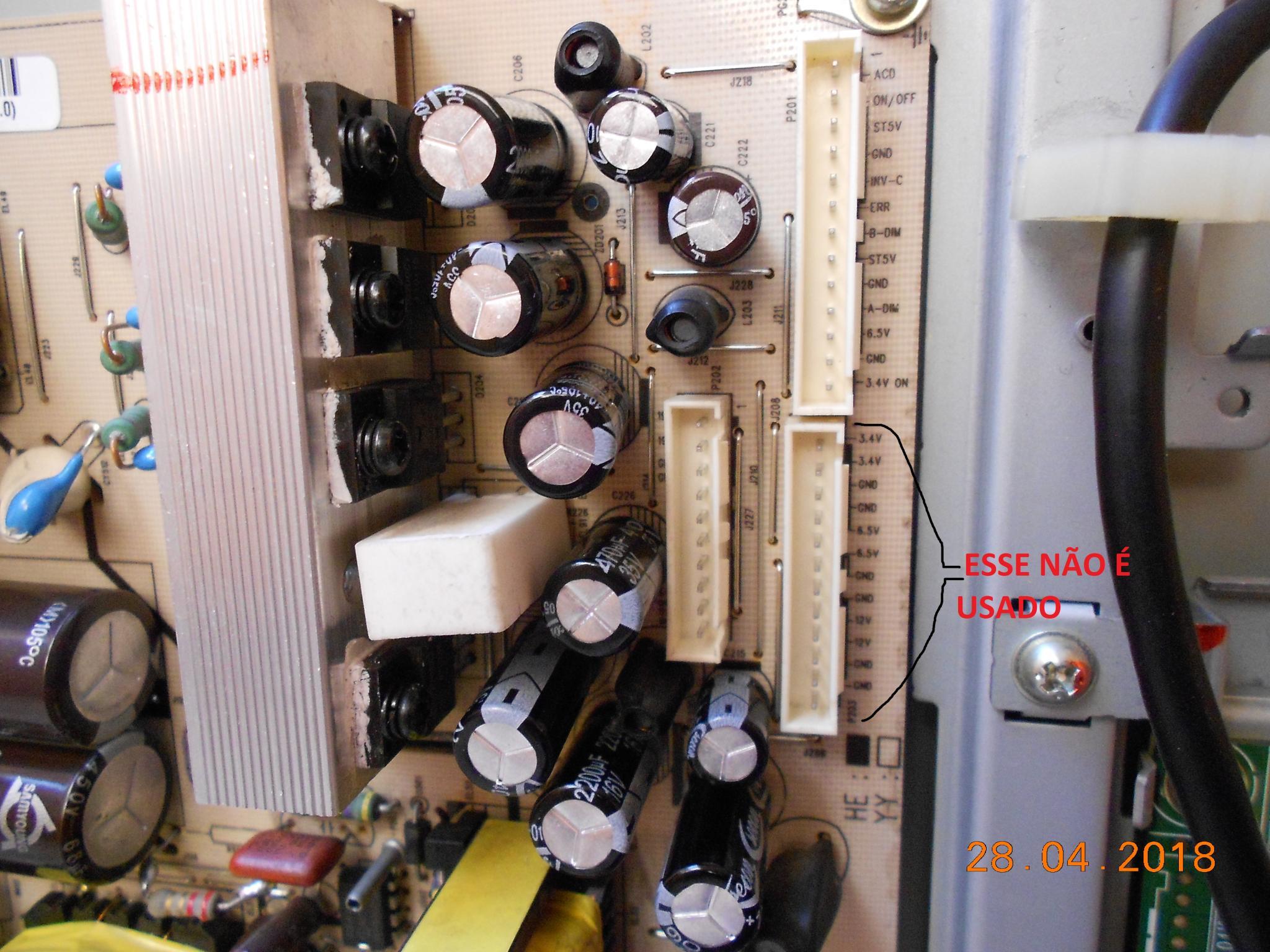

Ja troquei todos os eletroliticos da 2ª foto, antes da troca tinha 2 estufados e 1 estourado.

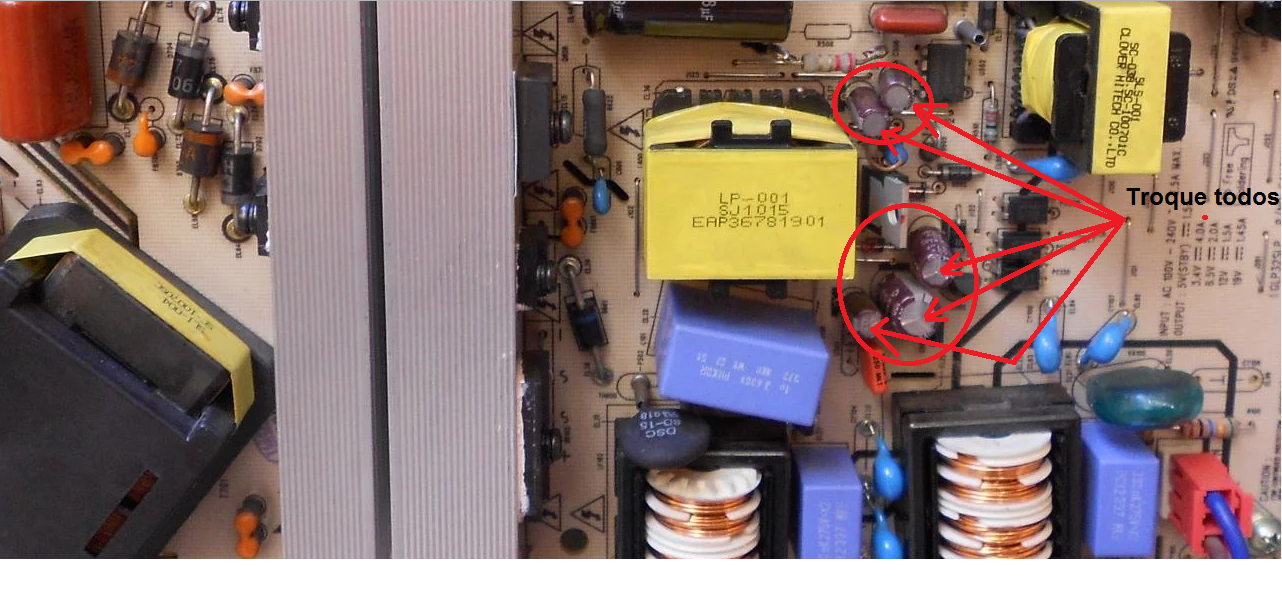

é verdade,a aparencia deles é de um eletrolitico normal mas eles podem estar esgotados, não tenho capacimetro, to com essa tv a quase 6 anos e agora que começou a apresentar defeito quando abri ela alem do pó reparei que todos os capacitores eletroliticos da placa da fonte são da marca SAM YOUNG parecem ser originais de fabrica, alem desses q você citou vou trocar tambem aqueles 4 la em cima a esquerda rentes ao dissipador e tambem esse poliester do inverter.
Bcpetronzio você ajudou e muito, obrigado.
Problema foi resolvido, troquei os capacitorzinhos do primario os 4 la em cima e um resistor do primario acho que é 2,2k não tenho certeza (cores: vermelho,vermelho,dourado,dourado) os capacitores acho que estavam esgotados,baixa capacitancia, não sei, olhando para eles pareciam normais, Valeu pela ajuda.
