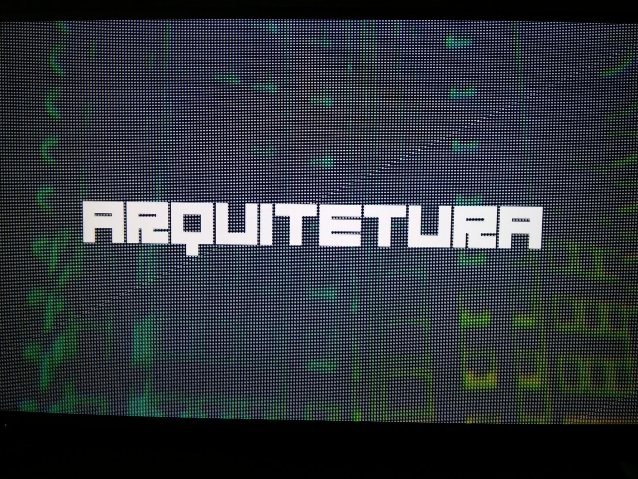

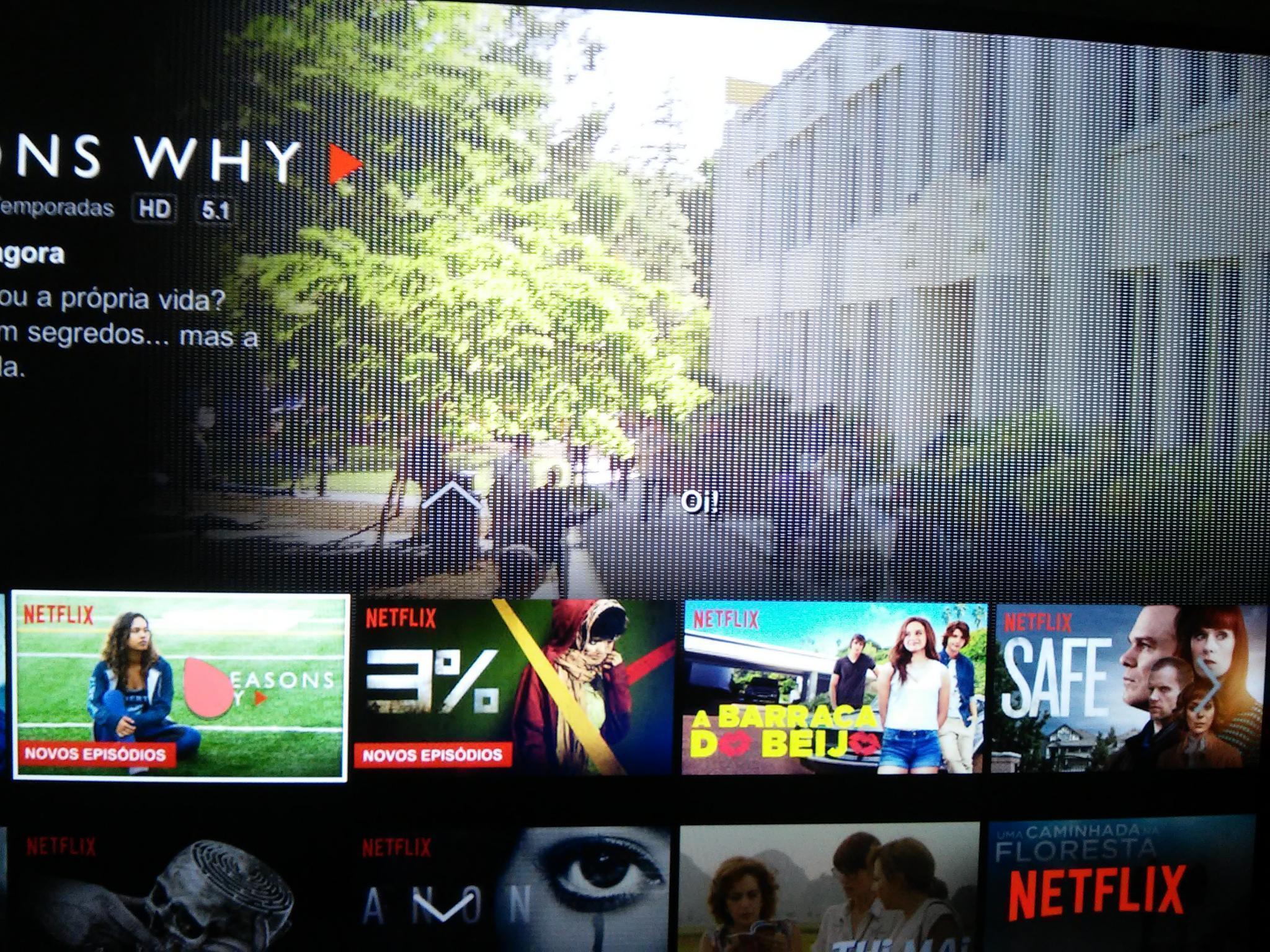

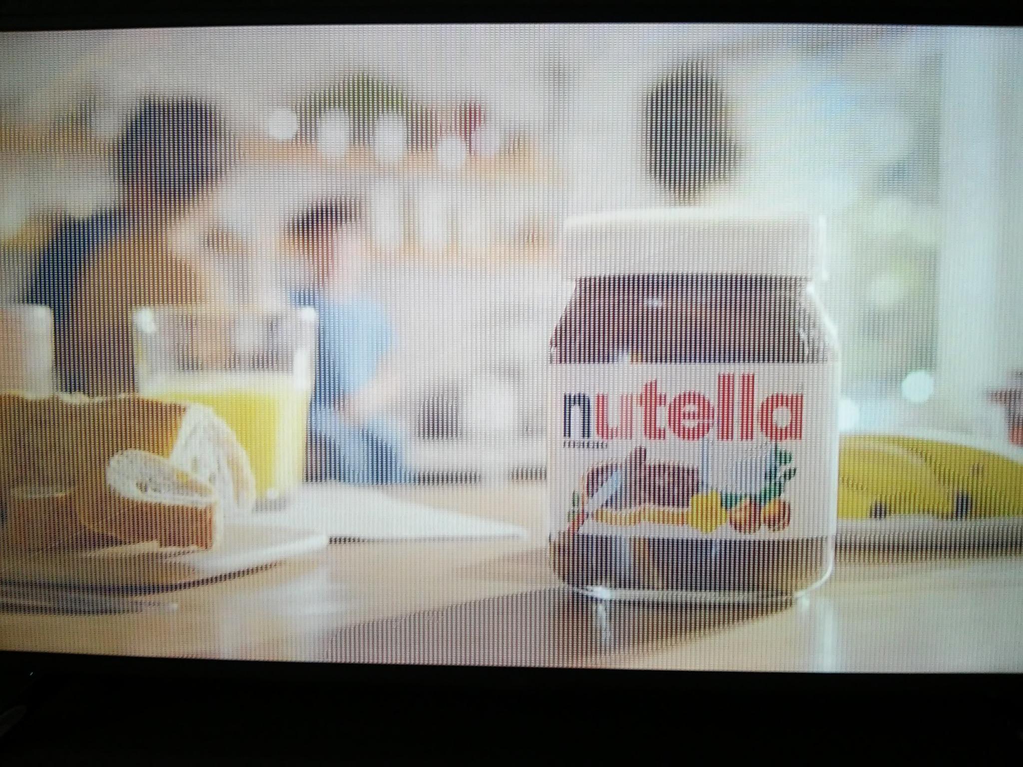

Seguem imagens. Verifique que algumas partes, na exibição que fica "na frente"  as imagens são perfeitas. porém nas imagens da SKY, que esta ligado via HDMI, os vídeos reproduzidos no YOUTUBE e NETFLIX, ficam com chuviscos...
adicionado 3 minutos depois
@dwatashi A imagem acima que está normal, é do Netflix. Ela fica chuviscada quando o vídeo começa a rolar...
