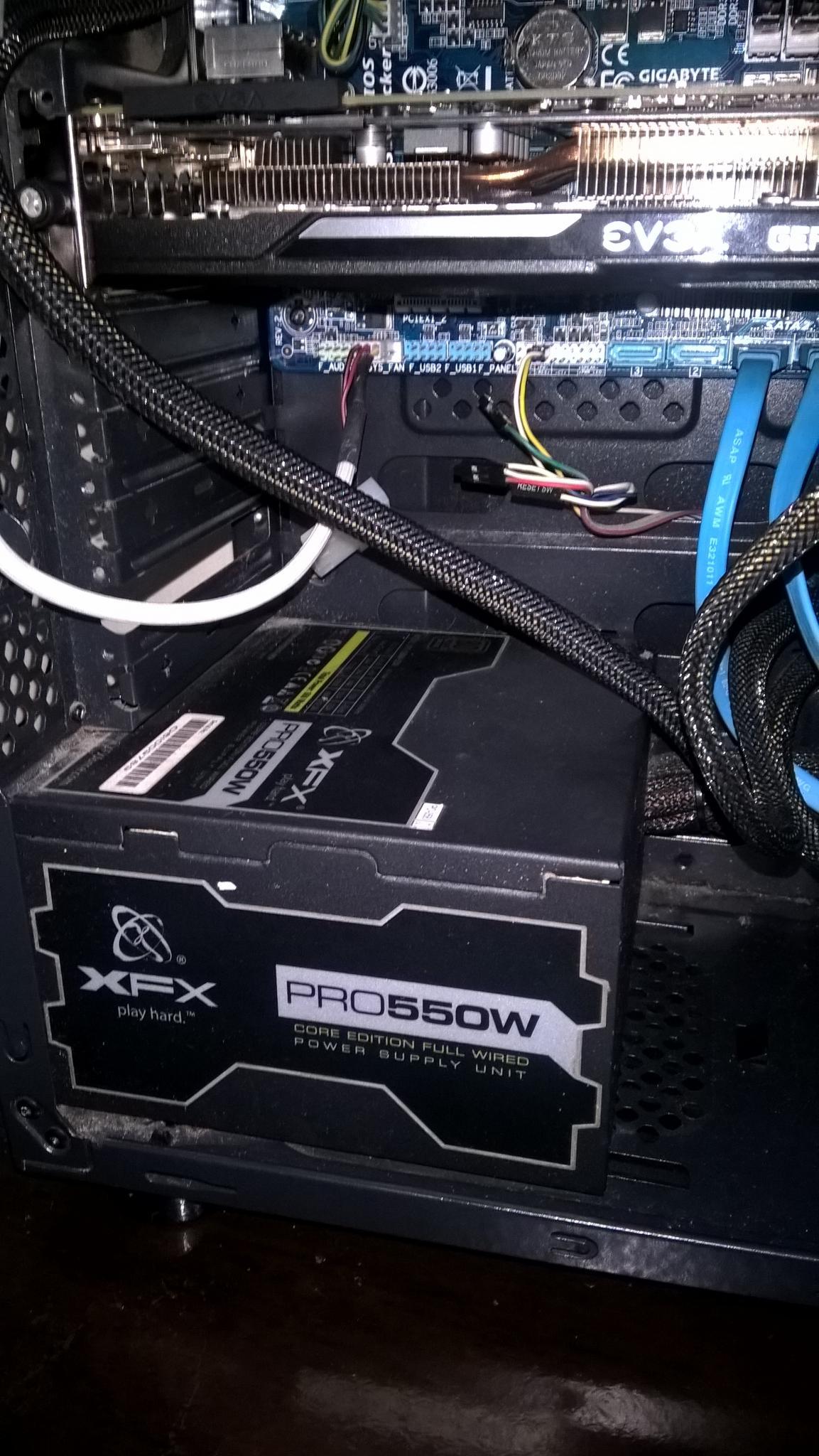

Bom dia , ja faz uns 3 dias que meu pc desliga sozinho , sem tela azul ou mensagem de erro, simplesmente desliga como se puxassem o cabo de energia... Ontem desmontei e limpei ele todo e achei uma sujeira em um slot de ram na placa-mãe , limpei e o pc ligou e funcionou normalmente , joguei o dia inteiro sem preocupaçoes , fui dormir acordei hj liguei ele e joguei por mais ou menos 1hr e ele começou a desligar sozinho de novo , agora ele liga da o beep e as vezes da p entrar no windows outras vezes nao, queria saber se isso é um sintoma de uma fonte com defeito, porque tem hora Q ele liga o dia todo e tem hora Q nao passa do boot. Lembrando que ja testei com rams diferentes e em diferentes slots, sem placa de video , sem nada essencial e o problema persiste. Minha config: i5 2500k , 8gb ddr3 corsair, p.mae gigabyte h61m-s1, fonte xfx pro 550w, gtx 970 , sad Kingston 128gb, hd 500gb.

não é a placa , sem placa da a mesma coisa , ja liguei e deixei ligado sem nada só com as memorias na tela da bios e ficava do mesmo jeito ,ou travava ou desligava , estranho porque ontem joguei o dia inteiro , antes de ontem ficou desligando sozinho , e hj esta desligando sozinho de novo, estou achando que pode ser a fonte ou placa-mãe....
Ou é a fonte ou sua placa-mãe amigo... eu particularmente estou suspeitando da sua placa-mãe... quanto tempo ela tem de uso?? Está bem limpa, os slots e o pcb em si??
Pode ser a fonte também, claro, como foi dito acima... mas estou inclinado a achar que sua Gigabyte H61 não está legal. Se puder levar numa loja de informática ou na casa de um amigo/parente que tenha uma configuração parecida para tirar a dúvida seria o ideal. Pois esses casos é na base da eliminação mesmo.

nao possuo amigos perto com pc para teste, e a loja de reparos cobra R$60 para "descobrir" o defeito.....

Faz um teste de bancada porque pode ser o gabinete fechando curto com a placa.
estou desconfiando disto tambem , ou a fonte com problema , quando eu ligo as ventoinhas do gabinete no molex da fonte o pc volta com o mesmo problema(2 ventoinhas) mas se eu nao ligar ele funciona normal , mesmo ligando a placa de video que come 200W de força..... então ou é o gabinete dando curto ou a fonte???

minha placa-mãe tem 2 anos de uso mais ou menos , mas visualmente ela está normal (sem nada "estourado") e como falei acima , se eu ligar a ventoinha em um molex da fonte o problema volta.... :/

Tem que levantar as possibilidades e ir testando até isolar a causa.
