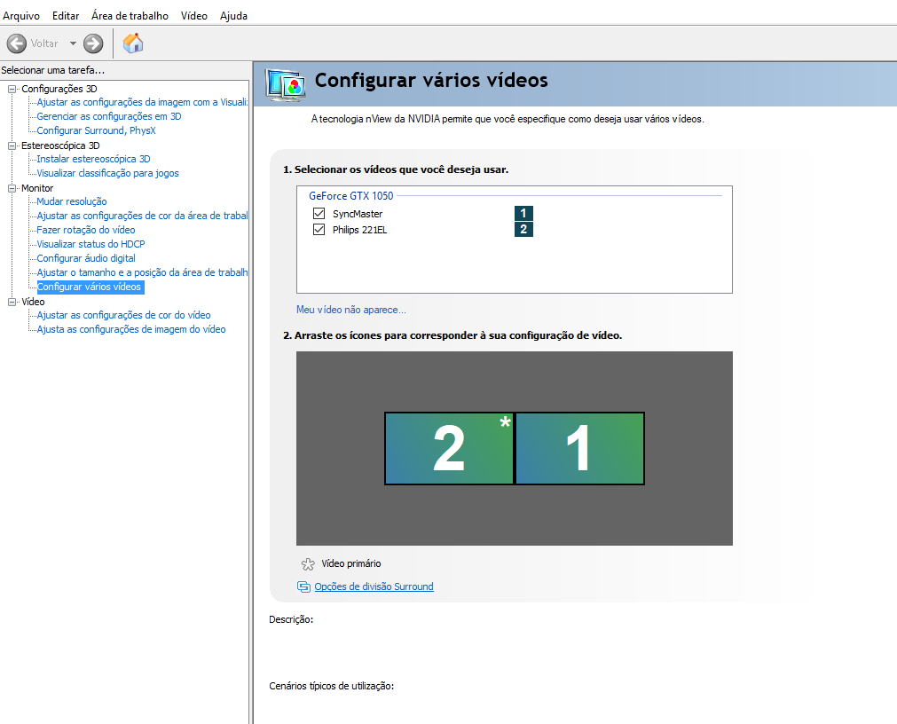

Boa tarde, pessoas... eu tenho um pc novo (pouco mais de 6 meses, i5 7400 e NVidia GTX 1050). Até segunda feira dessa semana estava tudo normal. Eu conecto o monitor Acer 27" via DVI e a TV Philips via HDMI. Nenhum problema. Na terça desliguei tudo pra pintar o quarto e coloquei em outro cômodo, sem ligar. Quinta voltei com o pc pro quarto, religuei, e começaram os problemas. O primeiro problema foi com o monitor Acer (conectado via DVI), onde ele ficava com certa frequência (5 min ou mais) piscando e o pc fazendo o som de dispositivo desconectado. Então pra ver se o problema não era com o cabo DVI eu liguei o monitor no HDMI, e ficou de boa até hj.
Hj eu quis usar a TV, então peguei o HDMI, desconectei do monitor e liguei na TV. Demorou um pouco pra reconhecer, mas reconheceu, só q dps de um tempo fazia o som de dispositivo desconectado, e não reconhecia mais a TV.
Tentei trocar o cabo HDMI pra ver se ele seria o problema, mas deu o mesmo problema. E no caso da TV, tirar o cabo e colocar de novo não faz reconhecer de novo.
Alguém tem alguma ideia do q possa estar acontecendo? Estou achando q é a placa q está com problemas em reconhecer dois videos... mas mesmo q seja, o q fazer????
Me ajudem, por favor.

@Noporeão Acabei de fazer isso e não deu certo. Assim q o driver reinstalou, o pc reconheceu a TV, mas em pouco tempo já fez o barulho e parou de reconhecer. E o monitor acabou de piscar..... =/
Não sei mais o q faço....
@Noporeão Troquei o cabo DVI e até o presente momento o monitor não piscou e o pc está reconhecendo a TV pelo HDMI.
