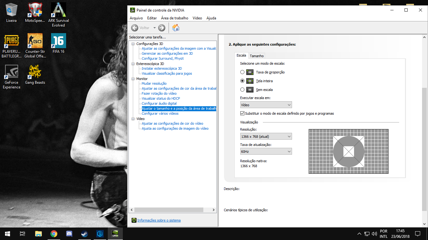

@.Solutionn. Fiz o que me pedistes, mas continua dando a mesma coisa. Sim, daqui a alguns meses eu comprarei um monitor novo, mas por enquanto decidi investir nas peças..
Segue imagem da configuração no painel de controle.
Edit: Isso estava acontecendo por conta do GeForce Experience, que estava setando a resolução lá em cima. Quando abro o Fifa e ele da esse problema, simplesmente reiniciando o PC resolve. Ou no caso agora, desinstalei o GeForce Experience e a princípio parou de dar esses problemas.
